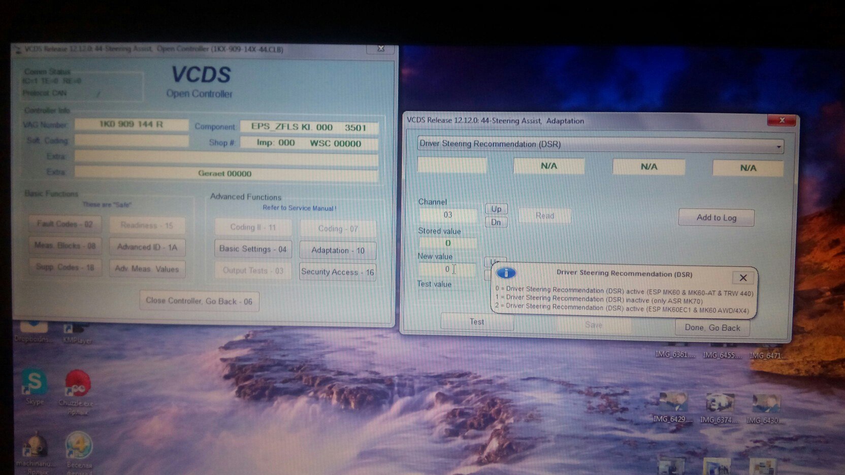

Причина заключалась в деактивированном DSR. 44 блок, адаптация - 10, Вкладка - Driver Steering Recommendation (DSR), должен стоять "0". У меня стояла "1". Подсказку для полного привода (цифру "2") игнорировать даже если он есть.
И никаких ошибок!))

Через Delphi зделал адаптацию SRS DSR во время адаптации было сообщение что функция отключена, и вопрос о включении.
Да. После ошибка больше не появлялась.
