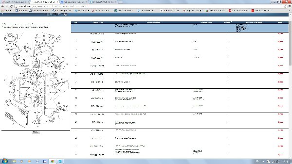

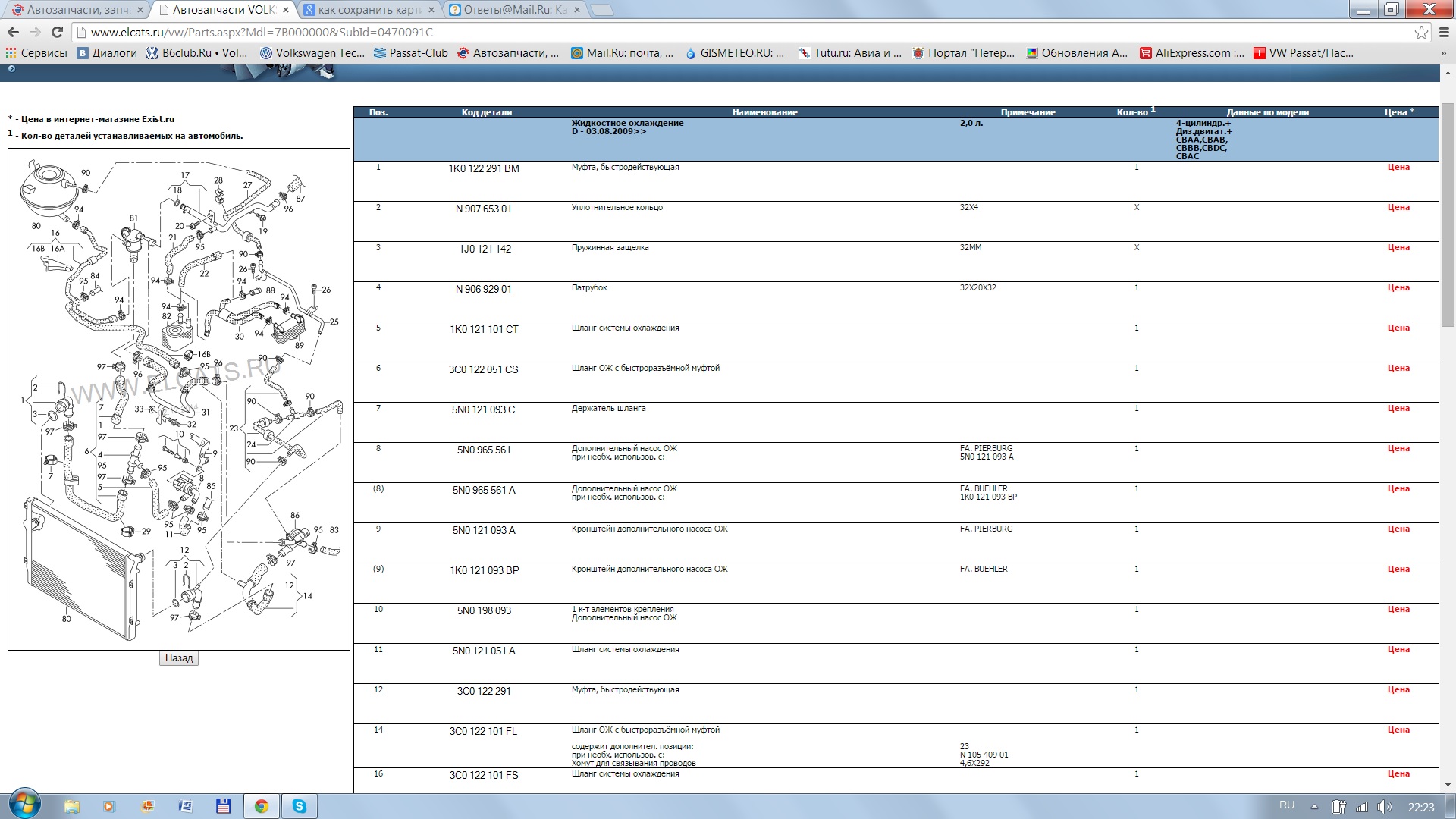

Re: Ошибка 009754 - Coolant Pump 2: Open Circuit
Сообщение opalev » 02 дек 2014, 22:30
позиция 8

Сообщение JANK » 06 дек 2014, 15:19
Ну насос такой посмотрел есть перед картером. Только как вот проверить его не понятно.
Но самое не понятное в чем отличие между 5N0 965 561 A и 5N0 965 561. В цене разница солидная.
