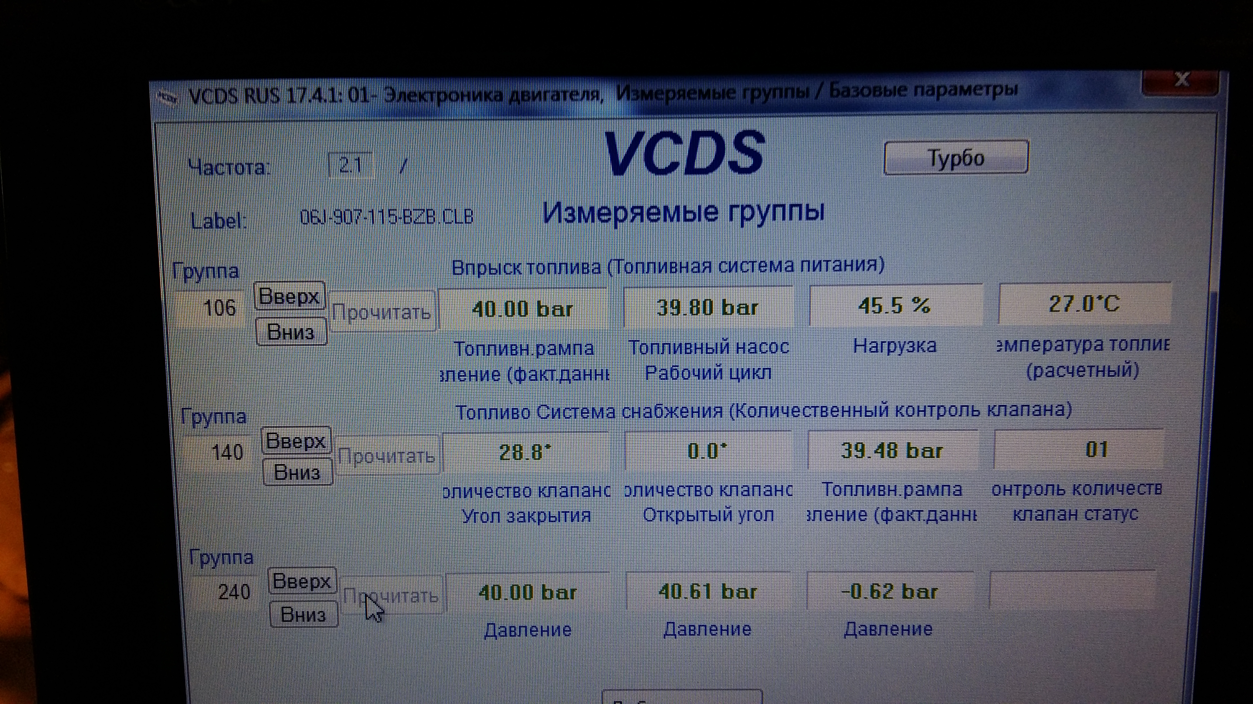

Подскажите по регулятору давления топлива.
в 106 группе как я понимаю можно посмотреть параметры давления а какое давление в норме должно быть. И еще параметра смотреть на заведенной машине?
Passat B6, 1.8 TSI
companion
Сообщения: 369

Re: Отдых закончился а ошибки появились!!.
Сообщение =DF=Metr » 10 авг 2018, 17:31
В 140 группе вроде.При исправном ТНВД 40бар на холостом ходу.
VW Passat Variant b6 BZB Tiptronic 2008
VW Passat Sedan b6 BZB Tiptronic 2008:)
=DF=Metr
Сообщения: 190
Зарегистрирован: 23 ноя 2014, 19:56
Сообщение Alemania » 10 авг 2018, 17:36
На холостых 40 бар. если раскрутить моторчик до 4 000 оборотов до и до 150 должно подняться давление. На заглушенной только понаблюдать сколько в рампе давление будет держаться, не сифонит ли где.
106 группа 140 группа - какая разница - величина та же самая.
Сообщения: 4391
Сообщение companion » 10 авг 2018, 21:21
=DF=Metr писал(а):В 140 группе вроде.При исправном ТНВД 40бар на холостом ходу.
Проверил тнвд. все вроде нор.
Passat B6, 1.8 TSI
companion
Сообщения: 369
Зарегистрирован: 03 сен 2013, 00:20
Откуда: Красногорск

Сообщение Alemania » 11 авг 2018, 06:53
Ошибка по давлению возникает при отклонении фактического давления от заданного на +- 15 бар.
Судя по логу, ошибка возникла всего один раз.
Это может быть и датчик давления, и ТНВД ( механическое подклинивание пружины, износ ролика), распредвал, насос в баке.
В любом случае, смотреть в статике на холостом ходу ниачем. Имеет смысл только если проблема проявляется постоянно.
Ошибку стереть, забить и ждать когда "стук вылезет" ))))
Если нехочется ждать когда аукнется, можно превентивно снять ТНВД посмотреть состояние ролика , пружину тисками туда сюда посжимать
Сообщения: 4391

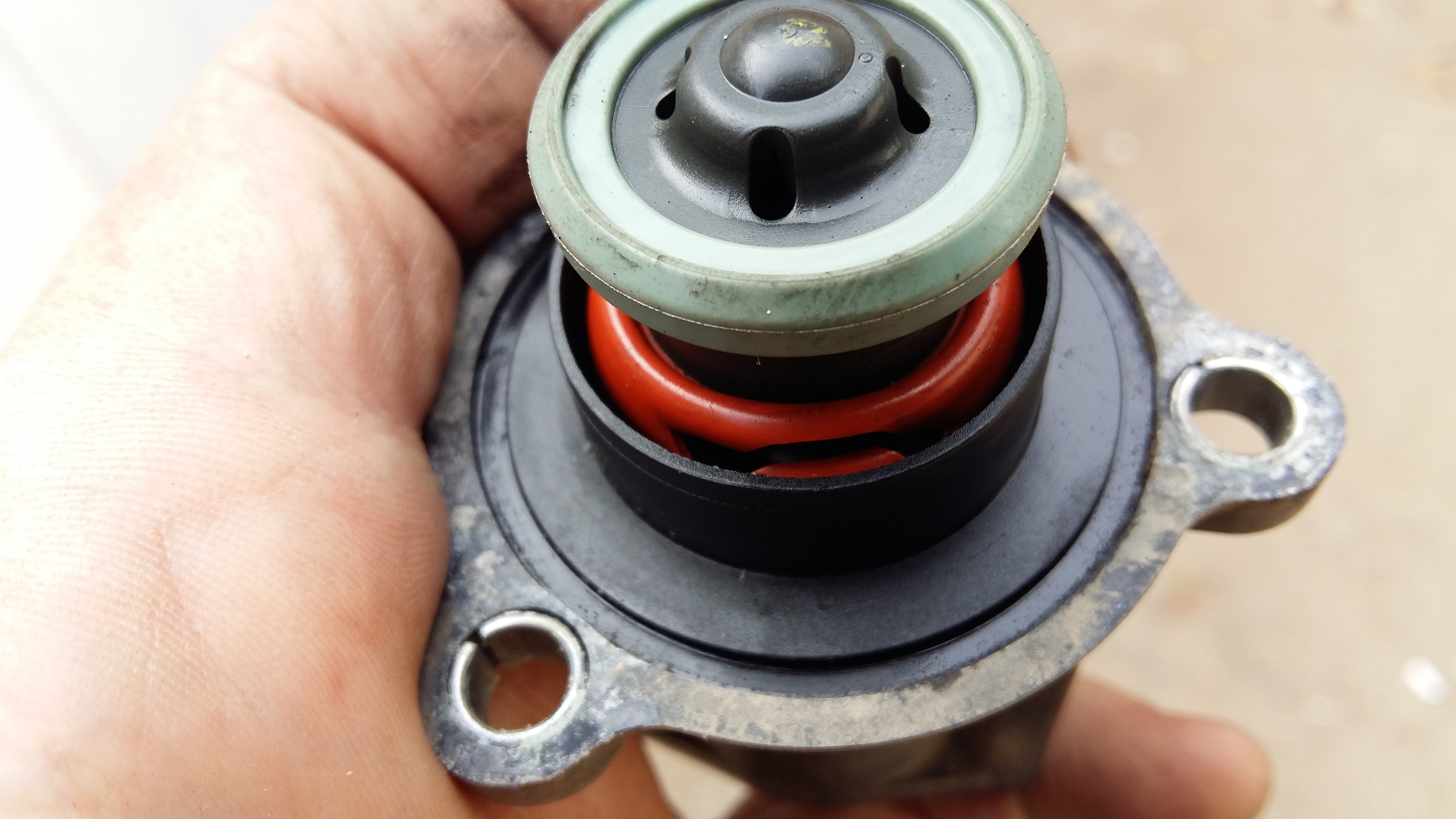

Сообщение companion » 14 авг 2018, 10:37
Вот он виновник бед.
Passat B6, 1.8 TSI
