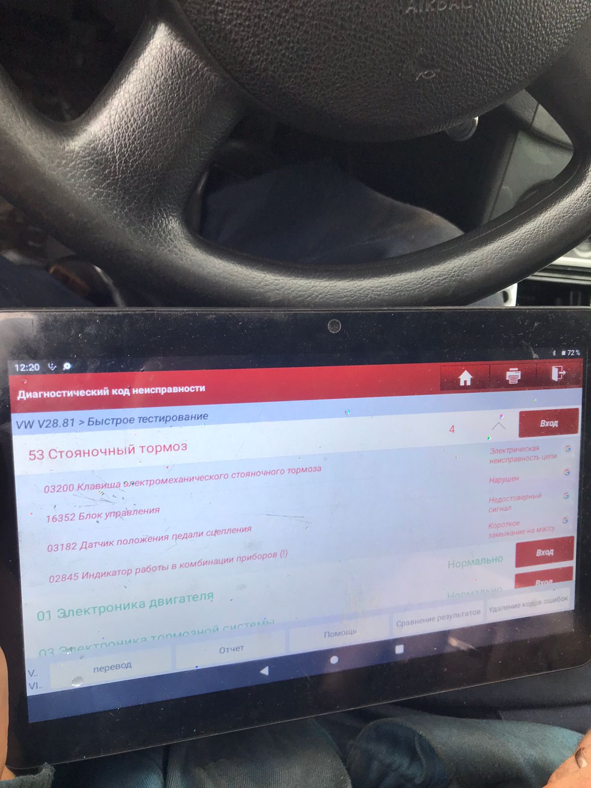

Добрый день при переключение скоростей нажимаю на газ, а машина не едет, переключаю опять скорость и только после этого набираю газ. Протестировали вот что выдало. Помогите разобрать ошибки.

Добрый день. Я не специалист, но копать начинал бы в сторону датчика положения педали сцепления. Мне кажется что из-за этого датчика машина может то ехать то не ехать.
А судя по вот этой статье с драйв2:
"Сегодня хочу вам рассказать историю о том как можно попасть при замене главного цилиндра сцепления.
В мороз вышел из строя главный цилиндр сцепления. Хозяином автомобиля был приобретен новый цилиндр сцепления, не помню какой фирмы, на самом цилиндрике производитель был затёрт. Ставим, всё подключаем, прокачиваем и собираем. Да, кстати при установке цилиндрика не забудьте купить новую клипсу-зажим штока педали сцепления (оригинальный номер детали VAG 1K0721357C) она может сломаться при демонтаже, а в комплекте с цилиндриком её часто нет!
Включаем зажигание, заводим автомобиль и видим горящую постоянно лампочку.
Подключаем компьютер и получаем ошибку 03182 — Датчик положения сцепления-G476 в блоке ручника.
Проводим кучу телодвижений по проверке всего и теряемся в догадках что же произошло… Мозговой штурм и советы форумов приводят к крайним мерам вплоть до смены кодировки блока АБС и всё безрезультатно!
Появляется идея подкинуть старый цилиндр к проводам. И о чудо — лампочка гаснет! Прочитав на форуме комментарий одного специалиста о том что смена датчика у него не прокатила и пришлось менять снова цилиндрик. Решаем менять снова цилиндр. Для экономии времени покупаем уже другой цилиндр сцепления FTE 2114515. Ставим, и получаем туже ситуацию — снова горит лампочка!
Опять тупиковая ситуация… Снимаем все 3 датчика с цилиндров и сравниваем. И каково наше удивление — на обоих новых датчиках идентичные номера и одинаковые платы, а у родного всё совсем по другому! В нашем случае решение проблемы было в установке на новый цилиндр сцепления старого датчика. Таким образом проблема решилась и больше не возвращалась."
неисправность датчика положения педали сцепления может давать остальные три ваши ошибки.
