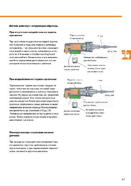

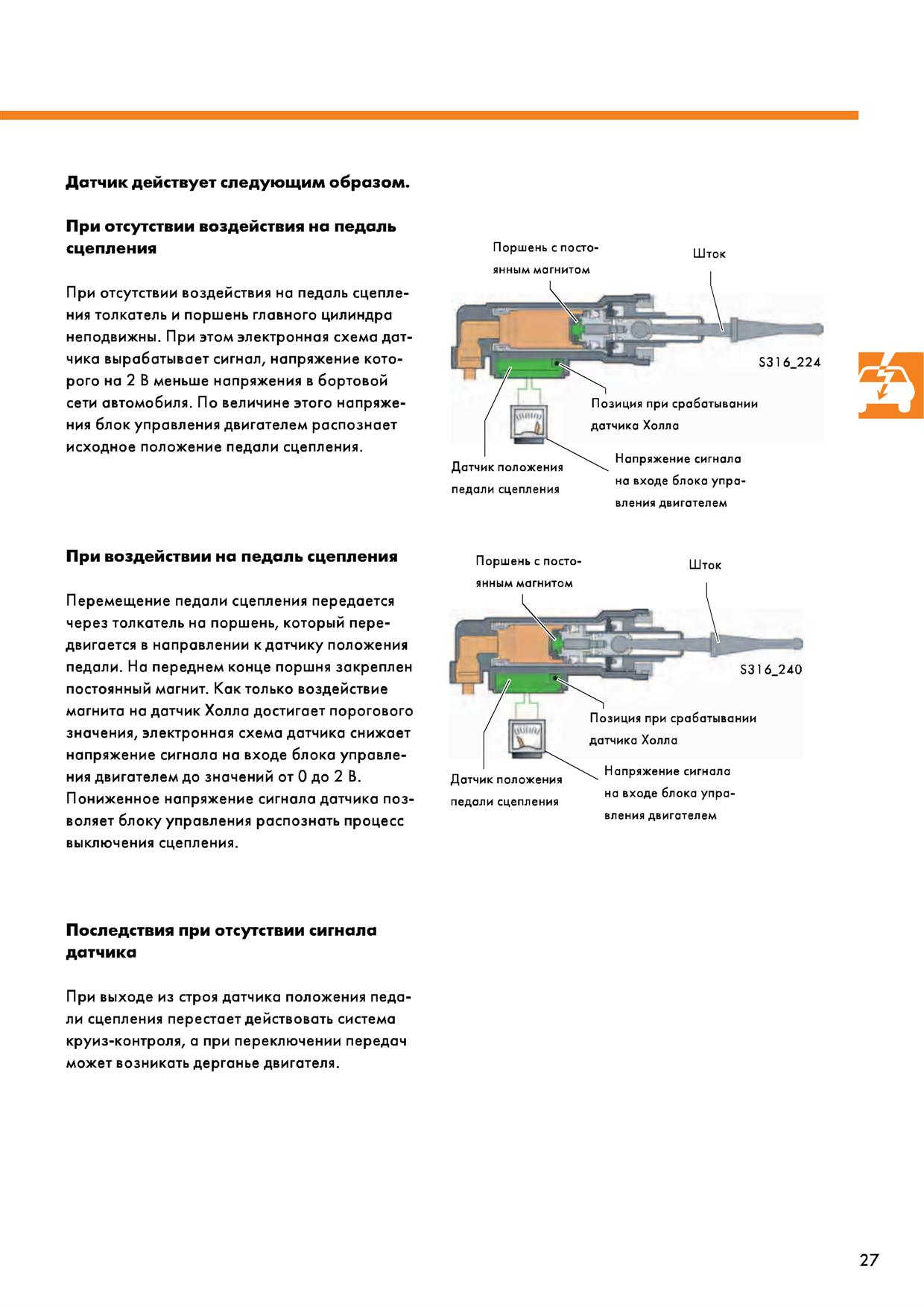

Оно не будет буксовать. Выкладка из SSP : при выходе из строя датчика положения педали сцепления перестает действовать система круиза контроля, а при переключение передач может возникнуть дерганье двигателя , так как при работе этого датчика (при выжатом сцеплении) идет кратковременное ограничение подачи топлива при включении очередной передачи!!

Вот принцип его действия. SSP для 2.0 но думаю принцип действия одинаков :)

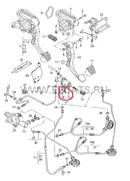

Яуген, на вилке или нет, он стоит, как это сказать, короче чтоб добраться нужно аккум снять, территориально понимаешь где? Я тож думаю засрался может чем?

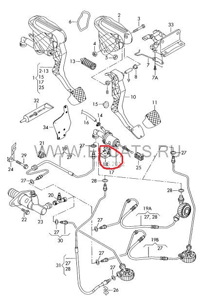

А может это этот датчик? На сервисе говорили чтоб его глянуть аккум и его седло снять нужно, так по логике до этого добраться можно.

Дико ИЗВИНЯЮСЬ,Нагнал на тебя жути, Перепутал с другим авто! Был на работе и букваря под рукой не было.
Твой датчик именно Тот что у тебя на картинке,G476,обозначается как включатель педали сцепления F36.
