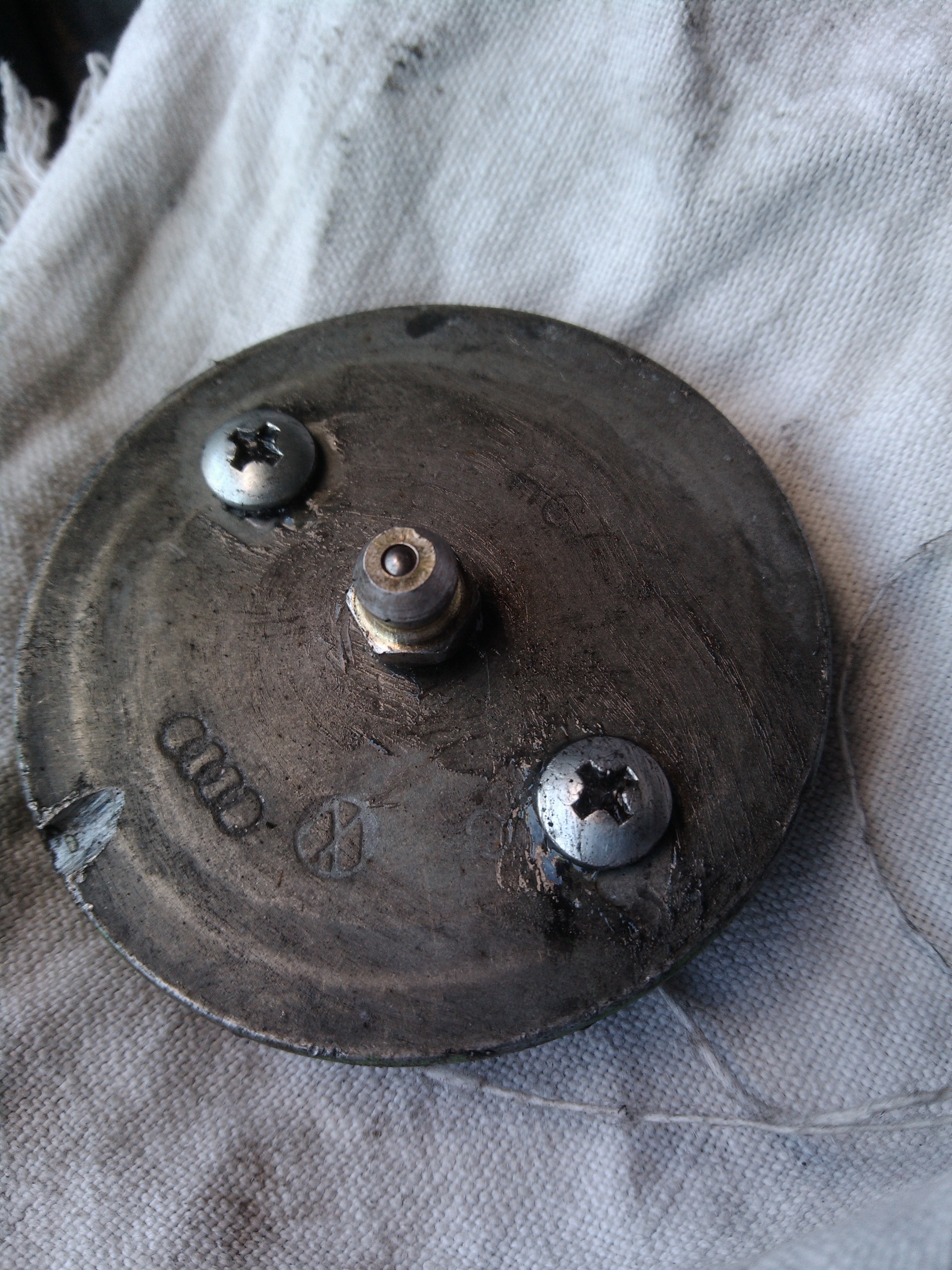

Сообщение dolmatinec » 22 май 2016, 18:02
Рассмотрев внимательно снятую заднюю ступицу пришла вот в голову такая мысль.. помазать (заменить полностью смазку) в задней ступице без снятия с автомобиля. Заглушку усилил металлической пластиной т.к. сама крышка тоненькая для нарезки резьбы. Ну и прижим для заглушки, хотя как оказалось, можно и без него, смазка шла легко и её не выдавливало. Мажется на ура!

Ну нет его там с завода... нет, возьмите ступицу в руки да рассмотрите внимательно... Когда подшипник установлен, путь для смазки только через подшипник... и это не теория, это практика.. работает всё замечательно! Выходит сначала старая бело-грязная смазка, а потом собственно свежак.... Затраты копеечные и хуже от этого ему точно не будет....

Точно не скажу, но тубы стандартной раза на четыре точно хватит... я вот такой шприцевал- Высокотемпературная смазка для ступиц подшипников LM 50 Litho HT

Может и колхоз, но на моём автомобиле все обслужено и смазано собственными руками... И что в этом такого что я старую смазку поменял на новую! Дело 10 минут... Ступицам то далеко не 200 тыс... Вобщем время покажет, хорошо им было или ....
