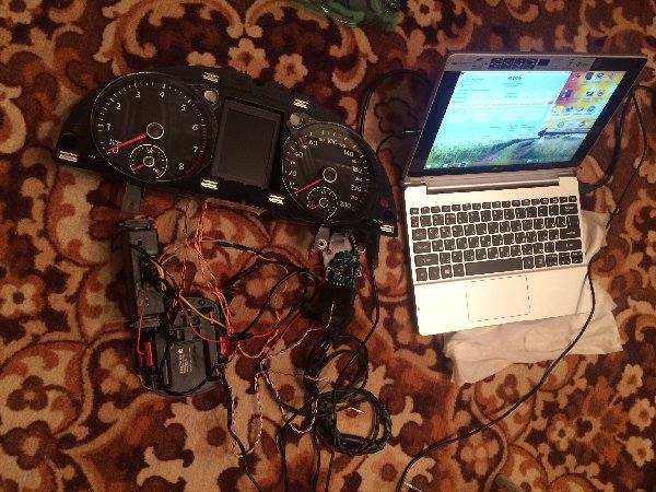

Возможно пригодится кому-то.
Мне это надо было чтоб записать видео работоспособности приборки покупателю!

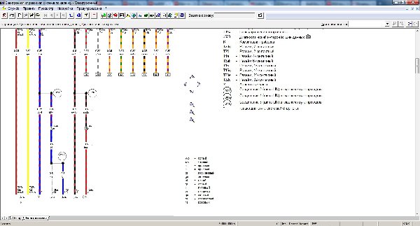

Чтоб осуществить подключение нужно:
-12В АКБ
-приборка
-гейтвей
-диагностический адаптер VAG COM
-провода с пинами

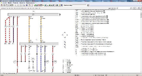

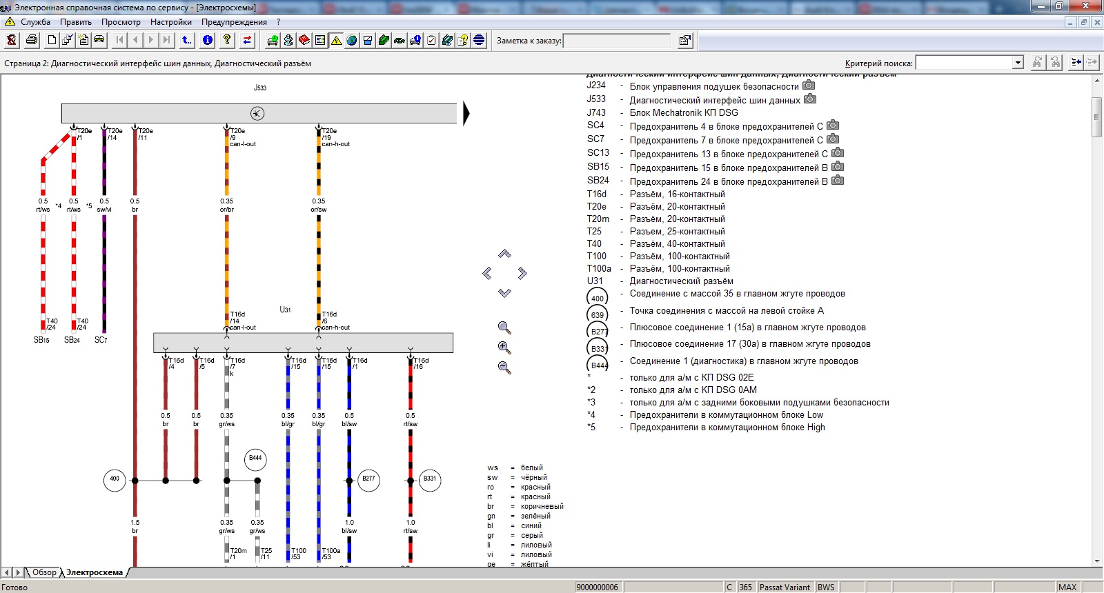

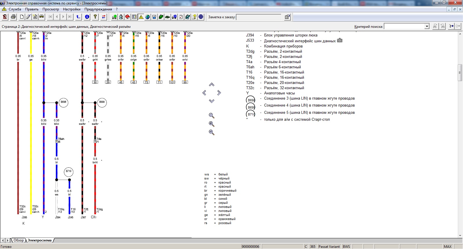

Разъем гейтвея:
1,14 пин — +12В
11 пин — масса
9 пин — 14 пин разъема диагностического адаптера
19 пин — 6 пин разъема диагностического адаптера
8 пин — 29 пин приборки
18 пин — 28 пин приборки
Разъем диагностического адаптера:
4,5 — масса
16 — +12В
6 — 19 пин гейтвея
14 — 9 пин гейтвея
Разъем приборной панели:
31,32 — +12В
16,20 — масса
28 — 18 пин гейтвея
29 — 8 пин гейтвея
