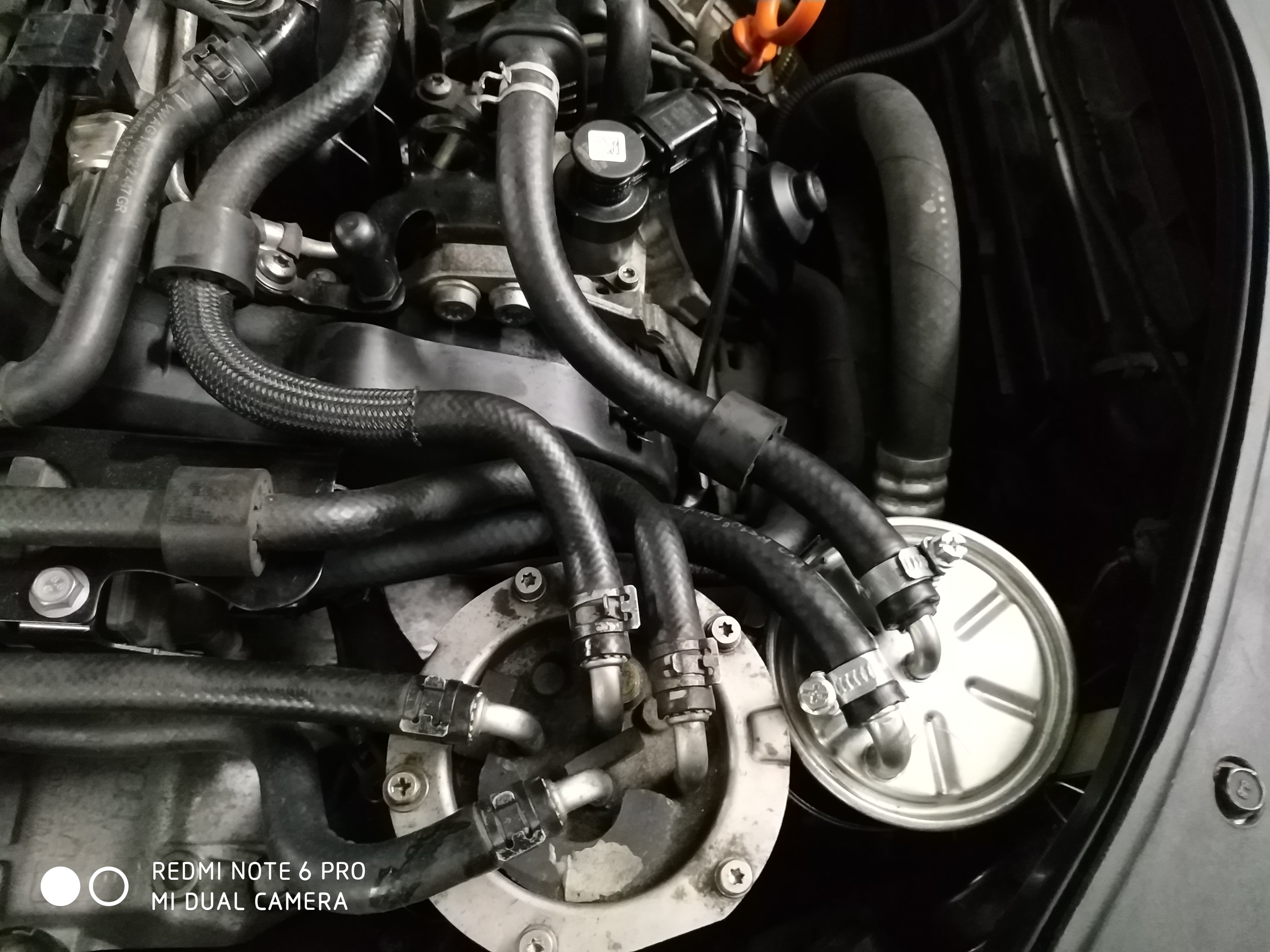

Сообщение Александр332vk » 26 окт 2020, 21:21
Ребята....заправляйтесь на нормальных АЗС и все будет нормально....меняю топливный фильтр 1 раз в год и все нормально. Смысл выкидывать 1200р за фильтр? В каждую замену масла? :? У меня в цепь включен дополнительно еще один фильтр, и он фильтрует от абразива с дополнительного насоса.
Дополнительный фильтр

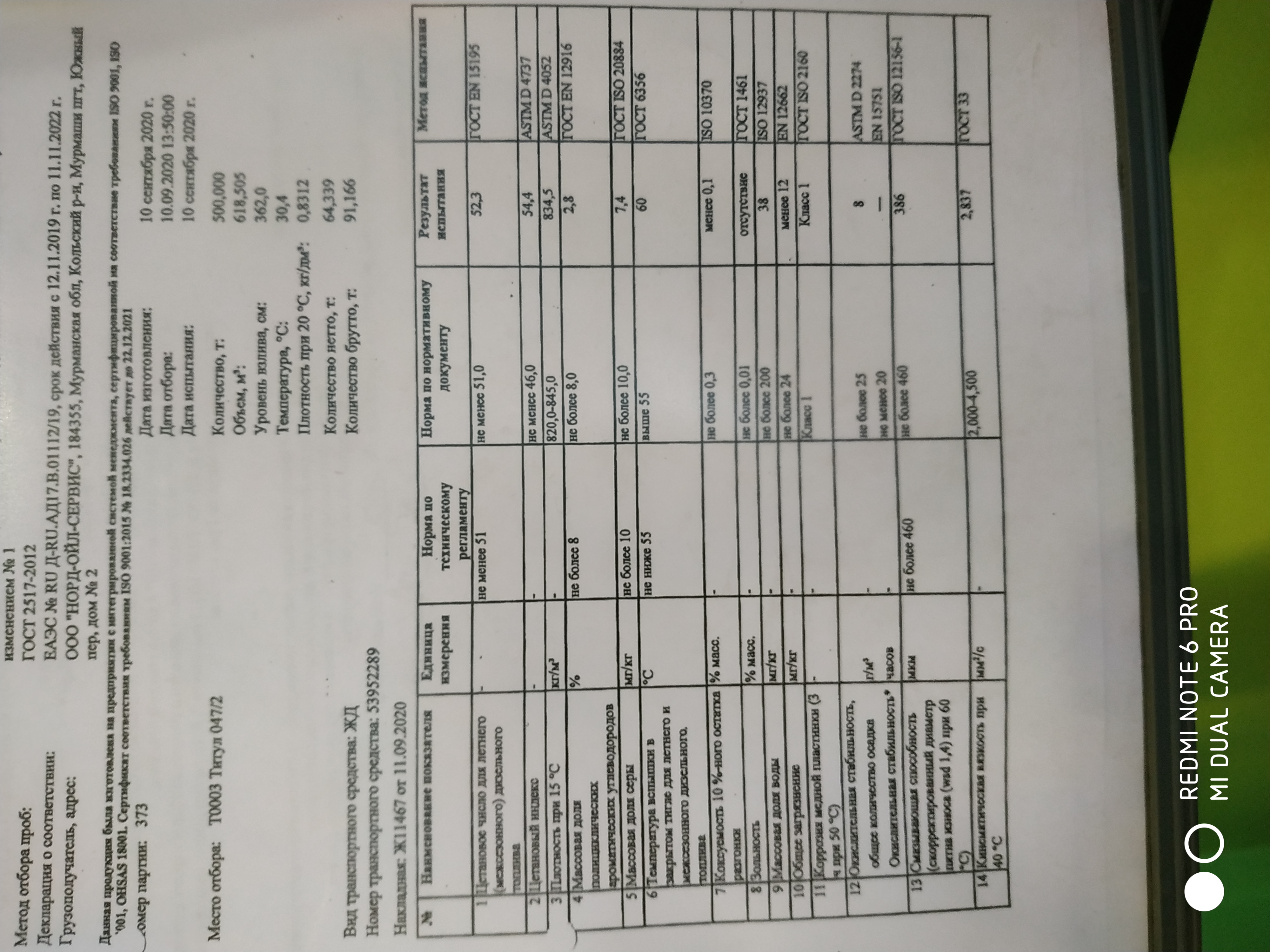

Сообщение Александр332vk » 27 окт 2020, 18:17
oowoo писал(а): золотые слова ;)
Привет, вот в подтверждение паспорт качества топлива где лично заправляюсь Я, обратите внимание на цетановое число....раньше на Роснефти заправлялся выше 46-47 ни в жизнь не было и регенерация была раз в 470-500 км а на этой солярке раз в 670км! вывод очевиден, топливо многое значит! (извиняюсь за позицию снимка, развернуть не получается). Правда смазываемость этого топлива не очень - но в пределах и добавляю вот такую присадку, мотор тише работает, ну типа как 2т масло добавляют. А вот коррекция - минимальна а пробег под 300 тыс.
14:51:59 Group 013: Idle Stabilization (Injection Quantity Deviation)
0.05 мг/ул Injection Quantity Deviation Cyl. 1
-0.14 мг/ул Injection Quantity Deviation Cyl. 2
0.09 мг/ул Injection Quantity Deviation Cyl. 3
-0.02 мг/ул Injection Quantity Deviation Cyl. 4
Присадка
Re: Замена топливного фильтра Пассат Б6 (2.0 TDI)
Сообщение Comm » 01 ноя 2020, 13:36
На картинке нет главного - предельной температуры фильтруемости ))
Сообщение Александр332vk » 01 ноя 2020, 23:01
Comm писал(а):На картинке нет главного - предельной температуры фильтруемости ))
Привет, возможно и нет...а для чего у летнего топлива предельная тепмература фильтруемрости? Летом минуса как бы и не быват....убедил? Солярка от 11 сентября...
Сообщение Comm » 02 ноя 2020, 08:58
Шучу я :)
Просто уже хочется залить зимнее ДТ и не греть голову межсезоньем :)
