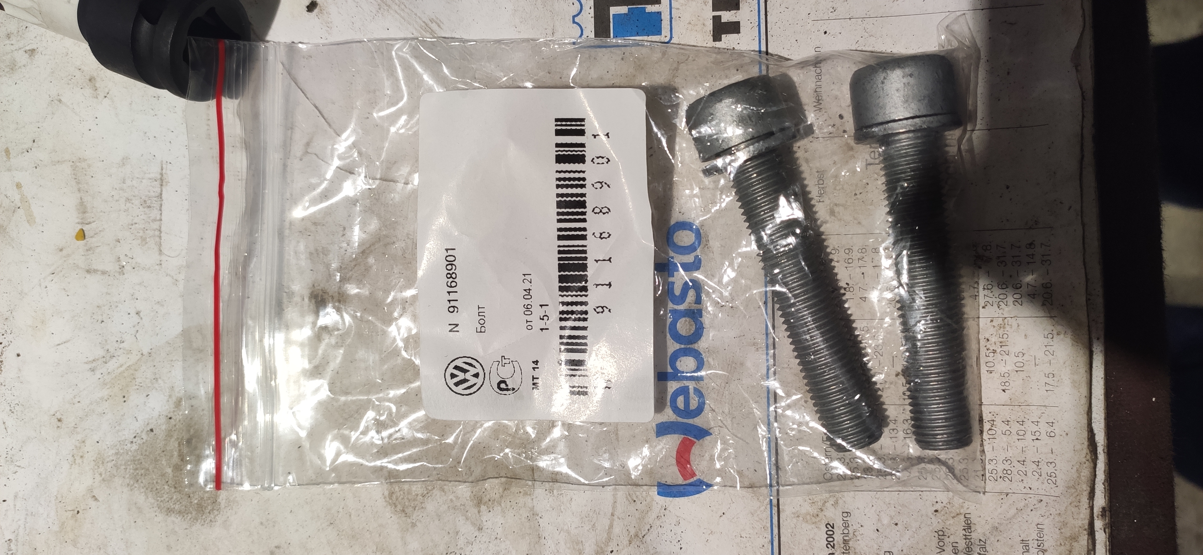

Болты скобы - по учебнику менять- типа самоконтрящиеся они.- Не исключаю этот факт, так как резьбового герметика ( стоп-резьбы) на них нет.
Тянуть их 90 Нм+ доворот на 180.- я опять же не стал свой голова еб""ть и тупо затянул до усёру, при этом нахерачив на них стоп-резьбы 8-)
я вообще всё ставлю на стоп-резьбу 8-) А динамоключом там хер подлезешь нормально.

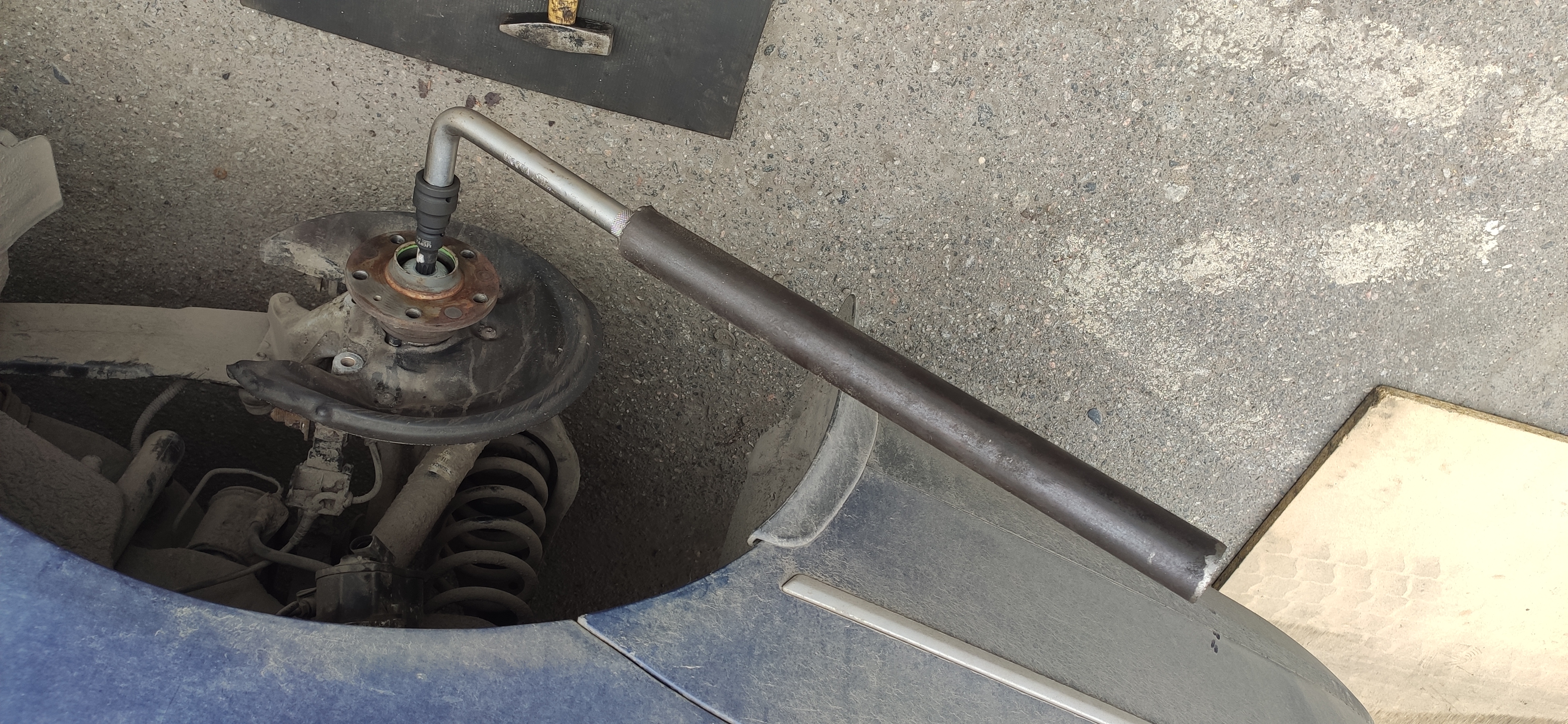

Но с головой подходим, можно сорвать, особенно если это делать как я, тянуть упираясь в трещетку ногой, руками держась за рычаг подвески, лежа на боку 8-)
Болты эти ставил новые.

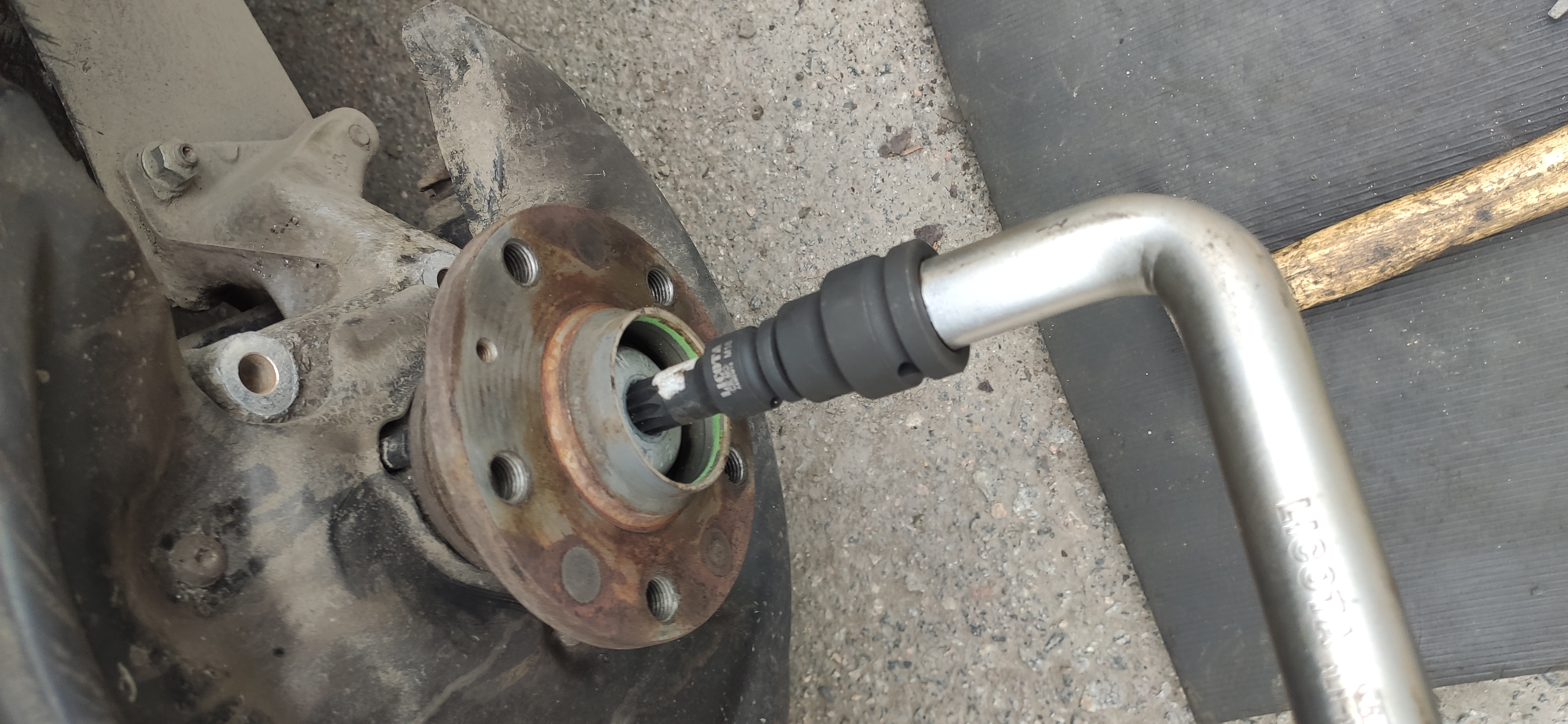

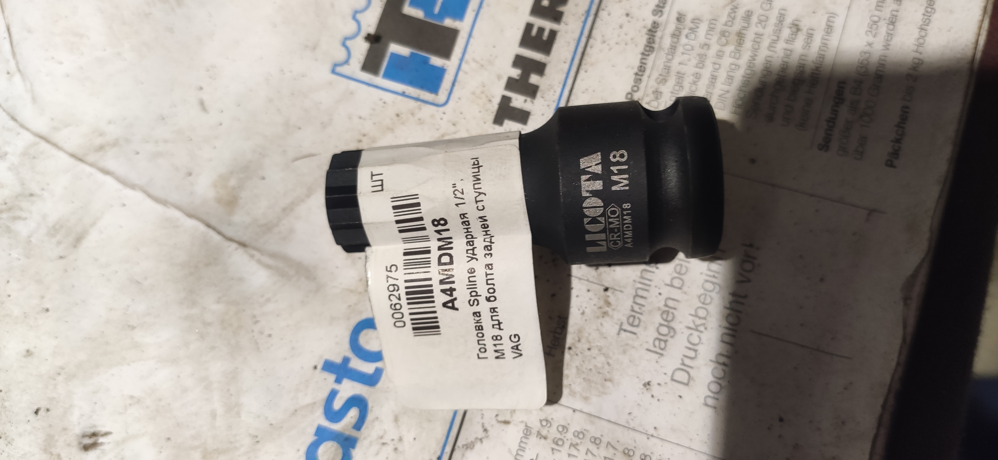

Единственное, по букварю болт ступицы тянуть 200 Нм+ доворот на 180.
Посте щелчка диномоключа на 200 Нм, я тянул воротком на 3/4 дюйма + труба.
Даже до 90 не довернул - зассал реально.
Возможно, конечно у меня динамоключ пи"дит, не исключаю.
Картинки прилагаю :)
довернуть 180 после 200 НМ, я побоялся. Хотя рычаг позволял.

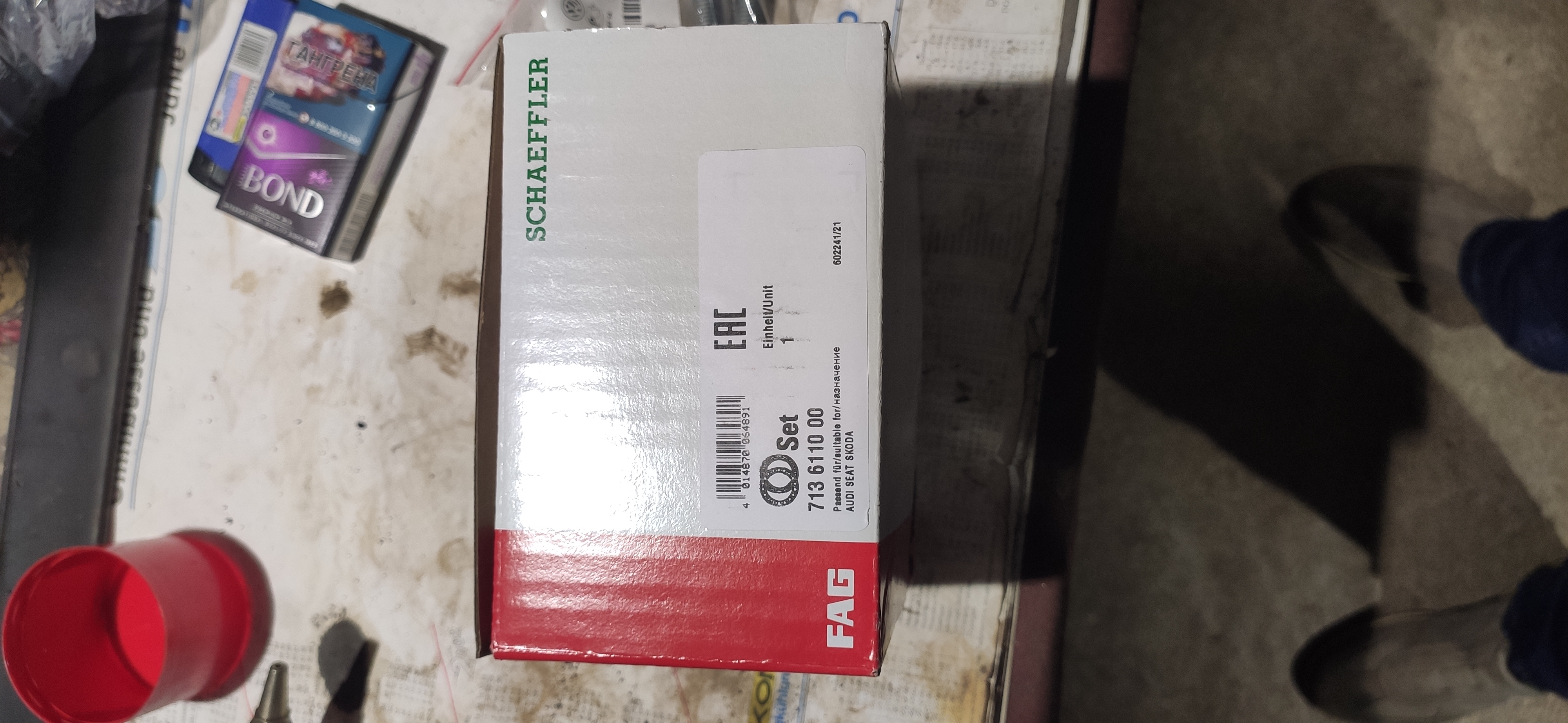

тот самый FAG, болт в комплекте, фуфло ставить нет смысла, а SKF сейчас говно
