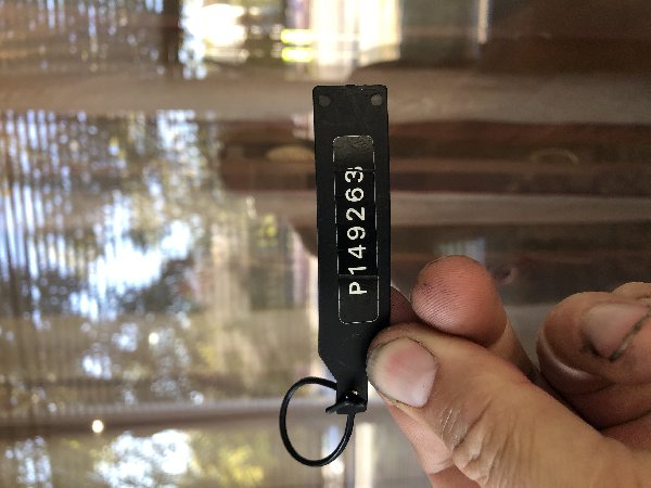

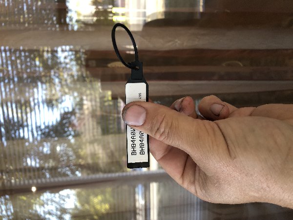

На запасном ключе с завода висела черная пластиковая бирка с двумя 11-значными английскими заглавными буквами! Может ли это быть кодом для перепрошивки блока? К сожалению не знаю как вставить фото!

Сообщение chastinss » 20 авг 2025, 07:33
Сорян за перевернутые фотки

Сообщение Alemania » 20 авг 2025, 07:55
chastinss писал(а):На запасном ключе с завода висела черная пластиковая бирка с двумя 11-значными английскими заглавными буквами! Может ли это быть кодом для перепрошивки блока? К сожалению не знаю как вставить фото!
Можешь их выкинуть. Это серийный номер ключа. Ничего полезного в этих номерах нет.
