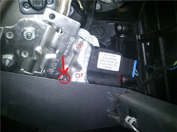

На фото отмечен искомый нами моторчик v159
При рассмотрении моторчика поближе видим вот это

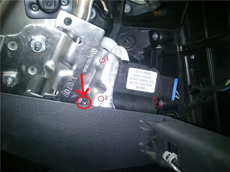

Болты крепящие моторчик расположены вот так
Болт №3 выкручивается с приложением небольших усилий, а вот болты №1 и №2 не выкрутить не как, очень мешает железная перекладина хорошо видна на фото, между ей и болтами слишком мало места. Перекладину эту без снятия торпеды не снять, служит как я понял для придания жесткости несущей
конструкции торпеды. Было принято решение просверлить в перекладине отверстия чтоб можно было просунуть шестигранник и открутить. В итоге получилось вот это
Даже после проделанной операции процесс снятия моторчика не является легким. Но всё же вспоминая благой мат и корячась под торпедой во всевозможных позах снимаем его и вот он у нас в руках

Я тоже высверливал кронштейн,ибо хрен открутишь. Жаль отчет поздно увидел о промывке потенциометра,поставил новый моторчик.

снимать весь моторчик было не обязательно, можно было на месте снять крышку и достать потенциометр а далее по шаблону

спасибо за отчет. сегодня менял v158, тк уже чистил его год назад, заменил без проблем. единственное дам совет - ни за что не снимайте педаль тормоза, в прошлый раз потерял 3 часа на ее установку. сегодня заменил без снятия педали.
Что касается v159 не стал изобретать велосипед, а воспользовался данным отчетом, взял дрель и насверлил. просверлил 3 отверстия, но в итоге пригодилось только 1, тем более 2 других не попали на болтики :D
по поводу нижнего болтика открутить его можно без сверления, для этого окручиваем два других, и тянем край моторчика на себя, болтик закручивается на длинное крепление и оно идет на изгиб, в итоге получаем доступ к болтику, на фото его видно. ну и еще 1 совет, отверстие под номером один лучше сделать чуть левее и немного ниже чем на фото
