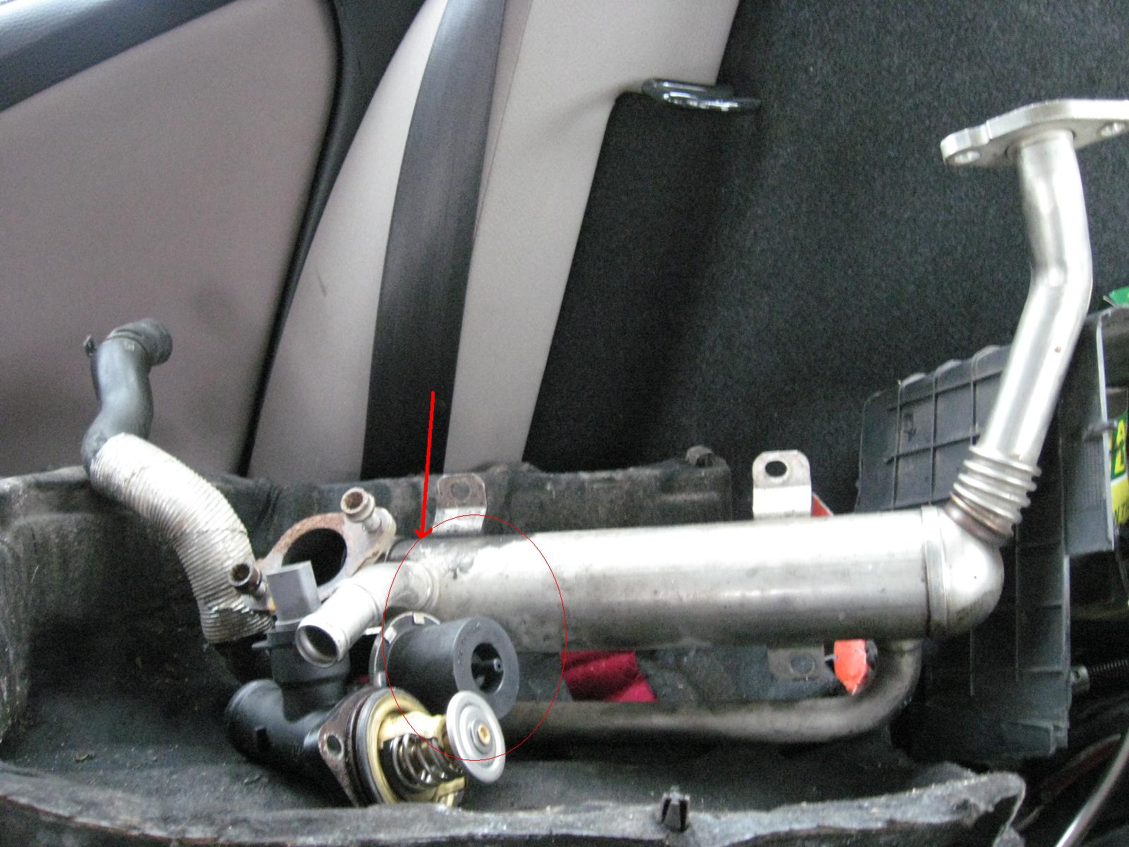

Шипение с радиатора ,это Привет передаёт вакуумный клапан байпаса, который подклинивает из за забитости.

Внутри радиатора заслонка аля дроссель, управляется вакуумом, радиатор забивается нашей гавёной солярой, клапан клинит и толком ничего не прогарает, кроме как он сам :D

Прочитал много инфы про байпас и так понимаю он не лечиться только заменой или проще всего вместе с сажавиком в помойку
вакуумный клапан байпаса случайно он не рядом с дросселем и электро приводом

нет, это радиатор в сборе, оставь сажевый в покое, он тут вообще не при чём.

Яуген писал(а):Спроси чего у меня нет :D :D :D
На фотке часть перегонного аппарата да еще и с термостатом и вакумником для сброса давления :D :D :D

Сообщение Яуген » 21 янв 2013, 22:42
Daniliv писал(а)::D :D :D
Смейся смейся, этот самогонный аппарат тебе снимать :D :D :D

Я так понимаю внутренняя трубка под обратку выхлопа, ты же снимал радиатор тогда подскажи заранее она прямая или с сотами возможна почистить тупо хорошей проволокой и за мочением в соляре.

Сообщение Яуген » 22 янв 2013, 00:16
Пустой вроде, мой был на половину, второй выбросили.
