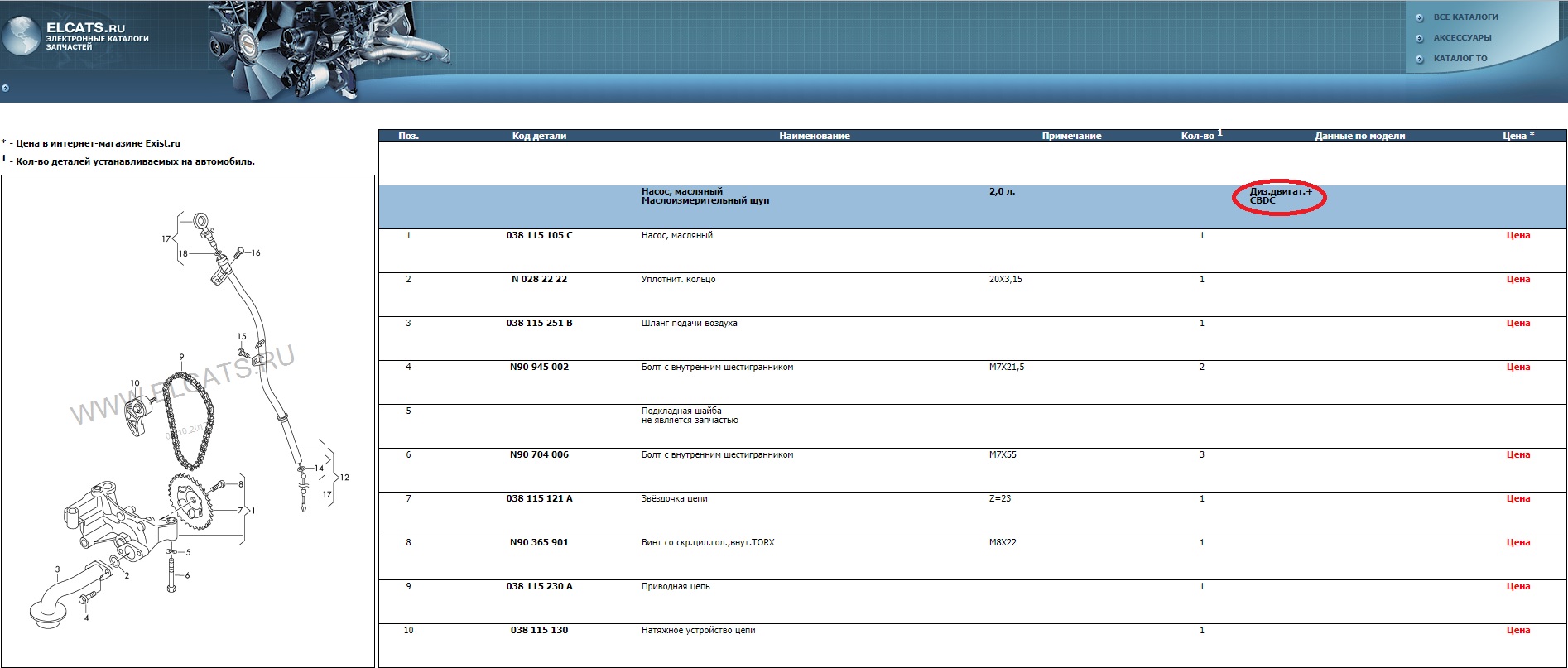

Сообщение makidonskoi » 14 дек 2018, 16:38
Всем добрый день! подскажите, мне мой пассат преподнес новый сюрприз, перед продаже этого авто, в нем поменяли шестигранник привода насоса, поставили оригинал, 77мм., вроде все норм, покупал через знакомых, меняли они сами, но вот проехал я 15-18 тысяч, и пассат мой заверещал, заморгал красной масленкой, я остановился, заглушил, почесал репу, долил пол литра масла (были у меня какие то смутные мысли, надежды, а вдруг), завел, проехал 100 метров, та же хрень, из под капота периодически доносятся какие то писки, как скрежет металла об металл, заглушил и больше уже не заводил, притянули к ним же на сервис, скинули картер, шестиграннику полный ПЭ, та часть, что в балансир охрененно облизалась и начала проварачиваться внутри балансира, шестигранник точно оригинал, напильник его почти не берет, очень прочный, но облизался ((( и все это за 18к!
Начал чесать репу, перештудировал гору материала, встречаются вообще радикальные меры, вплоть до вваривания или забивания шестигранника большего сечения в балансир, встречаются сообщения про восстановление балансиров, но где то в Белоруссии, или Польше, но по сути, реальных метода увидел пока три.
1. самый простой, хороший инструментальный шестигранник на 7, обтачивается до 6.2 - 6.3 и устанавливается, нашел слесарей, которые уже с десяток таких шестигранников обточили, а дальше х.з. на сколько его хватает
2. в балансире растачивается место под шестигранник и туда впресовывается (или делается резьба и вкручивается) длинная головка на 6 под малую трещетку
3. выкидываются нахрен балансиры, насос, покупается насос под цепной привод с 1.9 и все сопутствующее и ставится
Если честно, я бы пошел по третьему пути, но блин найти у нас мастеров, которые хотят хоть немного отступить от проторенной дорожки и проявить немного фантазии, я не могу, что делать дальше, пока не могу определится, почему этот гребаный шестигранник усосался за 18к., тоже нифига не понятно, может кто нибудь даст совет? как поступить лучше?

Проконсультируйте меня пожалуйста ещё раз, так что бы я косяков не напорол., я нашел такие номера:
038 115 105 C - насос, с маленькой звёздочкой
038115230A - цепь
038115130 - натяжитель
038 115 251 B - маслозаборник
06A 105 209 B - звёздочка коленвала
N 028 22 22 - прокладка масляного насоса
N 907 040 07 - болт 3шт.
Правильно?
