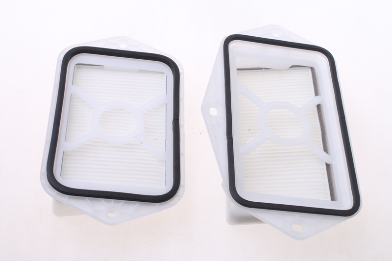

Ребят еще заморочился с установкой ДОП.Фильтра на забор воздуха в салон!
Ставится один в один вместо родной решетки
Фото отчет есть у меня в Б.Ж на Драйве
Дополнительно фильтруется воздух,вентилятор работает в лучших условиях.Основной фильтр ходит намного дольше
Вобщем рекомендую!
https://www.drive2.ru/l/9341335/

Сообщение boroda II » 23 мар 2016, 09:39
Maksim.Maksimovich писал(а):Ребят еще заморочился с установкой ДОП.Фильтра на забор воздуха в салон!
Вобщем рекомендую!
Для тех кому проще с китайским алиэкспресс .
На Пассат В6 я так понимаю с тремя отверстиями.
http://ru.aliexpress.com/item/air-conditioner-for-car-cool-1Volkswagen-1Sagitar-CC-1Passat-1Magotan-1Golf-1Tiguan-external-air-filter/32438921620.html?spm=2114.30010708.3.122.ee4xzq&ws_ab_test=searchweb201556_0,searchweb201602_2_10036_10035_10034_507_10020_10001_10002_10017_10010_10005_10011_10006_10003_10021_10004_10022_10009_10007_10008_10018_10019,searchweb201603_7&btsid=8ee7815e-a08b-424c-ae33-e54907b9d1f0
Re: Скрип вентилятора печки!!! (фотоотчёт)
Сообщение Maksim.Maksimovich » 23 мар 2016, 12:57
Вот фото который установлен у меня
