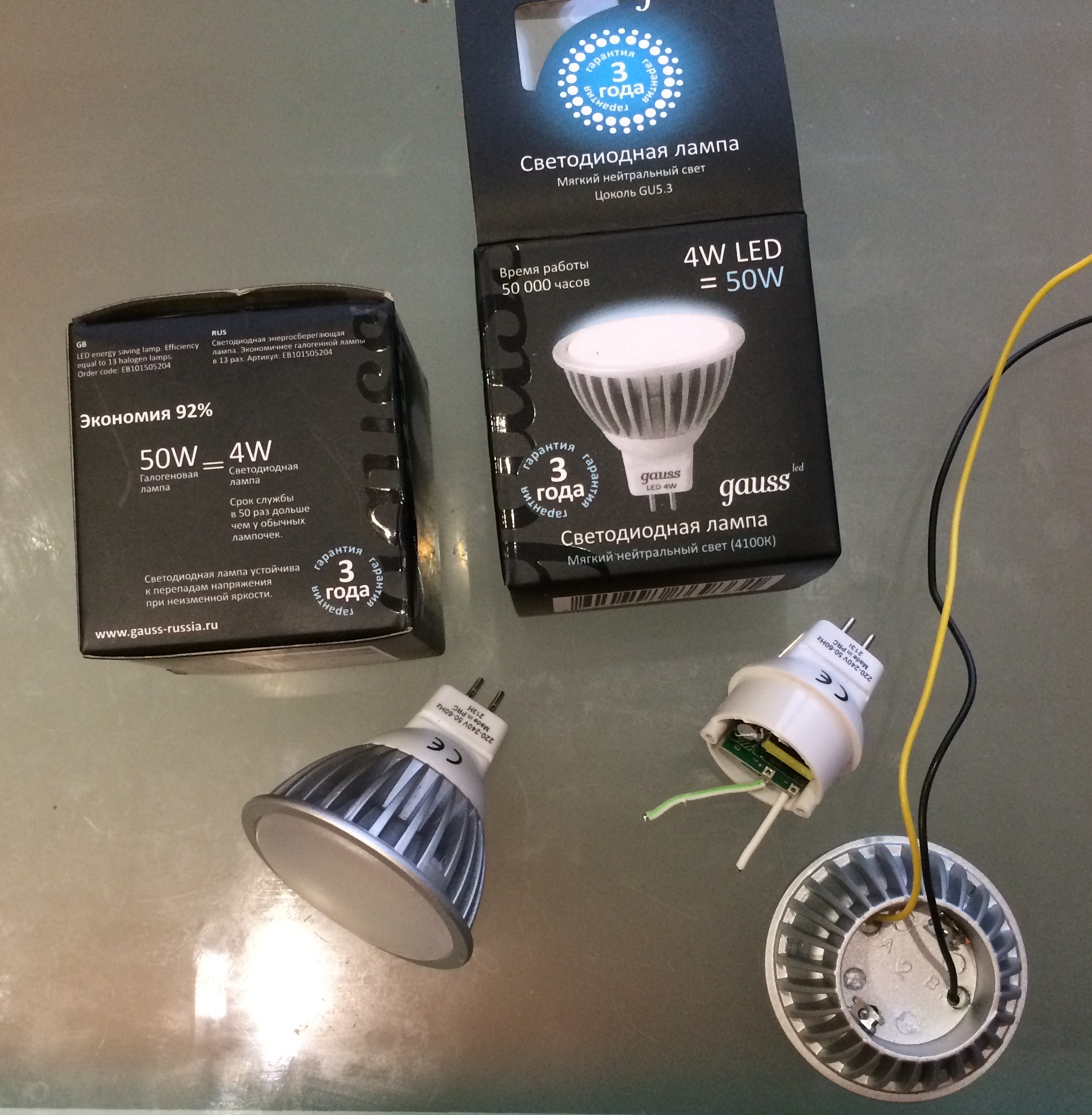

В процессе поисков наткнулся на такие. Понравились, светят зачетно, "желтков" не видно. Но на 220V.

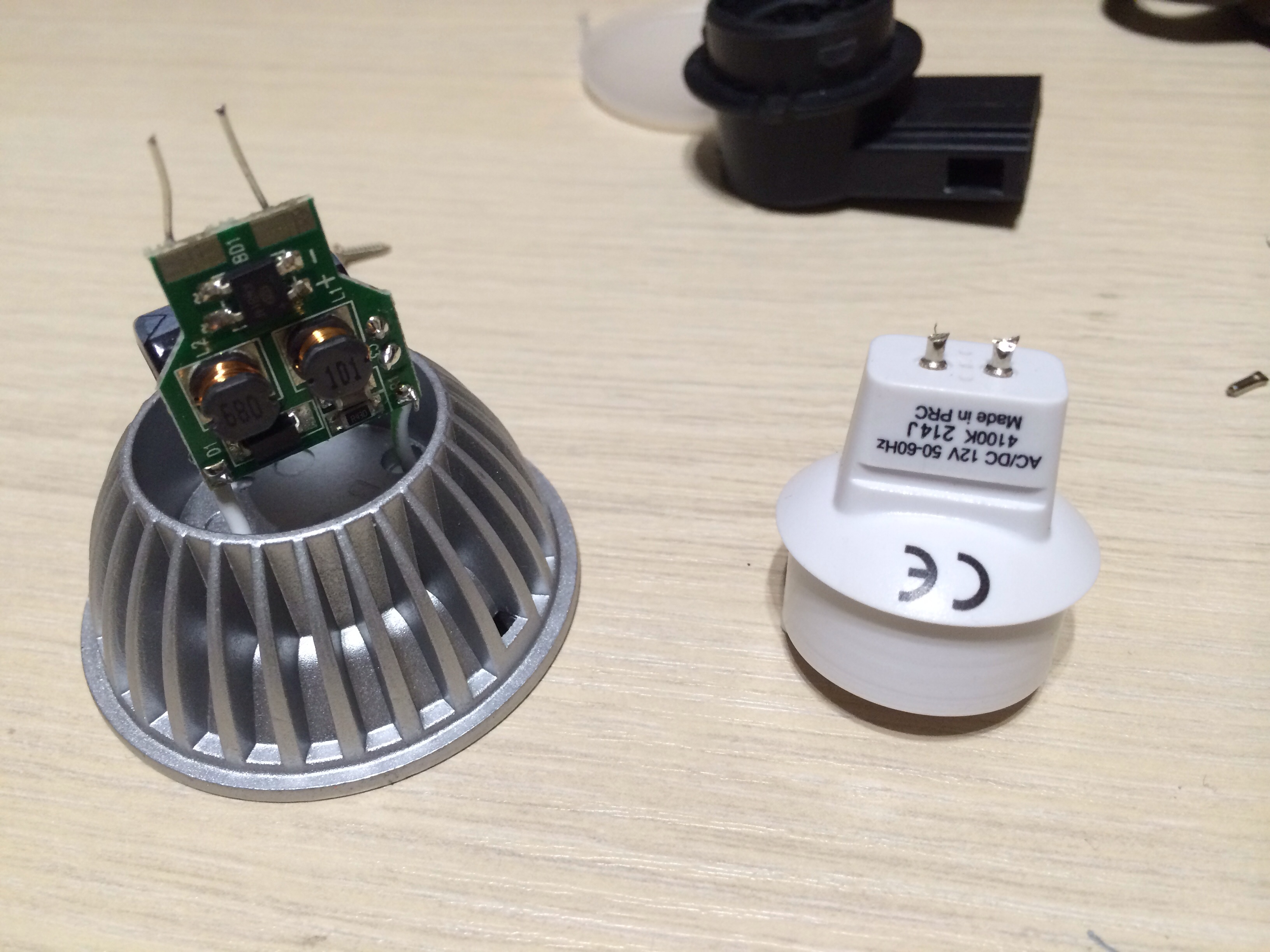

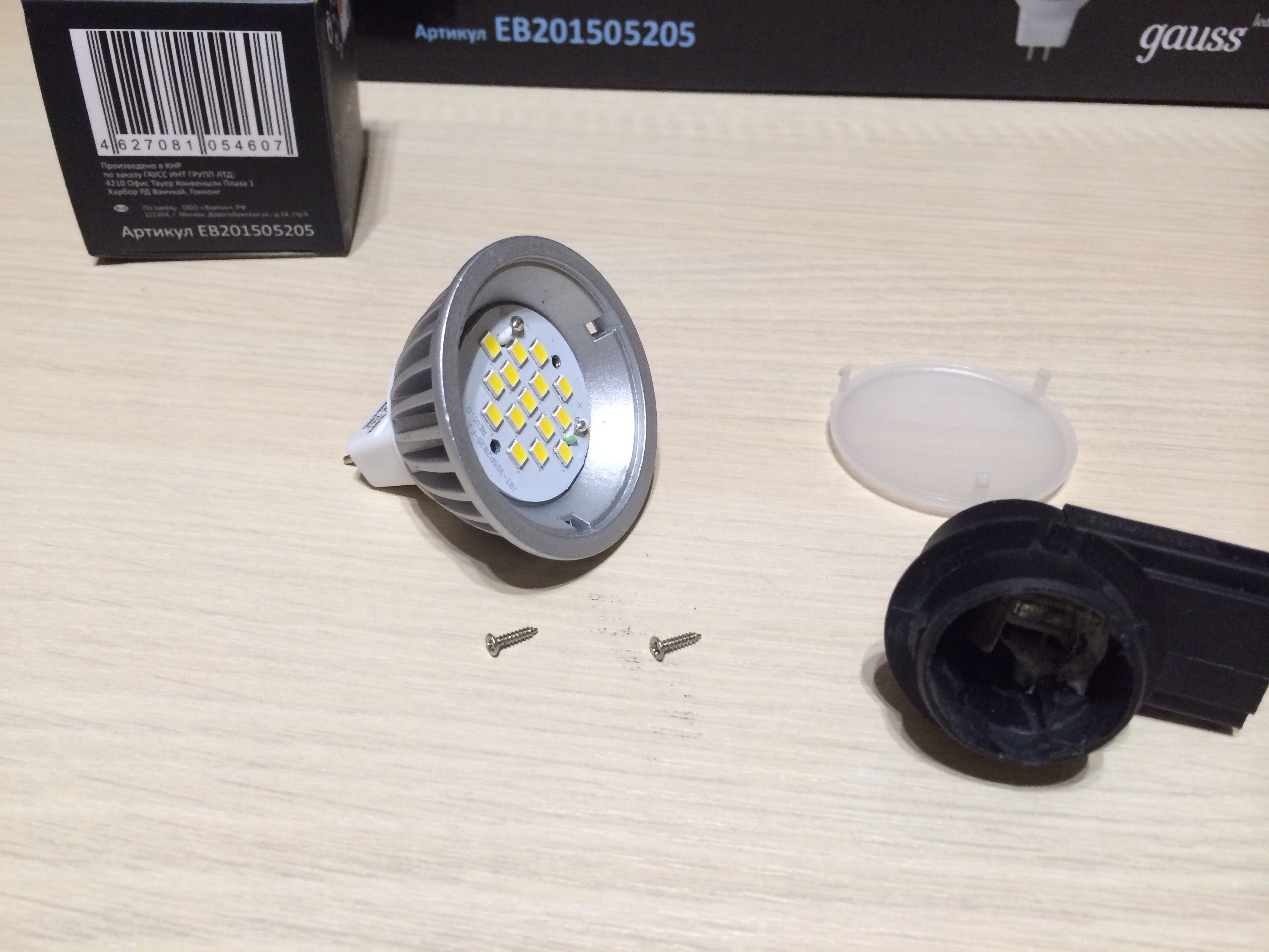

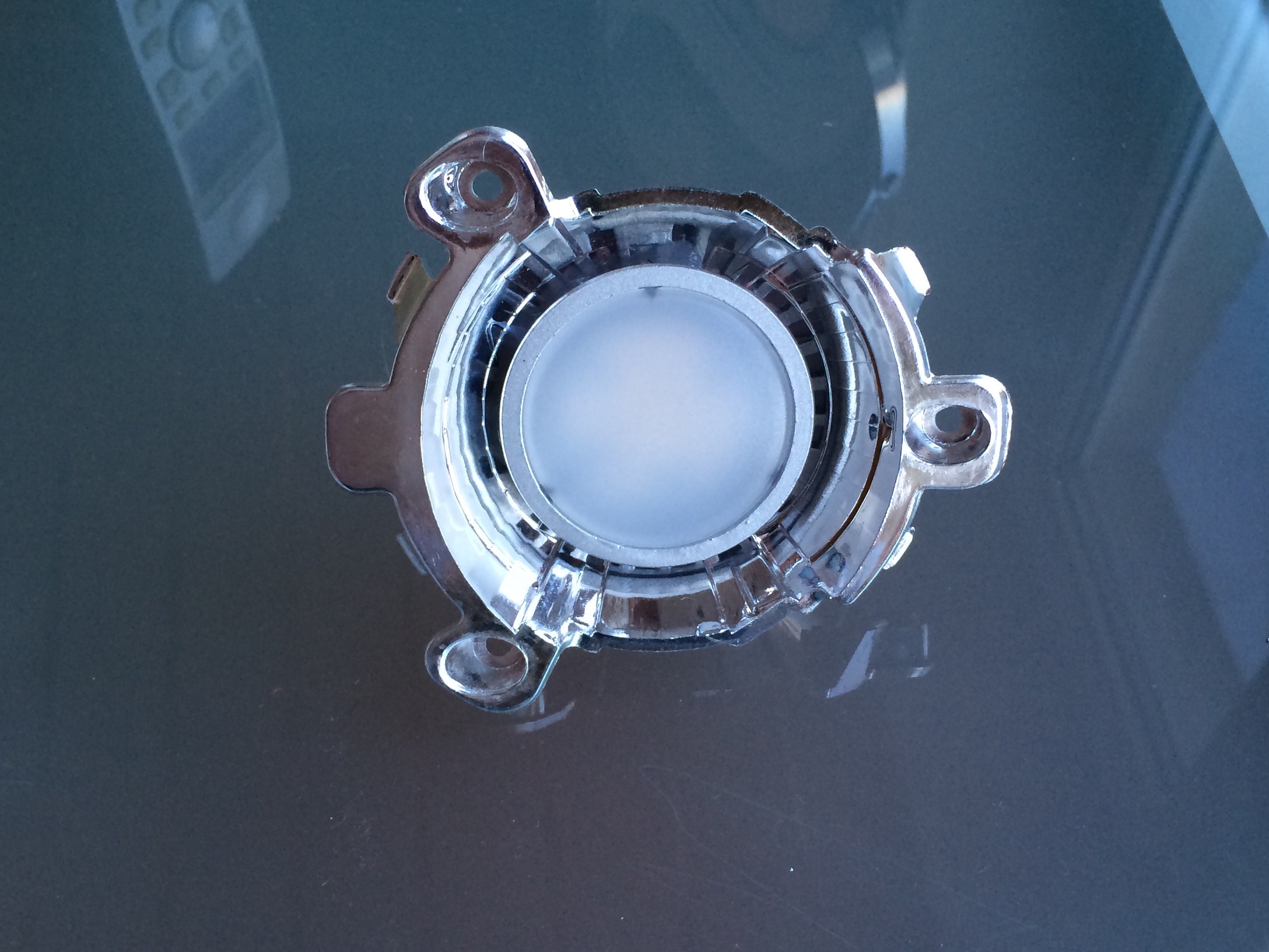

Тут выяснилось, что одна из купленных ламп неисправна. Попытался разобрать лампу - удачно. Стекло-светорассеиватель на трех защелках, плата на двух саморезах.
Так как такие лампы уже не найти, их сняли с производства, а новые, 5-тиватные таким образом уже не переделаешь, перешел на новые 12-тивольтовые лампы того-же производителя.

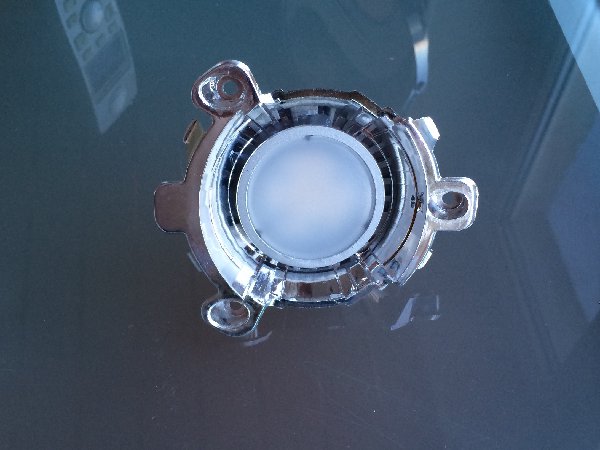

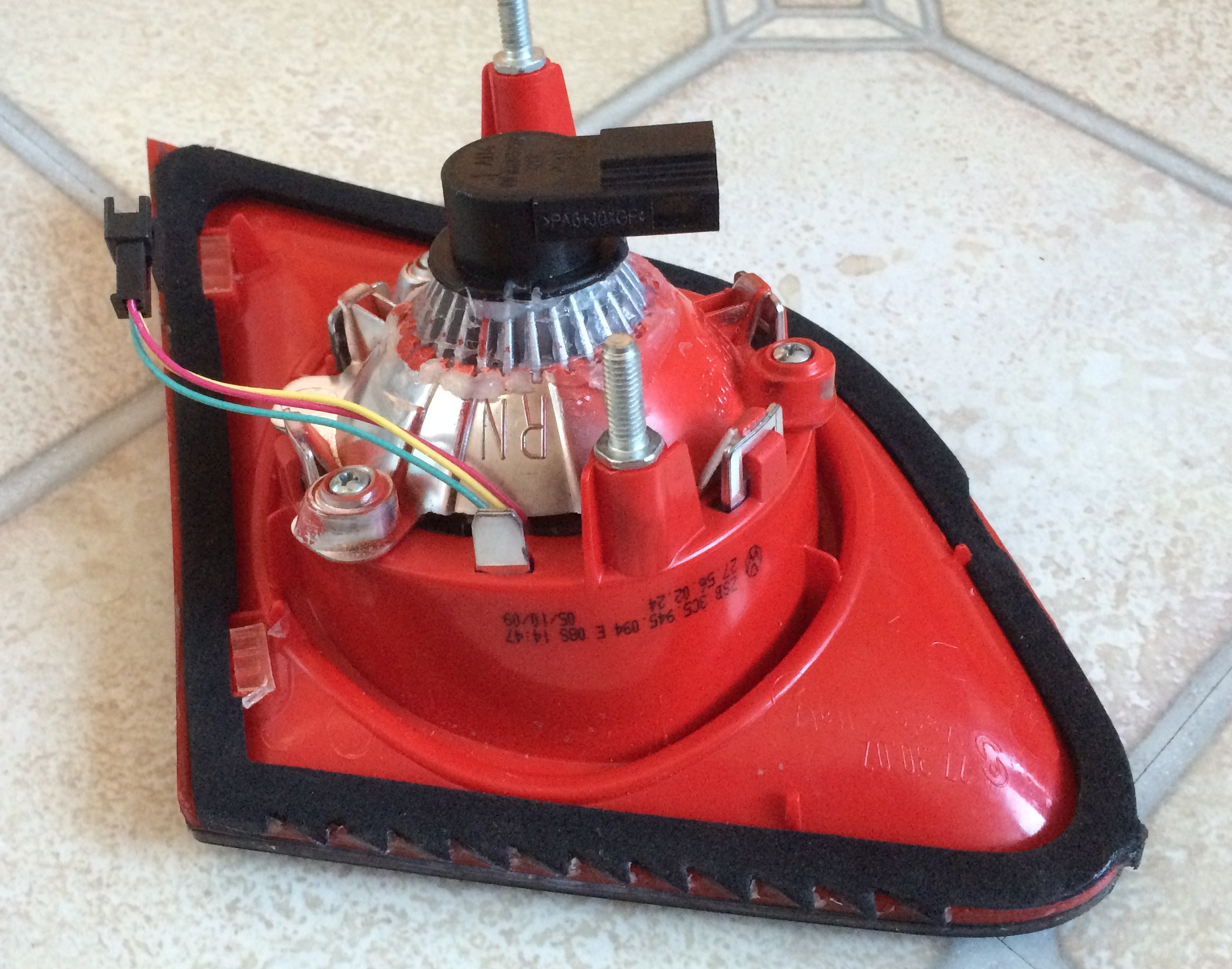

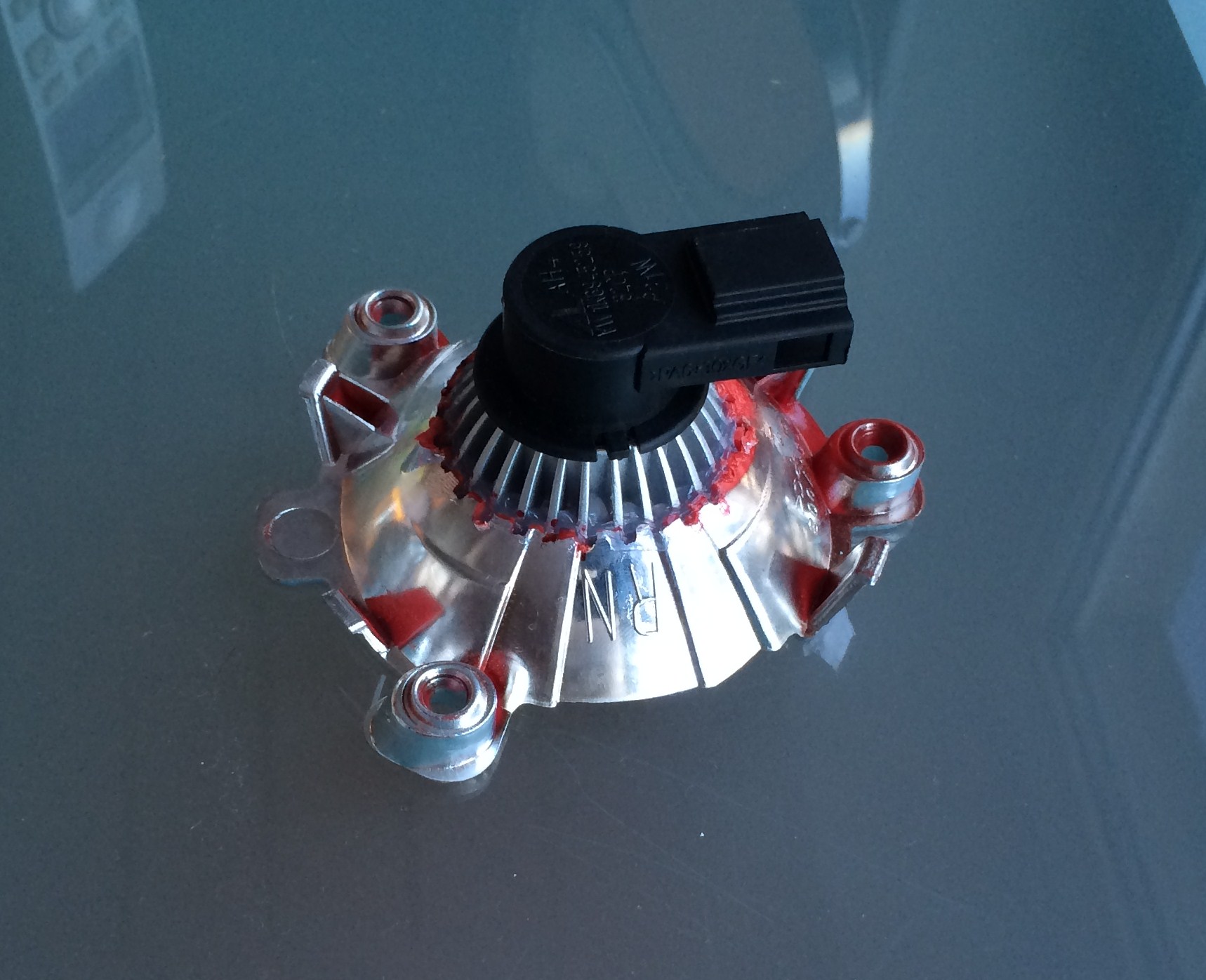

Ранее я уже пытался использовать 12-ти вольтовую лампу подобной конструкции, оказалось слишком длинной для седана. А тут "хвостик" лишний, корпус-радиатор неглубокий - отлично!

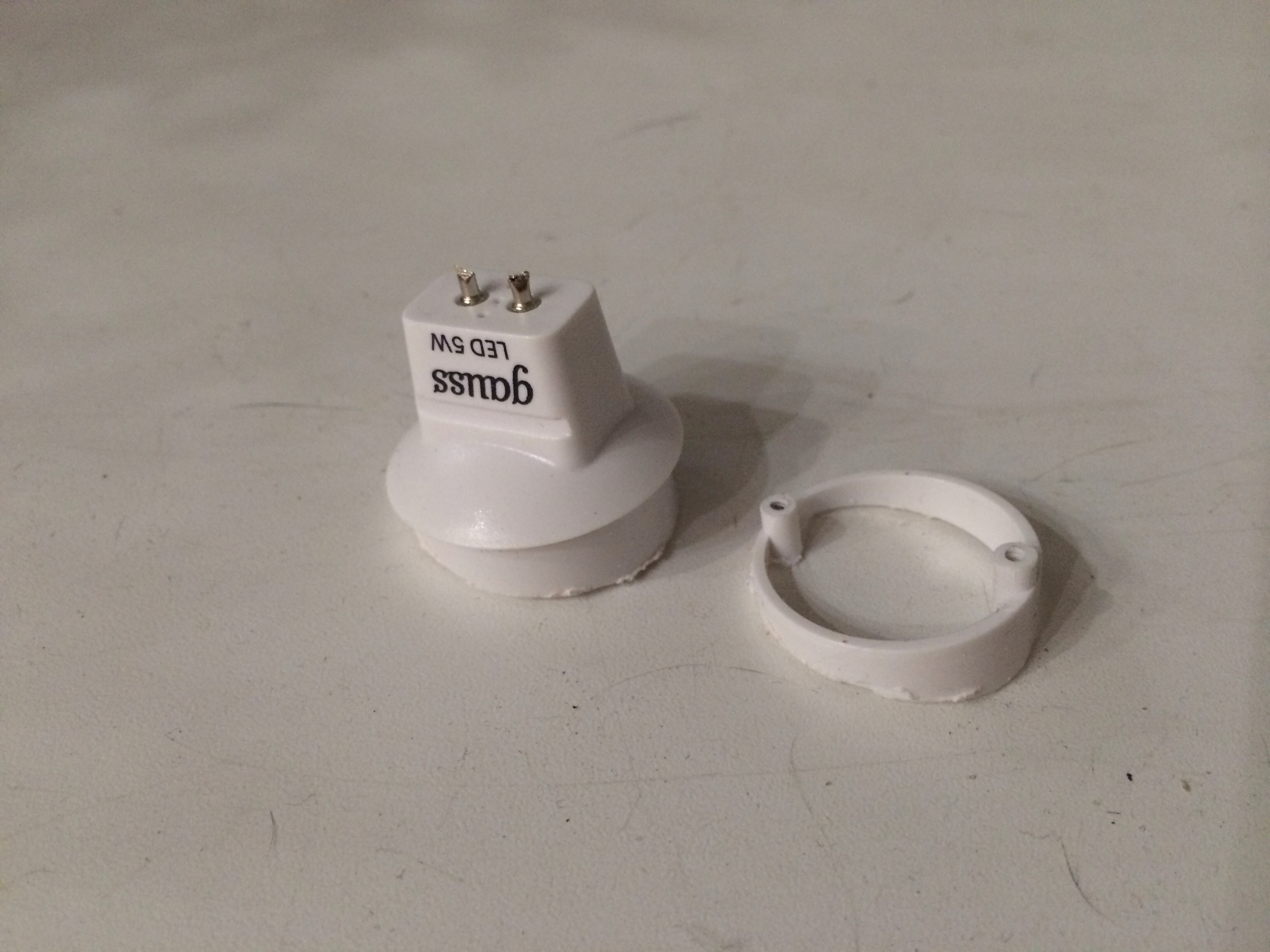

Далее подрезал штатный отражатель фонаря седана, патрон штатной лампы прийдется основательно выпотрошить, чтобы влезла плата, я использовал фрезу. Но можно и не мучаться , а вынести плату наружу, врезав в проводку.
От штатного "хвостика" отрезаем кольцо, в него вкрутим обратно саморезы прижимающие плату к радиатору. Под углом режем чтобы придать нужный наклон патрону, иначе собранный фонарь не поместится в крышке багажника.

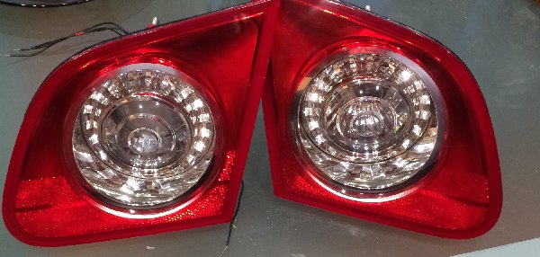

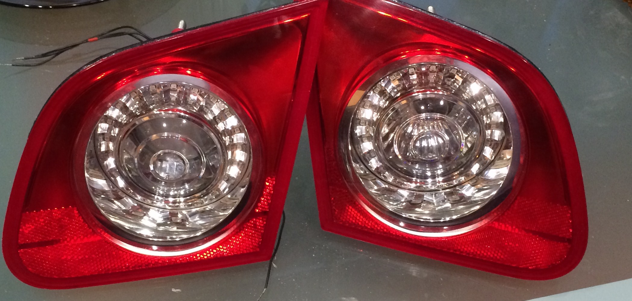

Склеил. Результат понравился. Сравните - справа фонарь с обычной лампой.

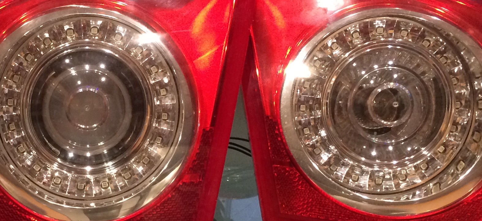

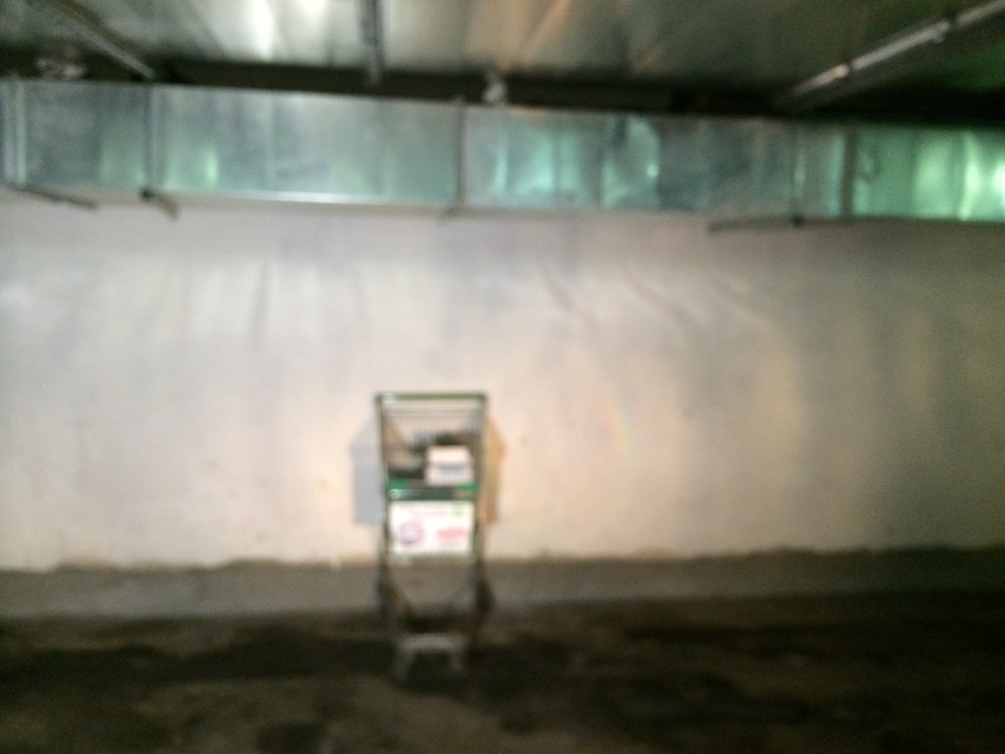

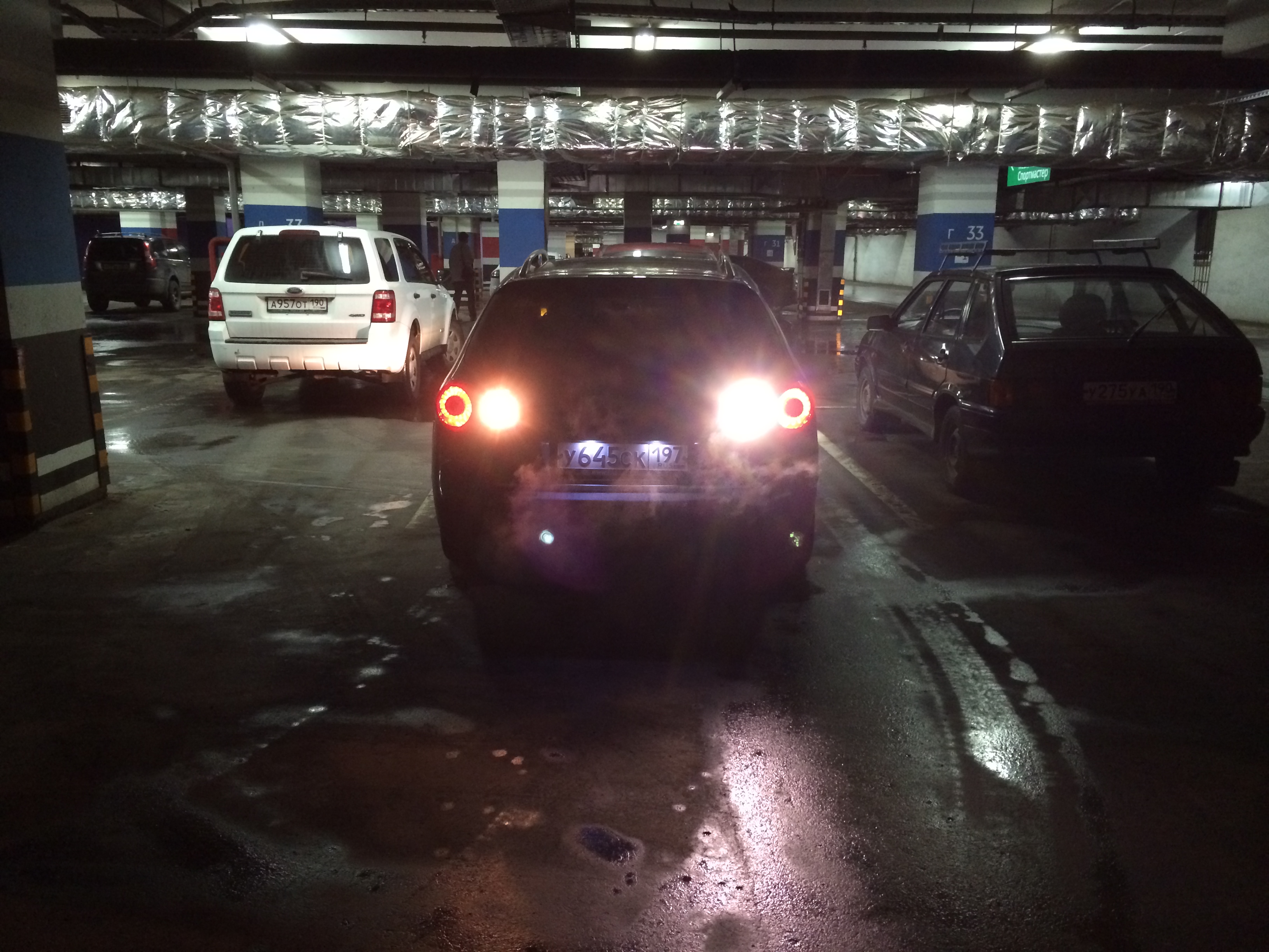

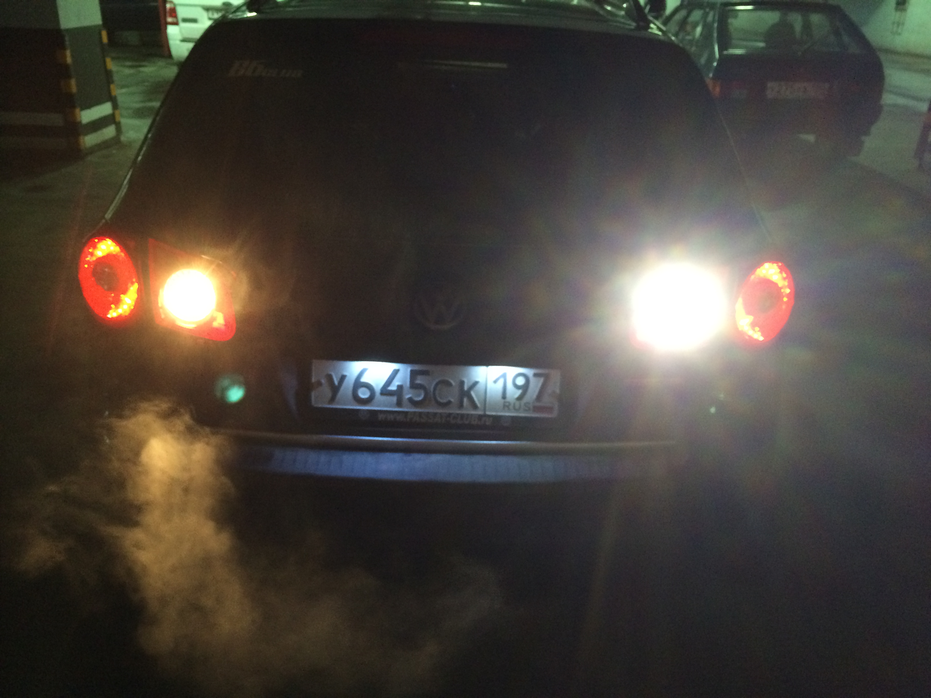

Смотрится хорошо, а как светит? Проверяем:
Фото не очень, но, что диод светит лучше, понять можно. Здесь два задних хода, правую сторону освещает стандартная лампа.
Здесь диод, понятно, справа.

Сообщение pspapp » 23 янв 2014, 15:40
Очень круто
только вот здесь не понял
demainst писал(а):правую сторону освещает стандартная лампа.
По фотке вроде диод справа, а не лампа накала

мне вот непонятно почему диод освещает потолок.

изначально у диода видимо задача освещать пространство вокруг!
Re: Светодиодный ЗХ, интересный вариант.
Сообщение LASER! » 23 янв 2014, 16:49
ну так он вроде в глубине фары..

Сообщение valent77 » 23 янв 2014, 17:05
pspapp писал(а):только вот здесь не понял
Вроде все правильно.

-Диод стоял справа, соответственно, если стать лицом к стене, освещал левую часть стены.
Не только потолок, но и пол и левую сторону дальше захватывает. Луч пошире получается.
Справа-слева объяснил выше. Вообще-то фото не совсем корректное, фонари от седана я закрепил на своем универсале.
Скоро, я думаю, получится провести более корректный эксперимент.
