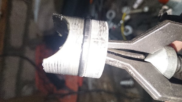

Берем полипропиленовую трубу д25 .
Нагреваем упорную --хрень ))) на плите и впаиваем туда трубу
Излишки обрабатываем болгаркой . На выходе получаем
За качество сорри . Фотографировал кардан
Смазываем .Закручиваем регулировочную гайку до упора и откручиваем на пол оборота . Операцию повторить 2-3 раза .
Под пружину регулировочной гайки находящейся с правой стороны (если смотреть из салона ) подкладываем шайбу .Так как пружина там небольшой длинны и выступает она мм на 5 . Это мало .
Что имеем . После ремонта у мастеров реку первый день подкусывало .На второй день работала ровно. На четвертый подстукивала . Через неделю гремела .
На данный момент прошла неделя . пока тишина . Через месяц отпишу .Руль крутится мягко . Нормальная связь руль -дорога . Стуков нет .

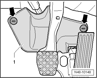

3) Отвернуть гайки -стрелки- и снять обшивку пространства для ног -1-.

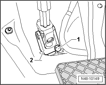

4) Вывернуть винт -1- и снять карданный шарнир -2- с вала рулевого механизма.
Осторожно! Если карданный шарнир отсоединен от рулевого механизма, то не допускается выполнять следующие действия:

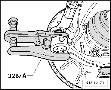

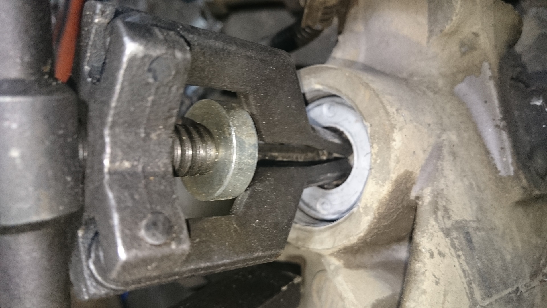

7) выпрессовать наконечник рулевой тяги из поворотного кулака. Я тупо выбивал молотком, т к специального съемника у меня нет. Теперь можно отвернуть гайку.
8) Снять нижний шумоизолирующий кожух

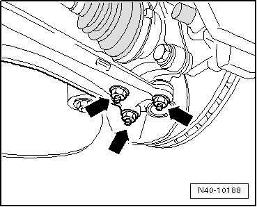

10) Отвернуть гайки -стрелки-.
N40-10188

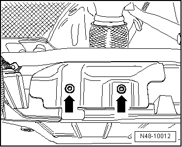

Автомобили с дополнительным отопителем
N48-10012
Отвернуть болты теплозащитного экрана -стрелки A-.

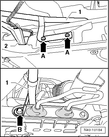

14) Снять кронштейн -2- с подрамника.
15) Вывернуть болт -стрелка B- и сдвинуть трубу системы выпуска дополнительного отопителя -1- вверх.
Продолжение для всех автомобилей
16) Снять теплозащитный экран с подрамника.

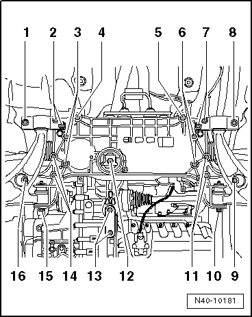

17) Отвернуть болты -3-, -6-, -11- и -14- крепления рулевого механизма и стабилизатора.
18) Зафиксировать положение подрамника и консолей
N40-10181

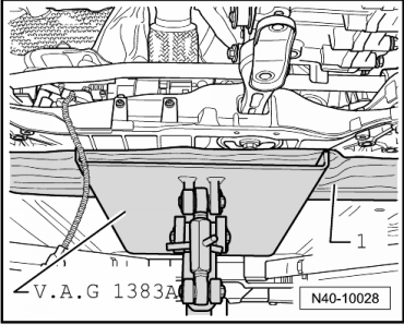

19) Подвести под подрамник домкрат для двигателей и агрегатов трансмиссии . Домкрата я не имею, как и большинство из нас, поэтому в роли домкрата пара рук друзей.
20) Положить что-нибудь между домкратом и подрамником, например, деревянный брусок -1-.
N40-10028
21) Вывернуть болты -4- и -5- и слегка опустить подрамник вместе с консолями. Убедиться, что электрические кабели не будут повреждены.
N40-10181

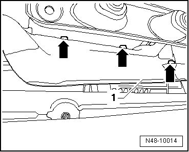

22) Снять теплозащитный кожух -1-, расположенный над рулевым механизмом.
23) Отвернуть болты -стрелки-.
N48-10014

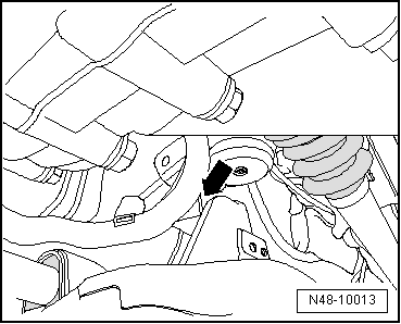

26) С помощью домкрата для двигателей и агрегатов трансмиссии -V.A.G 1383 A- осторожно опустить подрамник.
27 Снять рулевой механизм с подрамника и опустить его вниз.
N48-10013

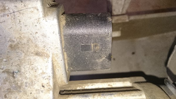

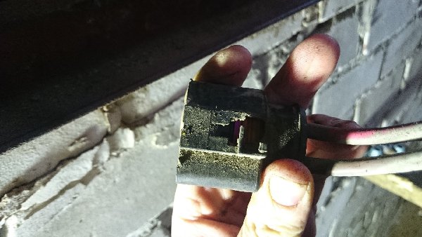

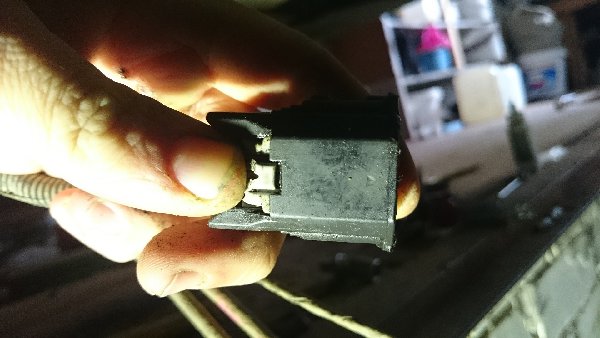

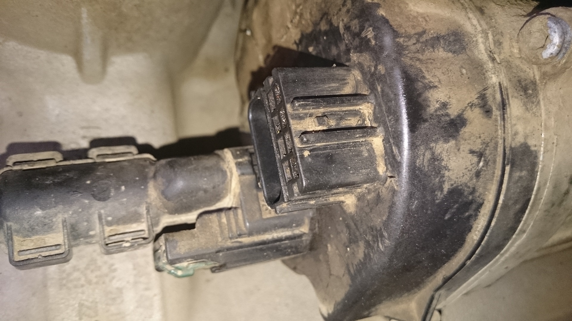

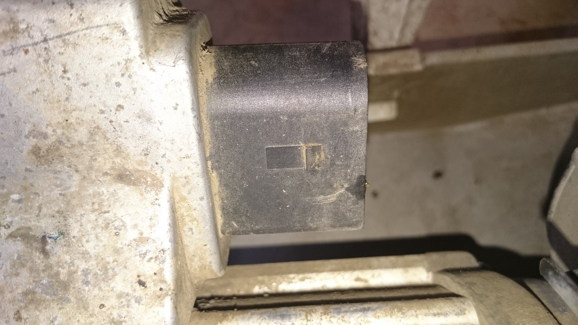

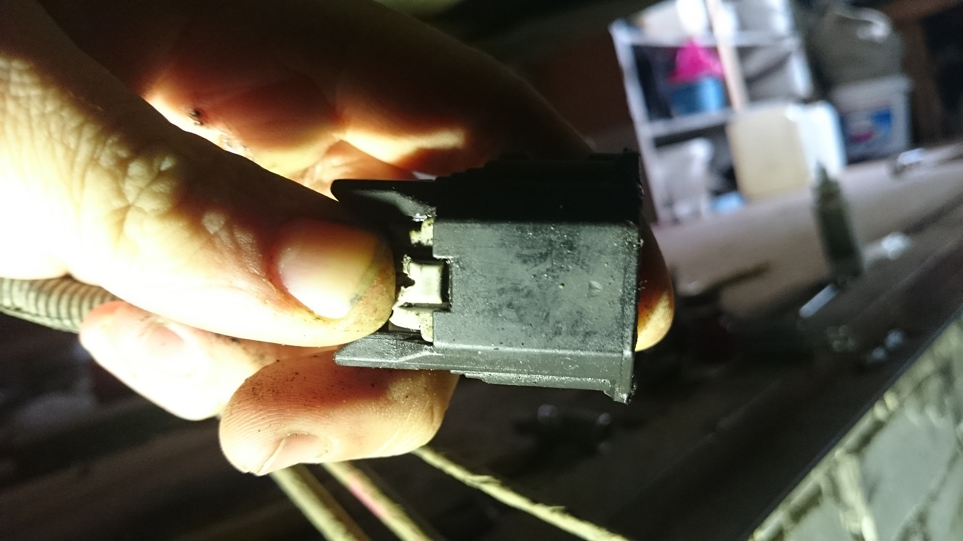

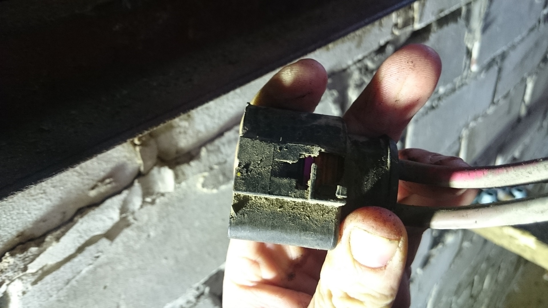

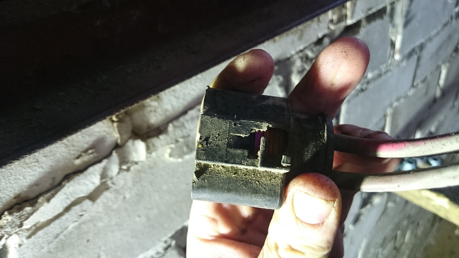

Самая большая проблема, оказалась открыть 2 электроразьема, которые идут к электроусилителю.
Разьемы, перед попыткой открыть необходимо тщательно отчистить от грязи, и пролить WD-40 или аналогом. Я потратил на 2 разьема грамм 200 жидкости, но один все же изначально плохо отчистил, и надломил.
1) Силовой разьем. Открывается "Поддеванием" язычка, и отводом его в сторону проводов. НО!!! Я не уверен, т к сломал этот язычек :(
2) Маленький разъем датчика имеет три лепестка. Он тупо вдавливается во внутрь до упора в кожух, после чего широкой отверткой равномерно покругу поддевается и снимается. Идет все равно туго, т к внутри есть уплотнительная резинка. Перед сборкой я немного смазал смазкой сам механизм открытия, т к мне показалось что изначально в нем присутствовала смазка.
Фото ниже. Первые 2 фото - верхний разьем- маленький, вторая пара -силовой разьем - нижний.

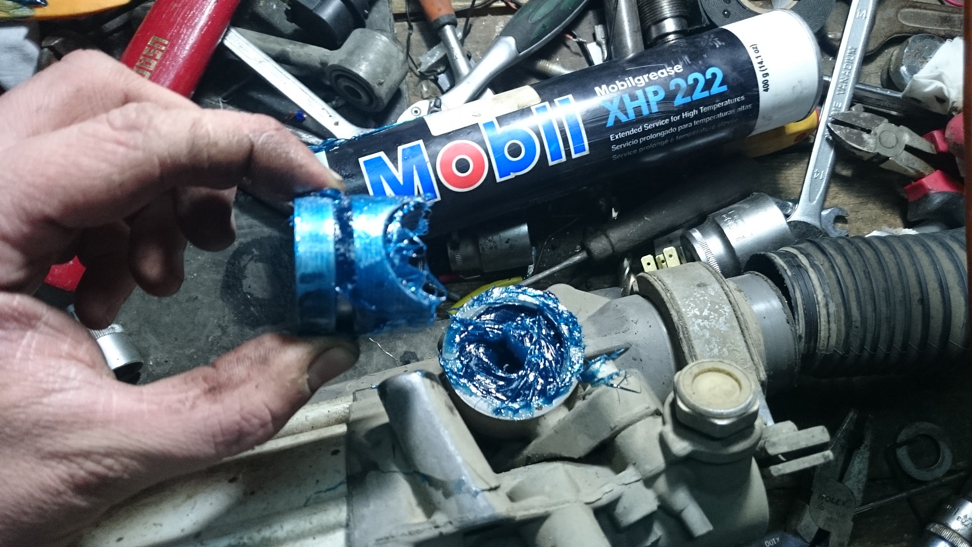

Смазка рулевой рейки.

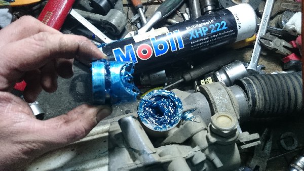

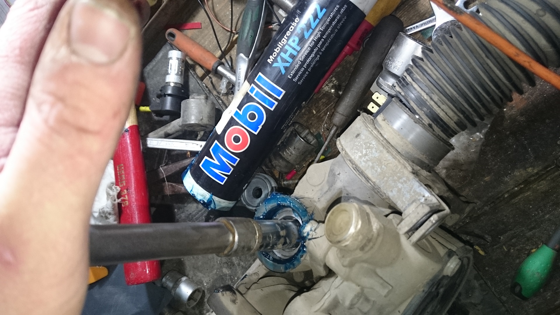

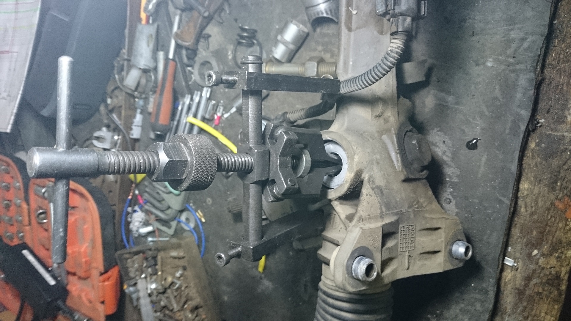

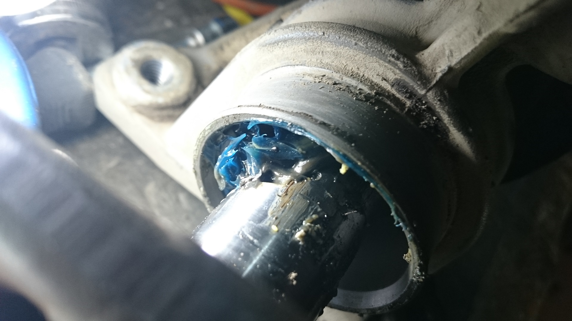

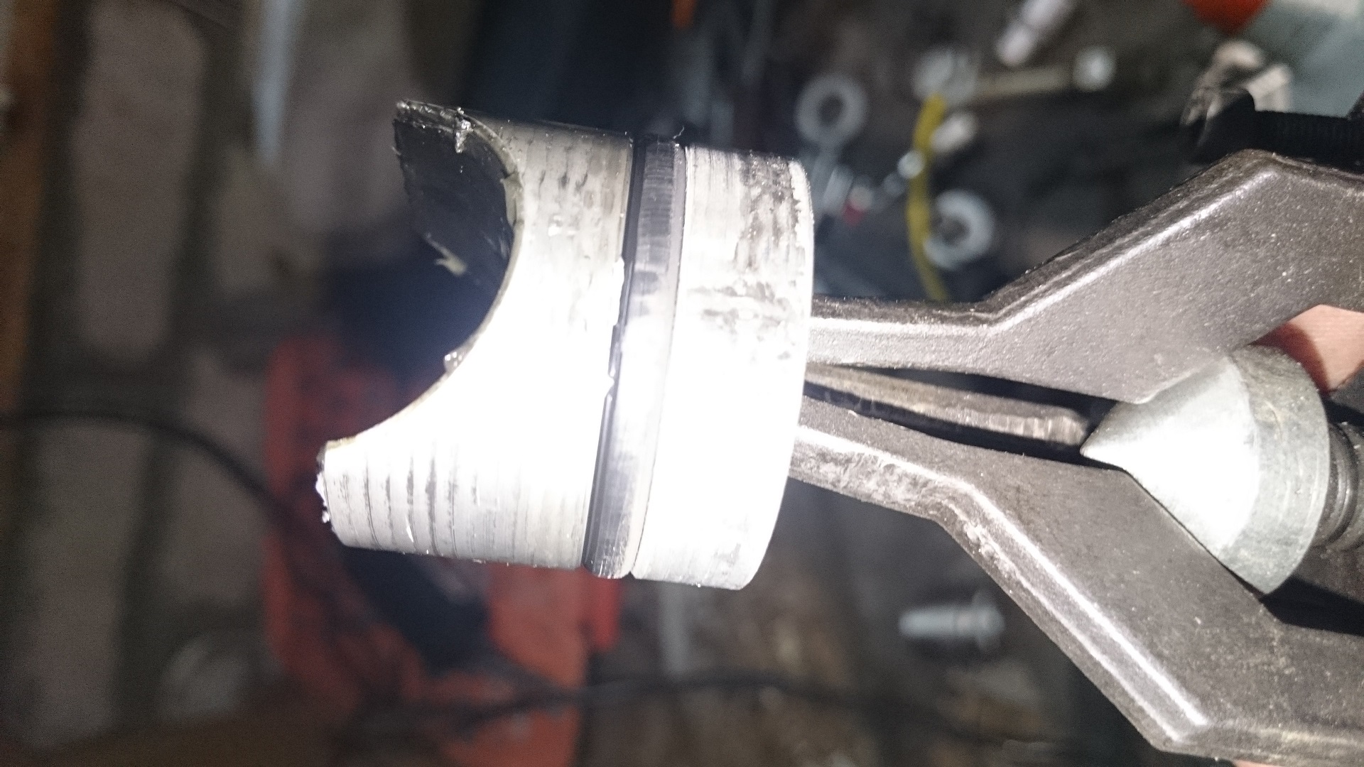

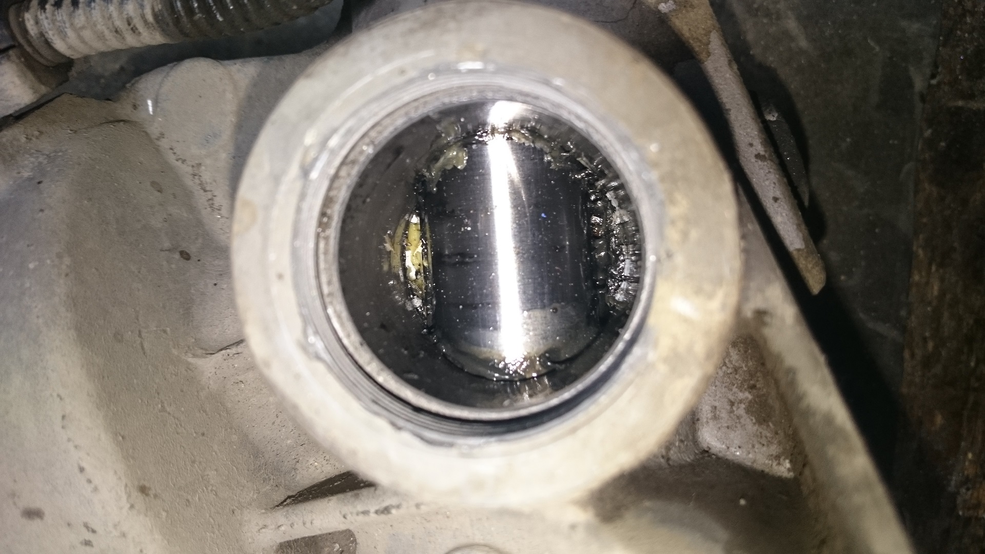

Открутил 2 регулировочные гайки, будьте осторожны там ключ на 17, я автоматом одел головку на 18 (думал ВАГ не использует болты на 17) и немного сорвал грани, а болты такие отдельно не продаются. Далее снимаем 2 уплотнительных резиновых кольца, которые не пропускают воду во внутрь, и далее нужно вытащить поршни, вот тут то и начались проблемы. Поршня наглухо закисли внутри, и если правый (по ходу автомобиля)еще кое как вытащил большими пассатижами, то левый имеет иную конструкцию, и пришлось использовать разжимной съемник, при чем как оказалось поршень наглухо закис, и съемник тока со второго раза достал его. Внутри - полное дерьмище. Очевидно что вода все таки попадает внутрь, скорее всего через пластиковые жесткие гофры рулевых наконечников.
При сборке я их дополнительно промазал герметиком.
По хорошему, нужно все разбирать, промывать, и забивать новую смазку.
Но я не рискнул, и сделал так: Очищаем по максимуму колодец и поршень от грязи и отложений (я использовал губку СКОТЧЬ-БРАЙТ), проверяем что поршень ходит без заклинивания в колодце. Левый поршень у меня был сильно закисший, и зубчатая рейка стучала по нему, она немного развальцевала поршень, пришлось подточить немножко наждачной бумагой, нулевкой.Далее тупо набиваем смазкой полный колодец, где ходит поршень, и самим поршнем (со снятой на нем уплотнительной резинкой) вдавливаем смазку во внутрь. Так три полных колодца в каждый поршень. Теоретически смазка должна расходиться по трубе в лево и в право от поршней, тем самым забивая пустоту. Думаю так и произошло. На третьем поршне началось выдавливание старой желто-черной массы в сторону рулевых наконечников, которую нужно удалить. Хотел потом еще заложить смазку на саму зубчатую рейку, вывернув по максимуму колесо сначала в лево, потом в право, но там и так полно новой смазки, поэтому смазал только шарнир рулевой тяги.
Я забивал смазку мобил хп222, т к она у меня была, подходит по характеристикам, и в любом случае не хуже литола или солидола, да и к тому же она синяя, очень удобно смотреть, когда новая смазка вытесняет старую.
Фото
.JPG
.JPG

Сообщение dolmatinec » 03 апр 2015, 21:27
Прошу не пинать, пишу первый раз на вашем сайте... пробывал вставить фото, не получилось, поэтому ссылочку оставлю про регулеровку рейки. Я как бы тоже не противник того, что закрутил гайку до упора и на 180 назад.. вобщем может кому пригодится. А вообще рейка понравилась, проста до безобразия.. http://www.drive2.ru/l/6191875/
