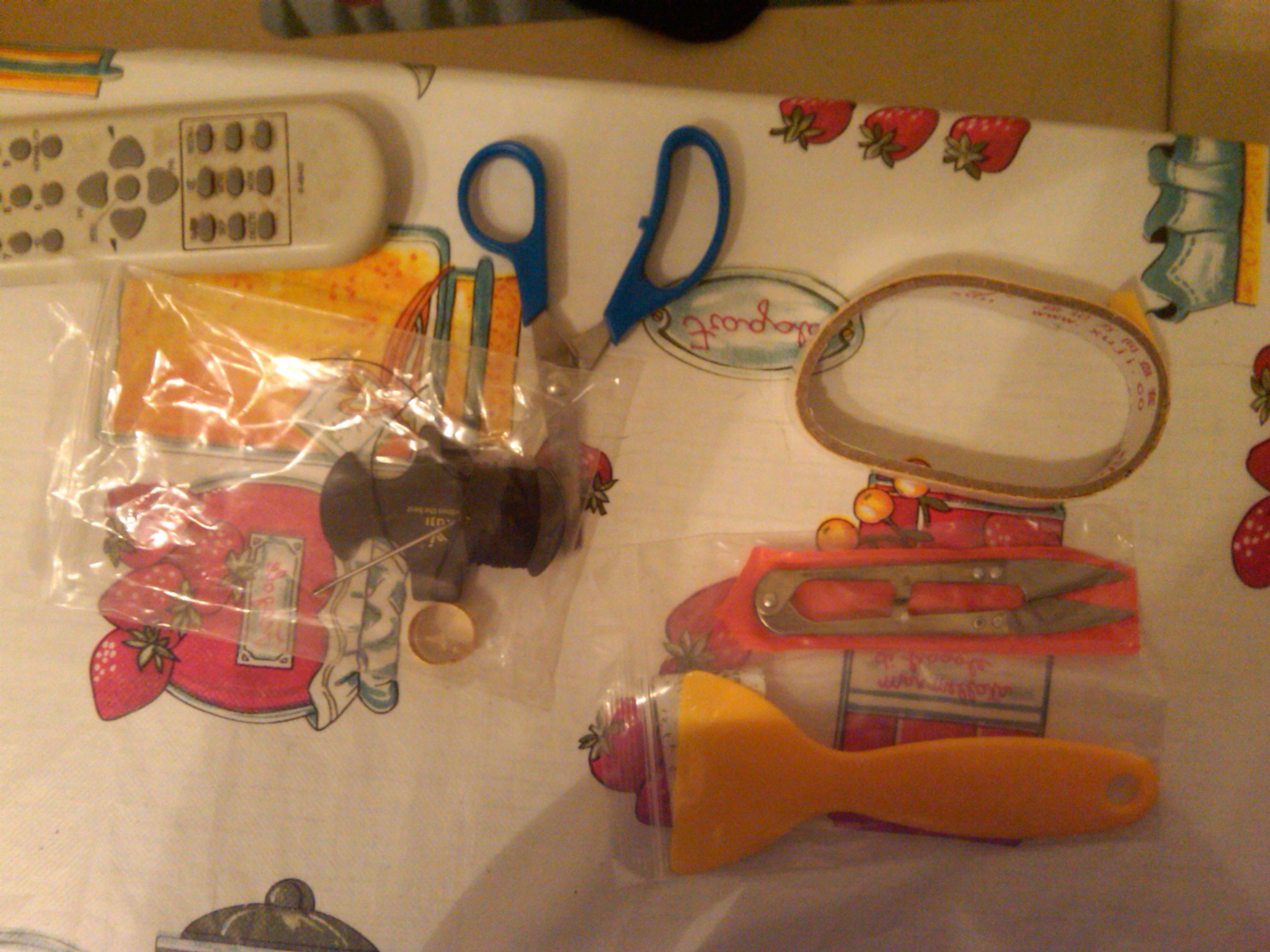

А теперь немного фото.

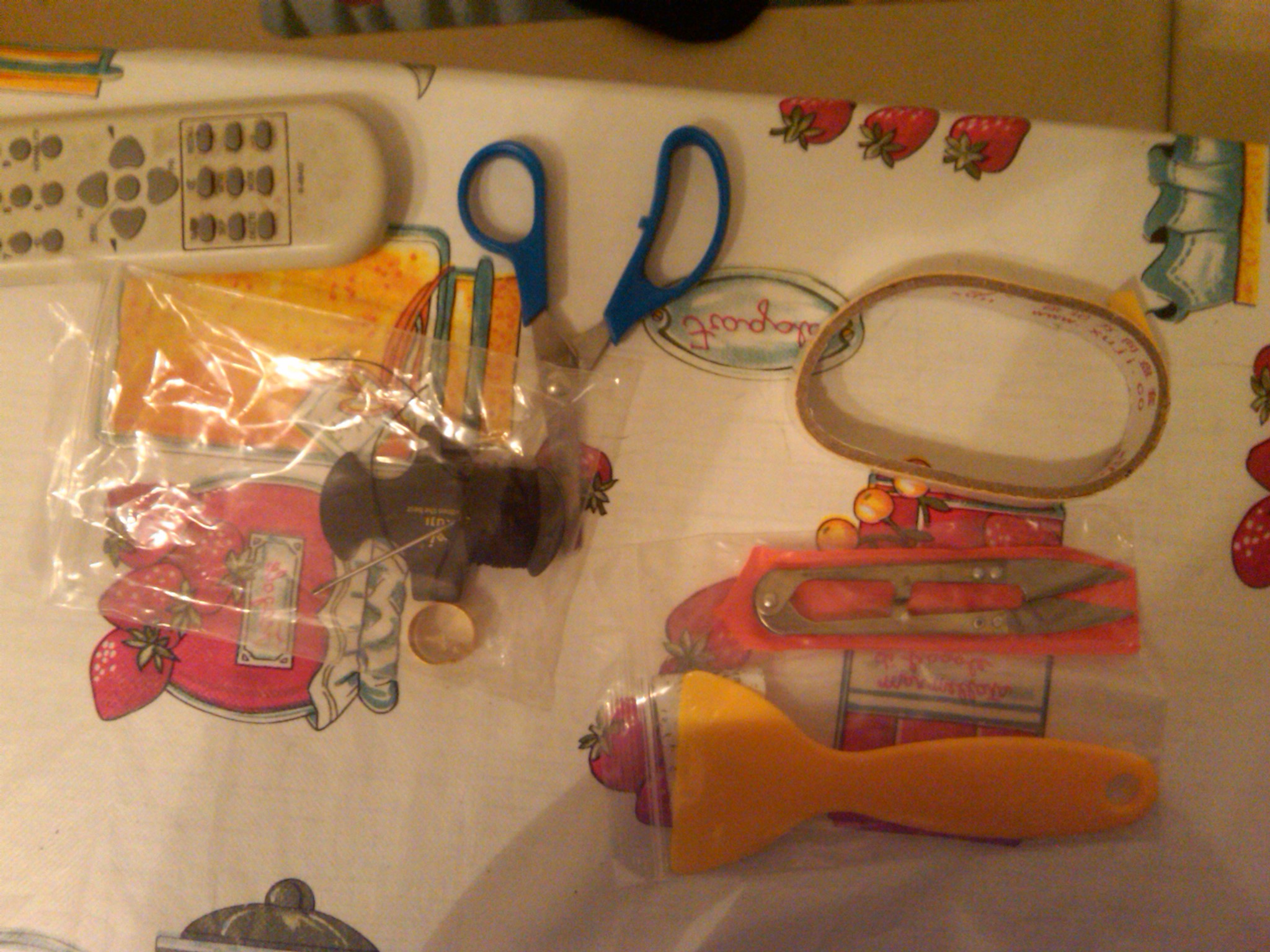

Комплект; Ножницы по коже, лопатка для заправки кожи под пластик, наперсток, игла, нить, тонкий двусторонний скоч.
Коробочки XUJI DOES THE BEST

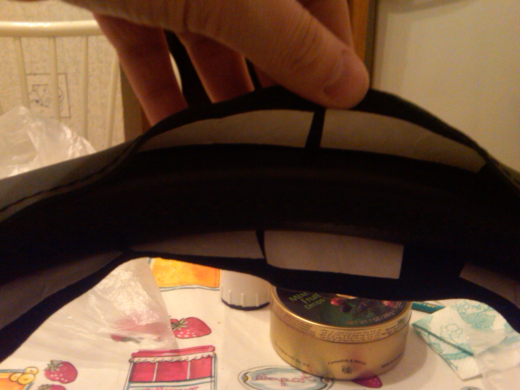

Идем дальше.

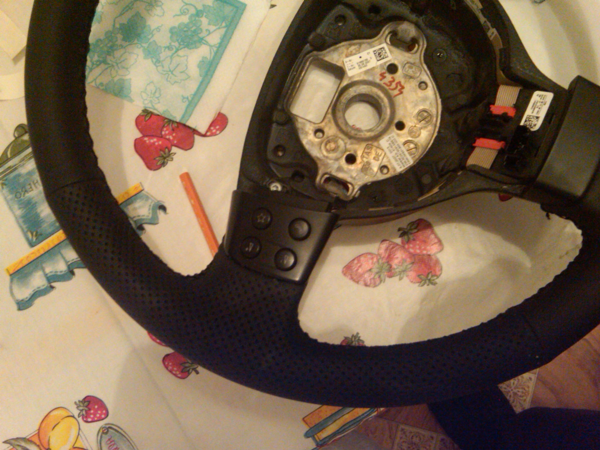

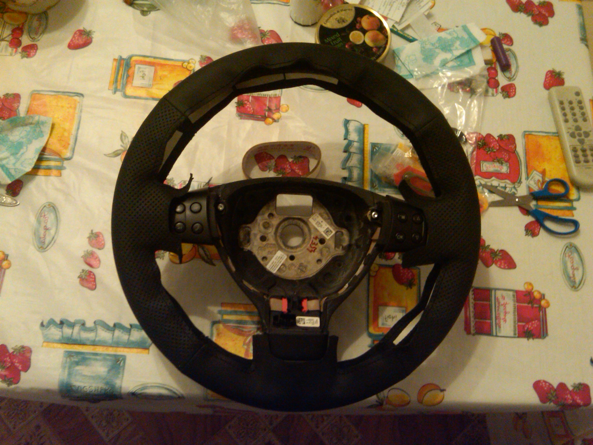

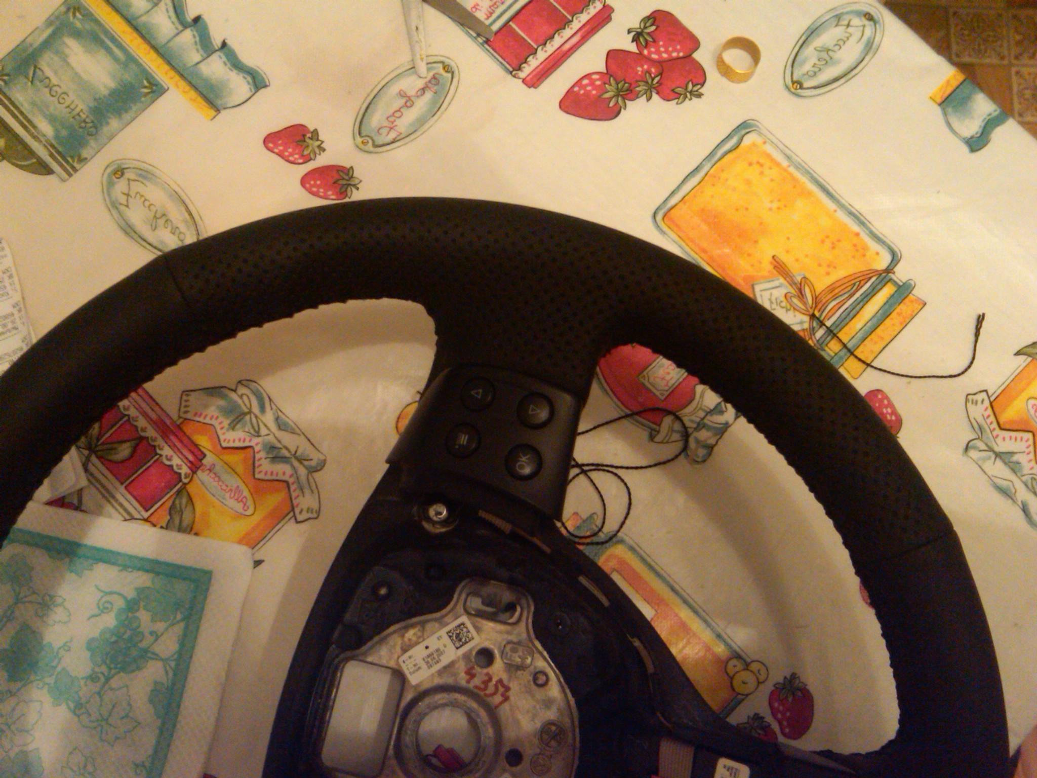

Одетый руль.

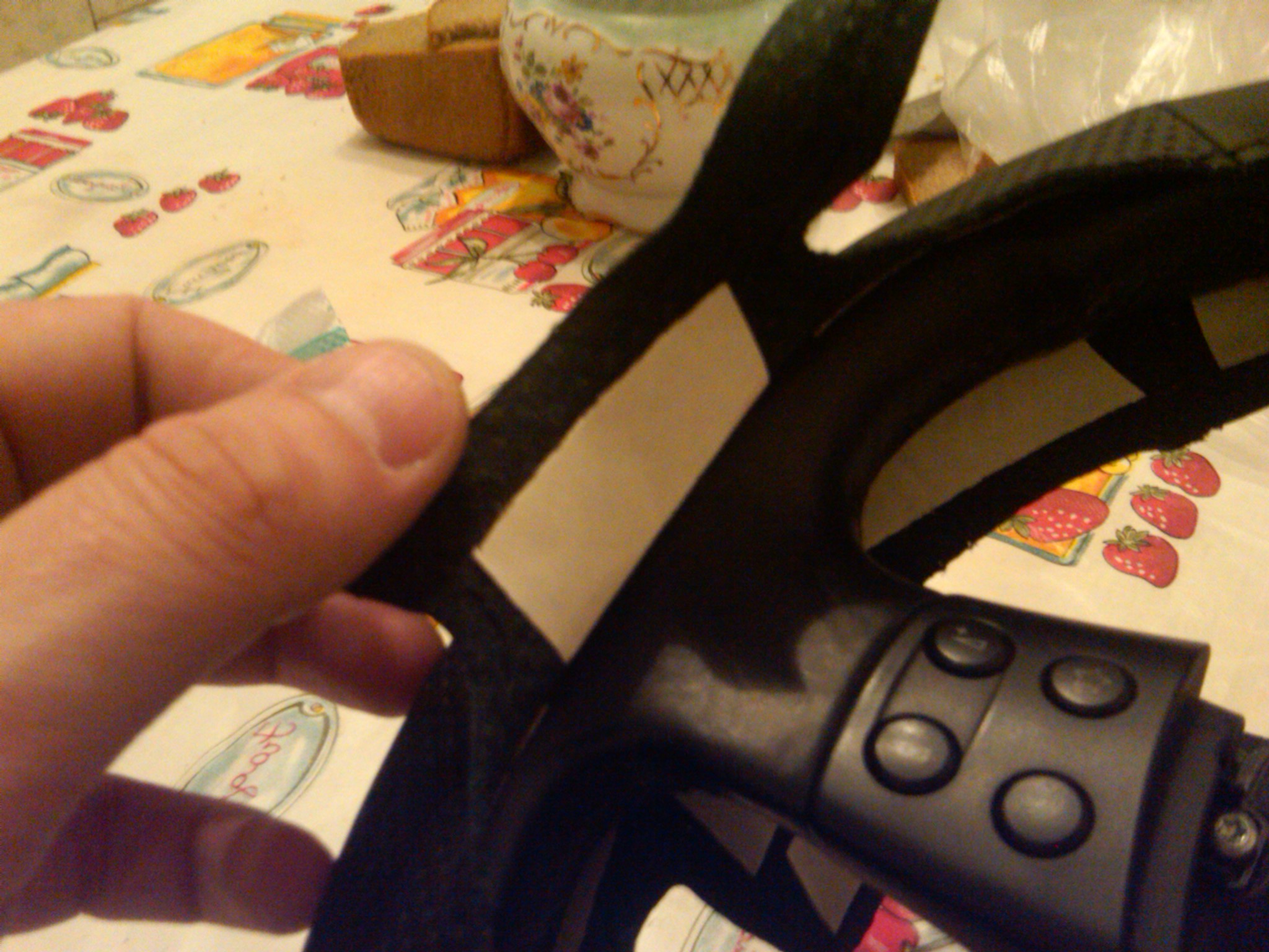

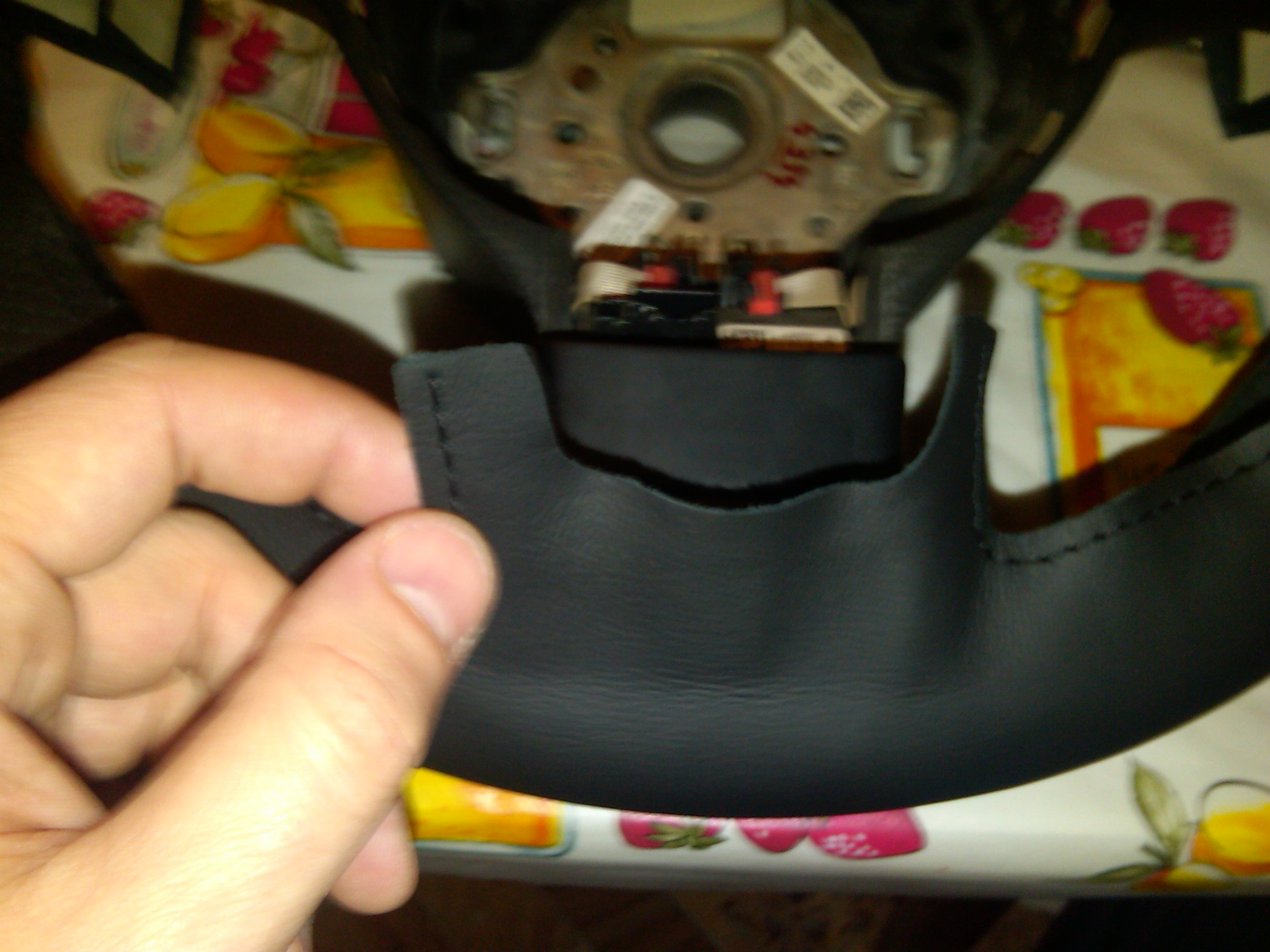

Фигурные вырезы, края будут заправлены под пластик.
Внутренняя сторона кожи, проклеенная скотчем.

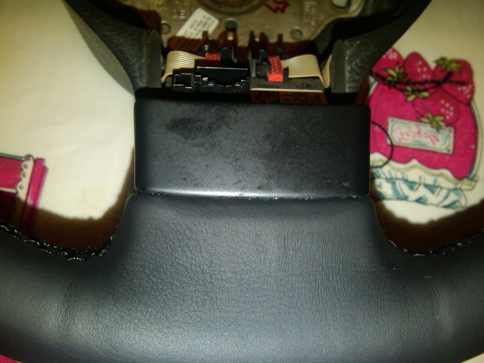

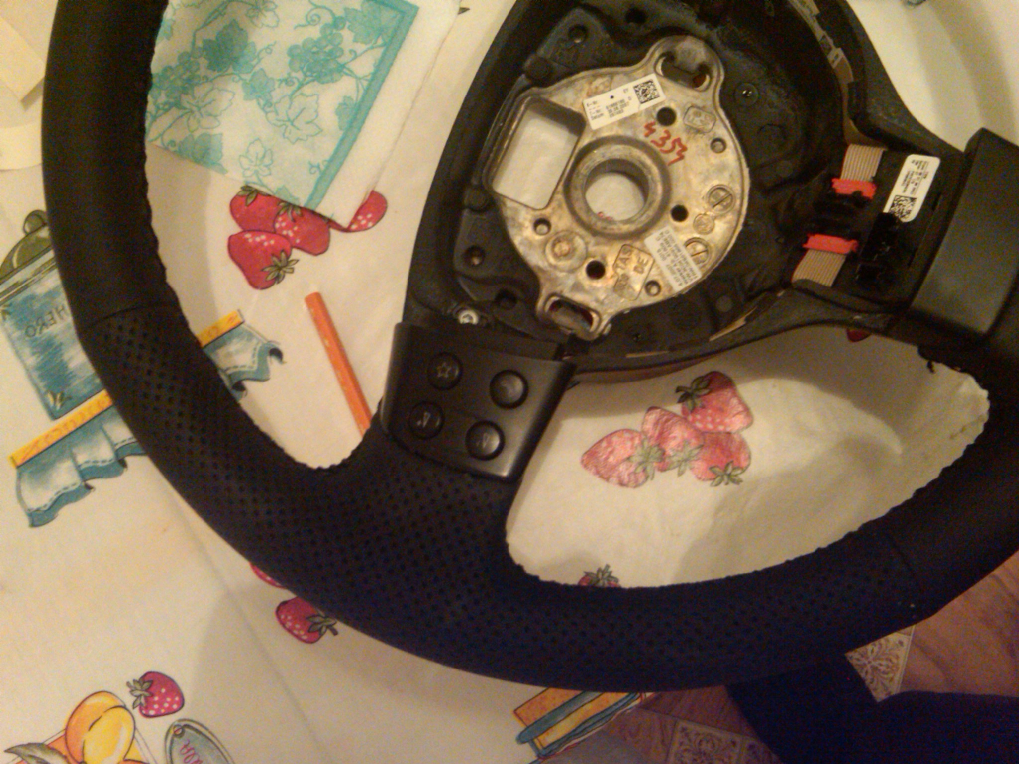

Кожа заправленная под пластик.

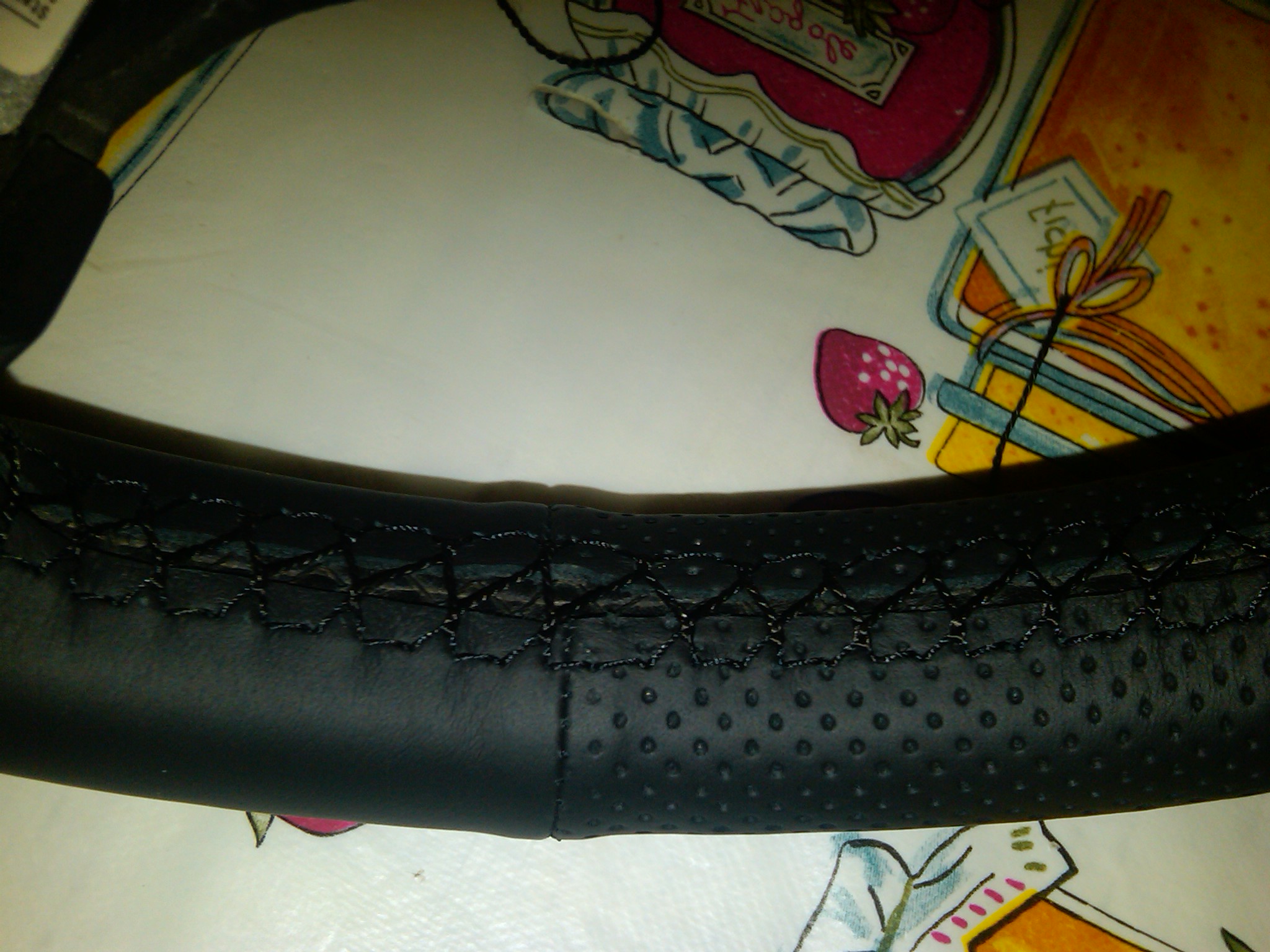

Шов, с обратным перехлестом нити.

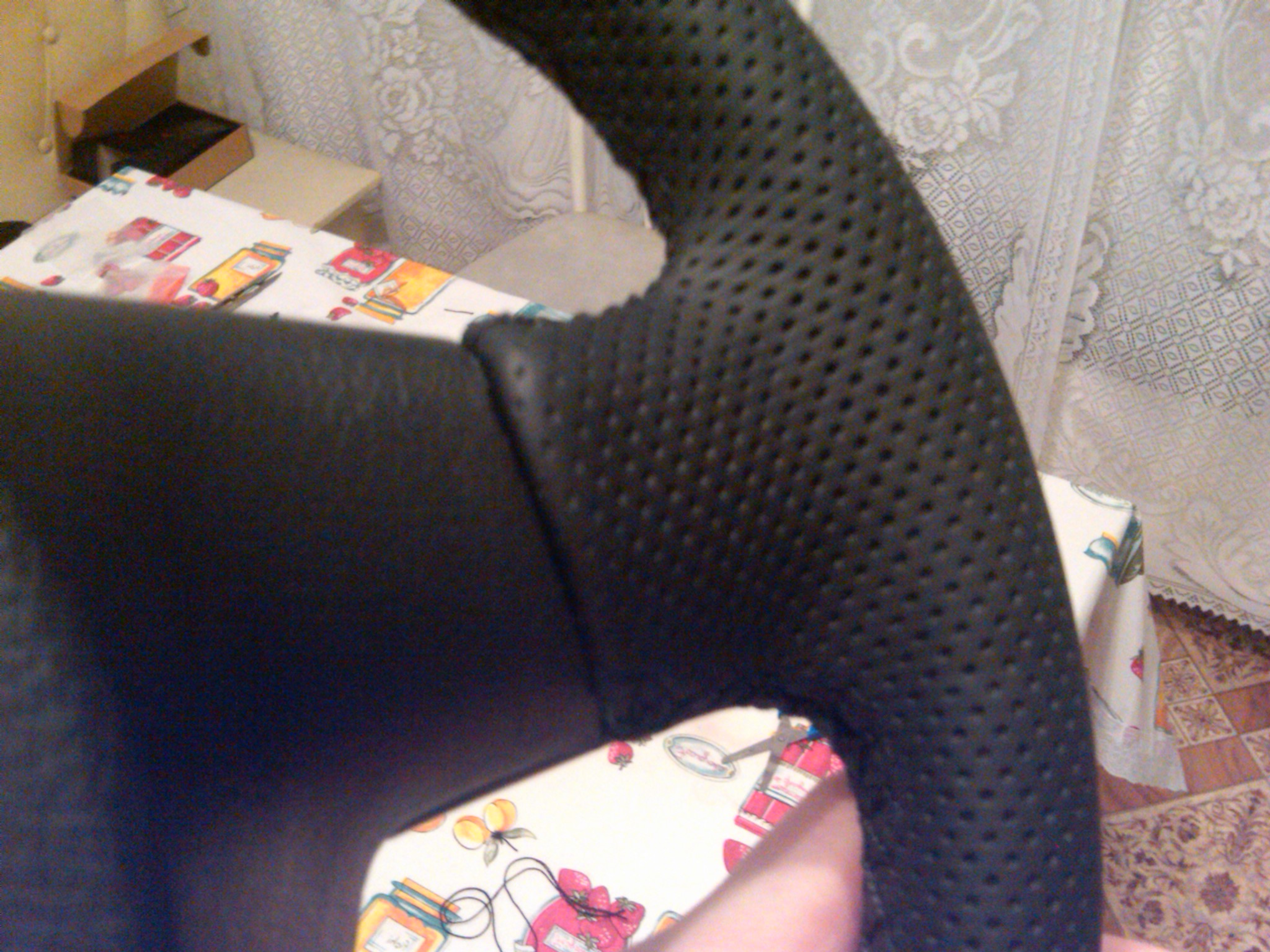

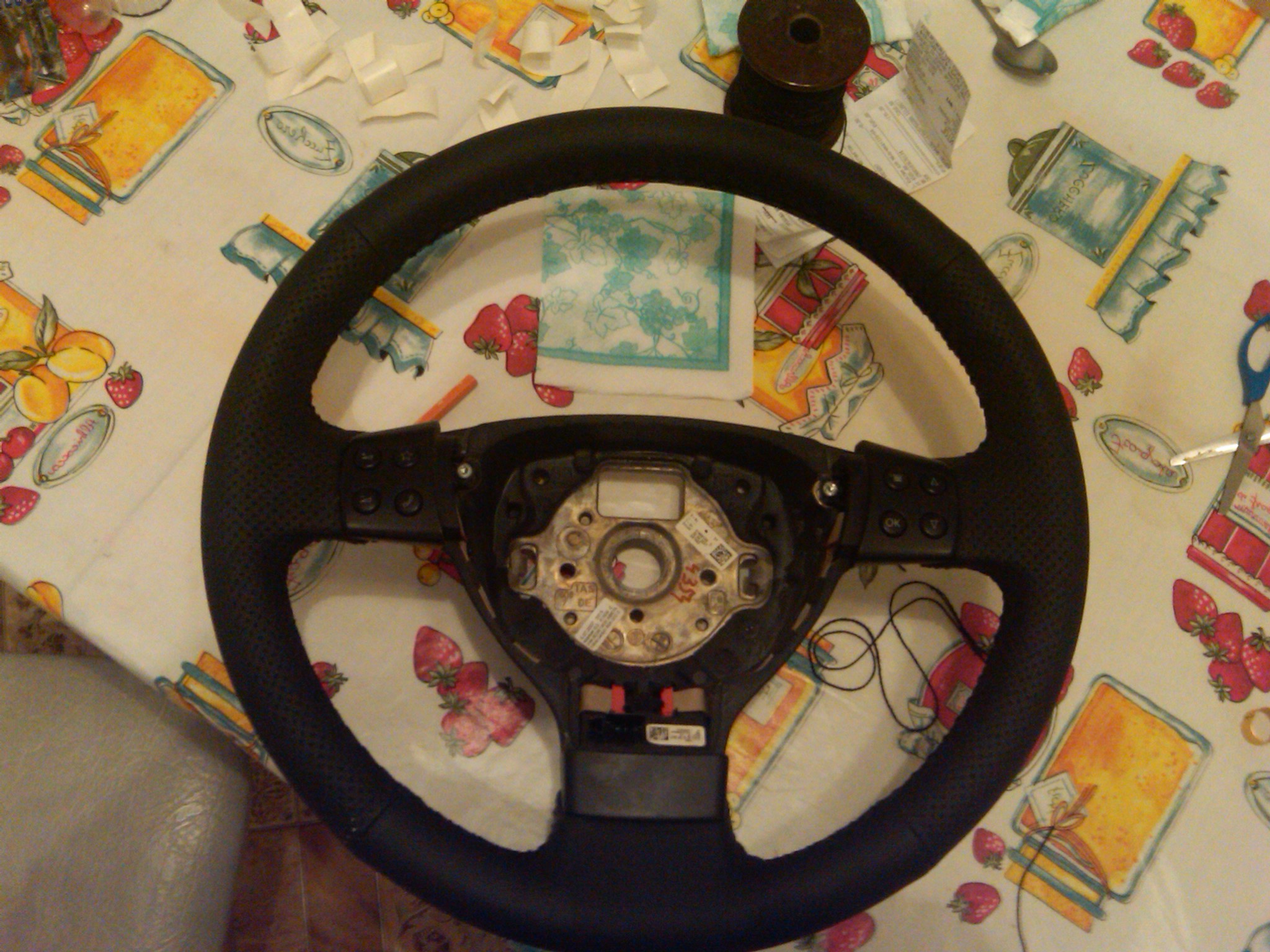

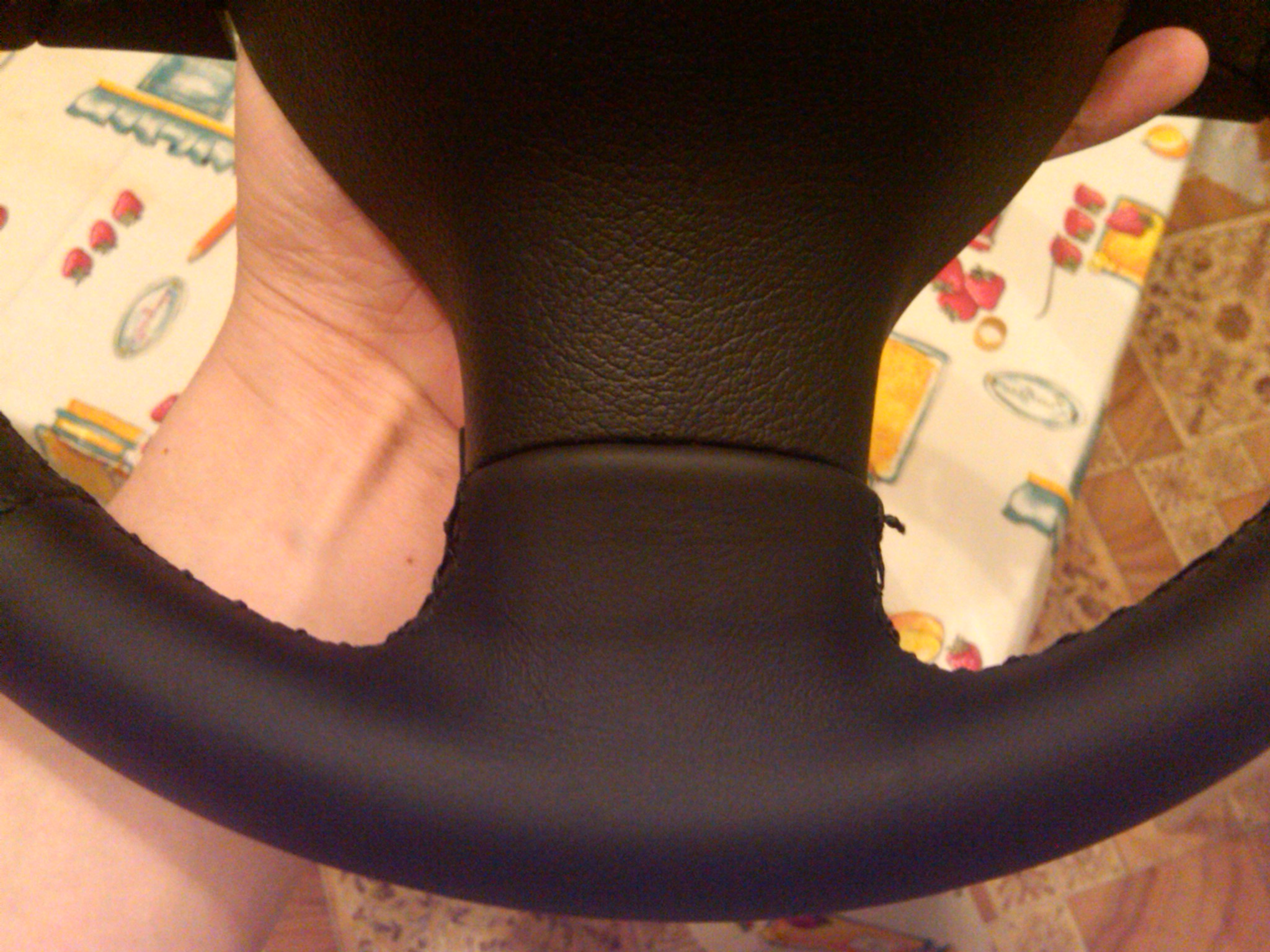

Результаты.

Сообщение Pool » 21 мар 2014, 10:42
Здорово!
а как складывается/формируется шов? Если все вижу на фото то изнутри идет нить, потом ныряет в отверстие на том же уровне, а потом следующий зацепляет предыдущую стяжку и процедура повторяется?

Сообщение Babay » 21 мар 2014, 10:53
ser-3
Да все равно накосячил, скотч слишком далеко от края лепил, на нужно было по самой кромке вести. Найду такой скотч и начну переделывать.
Pool
По краю кожаной оплетки уже идет строчка прямая. Остается только игрой поддевать эту строчку чередуя через одну. Игла должна входить снаружи, как спереди руля, так и сзади. Есть множество способов такого шва, на ютубе много видео есть, но мне понравился этот шов.

Re: Перешивка руля! Небольшой фотоотчет.
Сообщение Paham18 » 21 мар 2014, 17:14

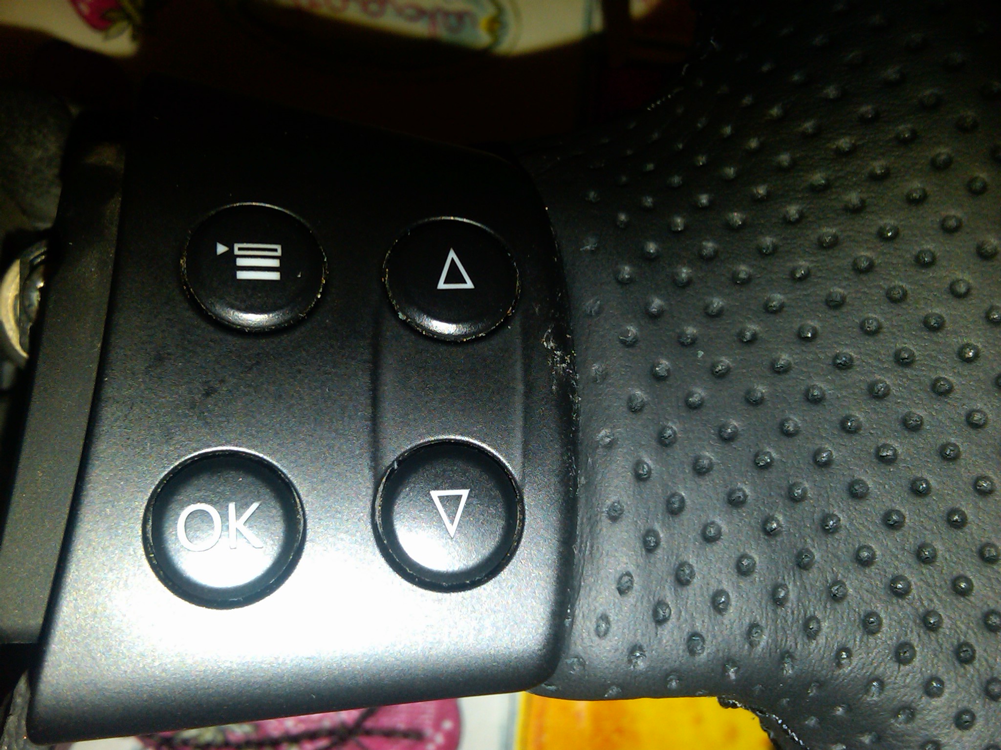

Красиво получилось. Но скотч ты зря кусками лепил, либо его стык в стык лепить либо вообще не надо, потому что даже на фотках видно что контуры скотча проступают через кожу. Лучше вместо скотча на клей делать, типа момент универсальный прозрачный.

Сообщение Babay » 21 мар 2014, 17:19
Paham18
Уверяю что он не проступает он очень тонкий аж просвечивается весь, единственная моя ошибка, из-за которой буду переделывать, это то, что я скотч слишком глубоко клеил, а нужно было по самой кромке идти. Из-за это есть несовмещение в районе шва, в остальном все очень гладко и плотно.
Найду такой скотч, переделаю и выложу тут результат.
