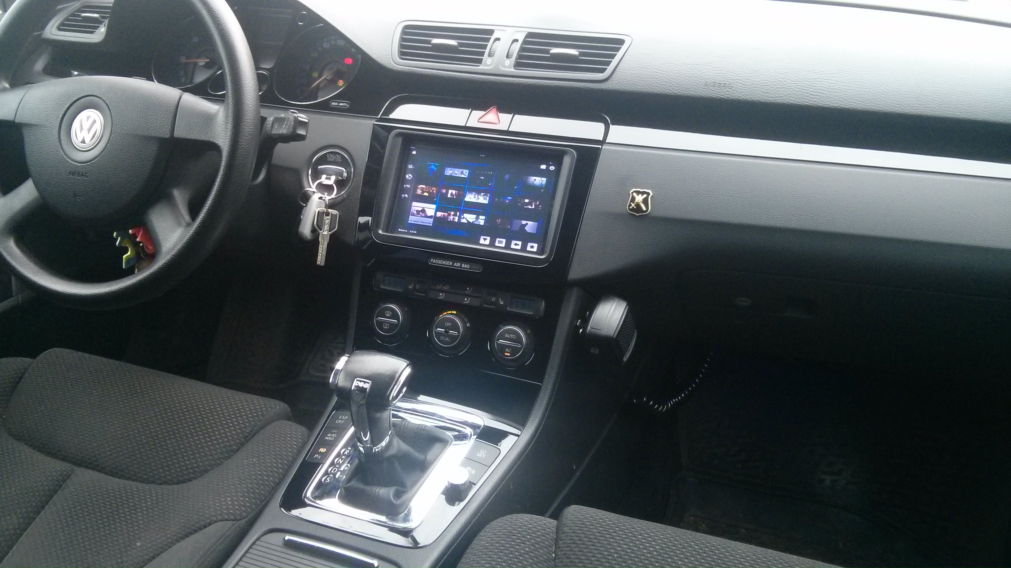

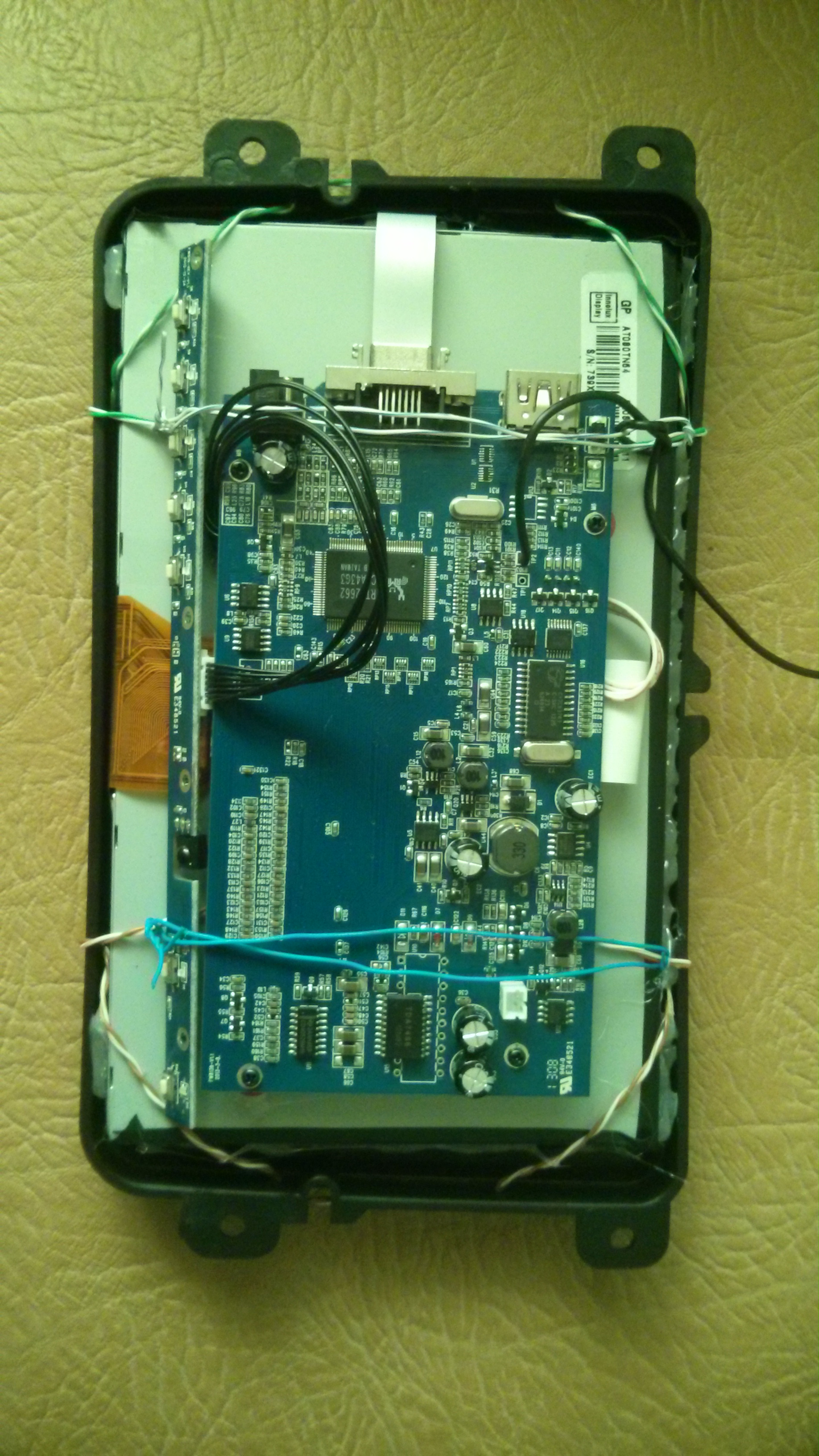

Сообщение Captain V » 10 июл 2015, 16:11
Молодец. Отличный отчёт. Я себе не много по другому экран сделал.
