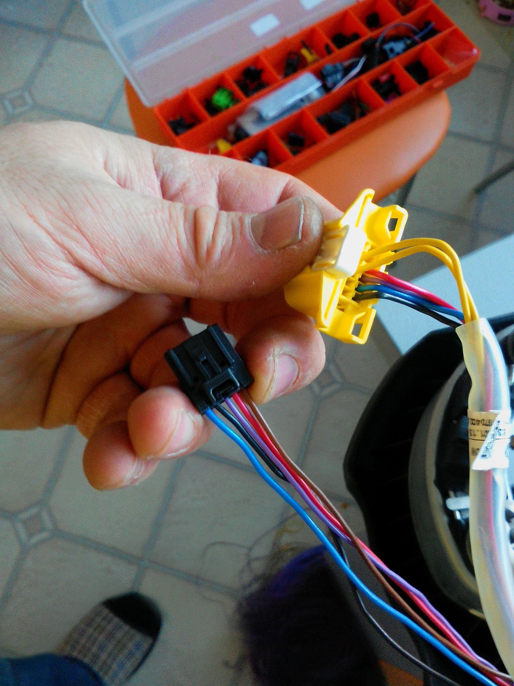

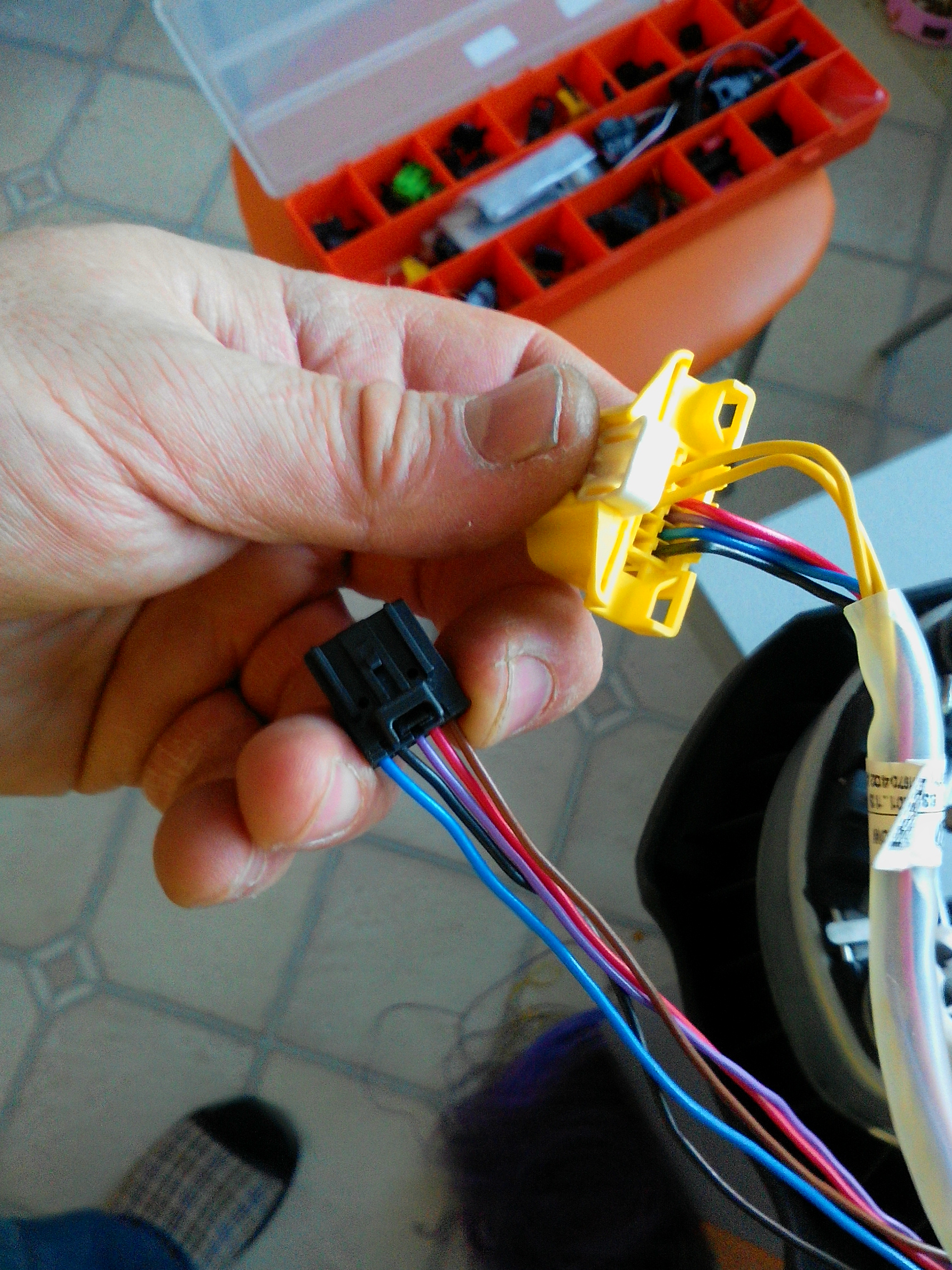

Как известно, шлейф мультируля несколько отличается о не мульти.
Переделать шлейф совсем не сложно.
К примеру, имеем шлейф 5K0 971 584 B, превращаем его в 5K0 971 584 D:
Потребуется корпус разъема 8R0 973 605, он-же 8E0 973 605 и 5 пинов N 907 647 01 (они-же на ремонтном проводе 000 979 009 E, 3 провода - 6 пинов).

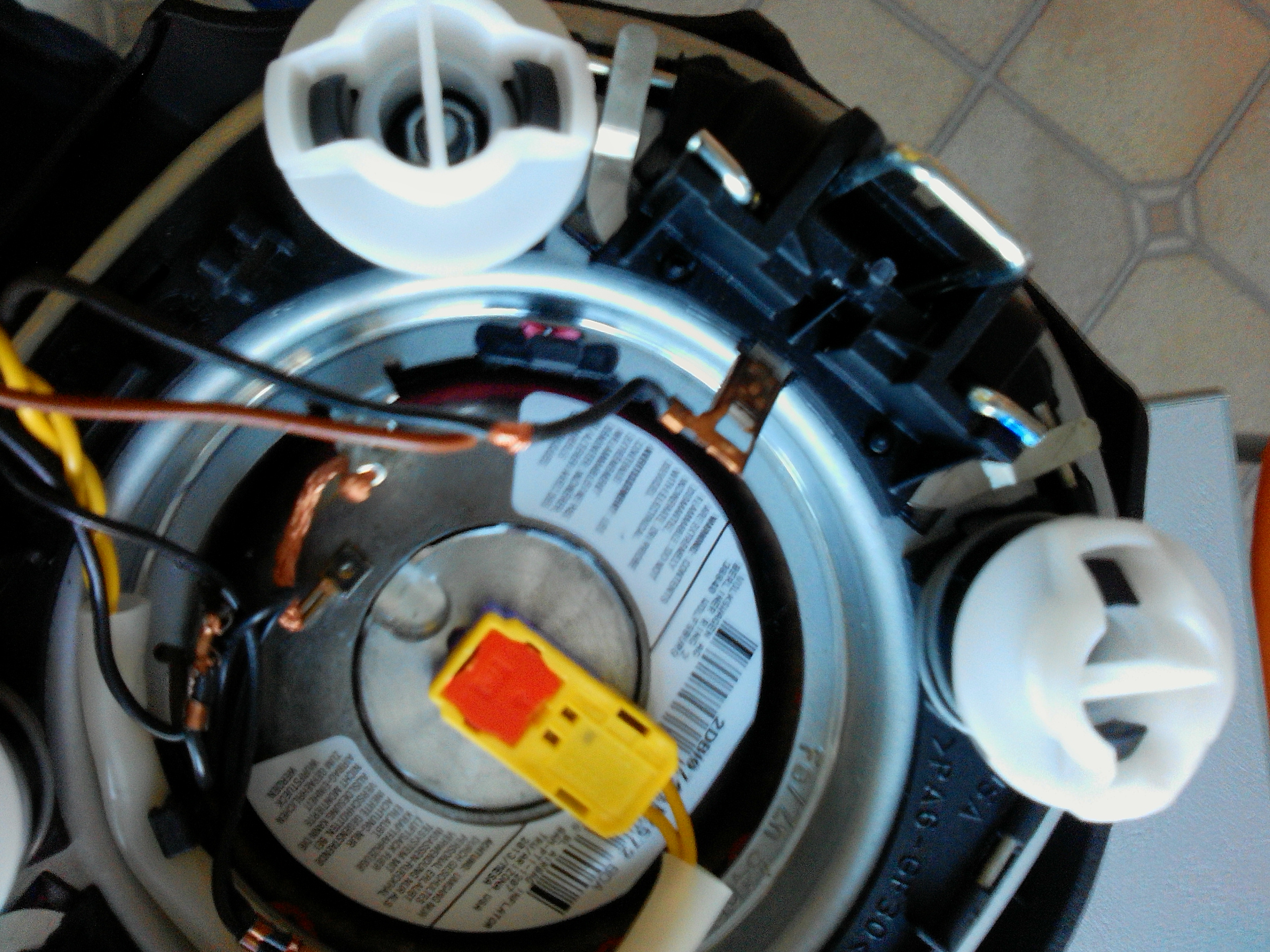

Пин 8 извлекаем из большого желтого разъема шлейфа и переставляем в гнездо 4 нового разъема. Контакты 8,9,10 желтого разъема соединяем соответственно с
контактами 5, 3, 2 нового разъема. Оставшийся контакт 1 соединяем с проводом на корпус подушки (коричневый провод на последнем фото).

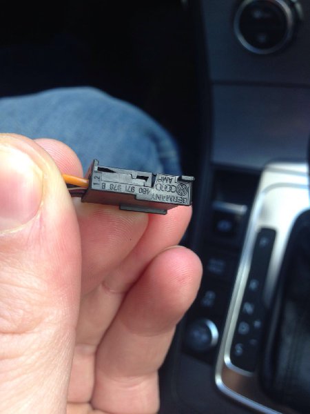

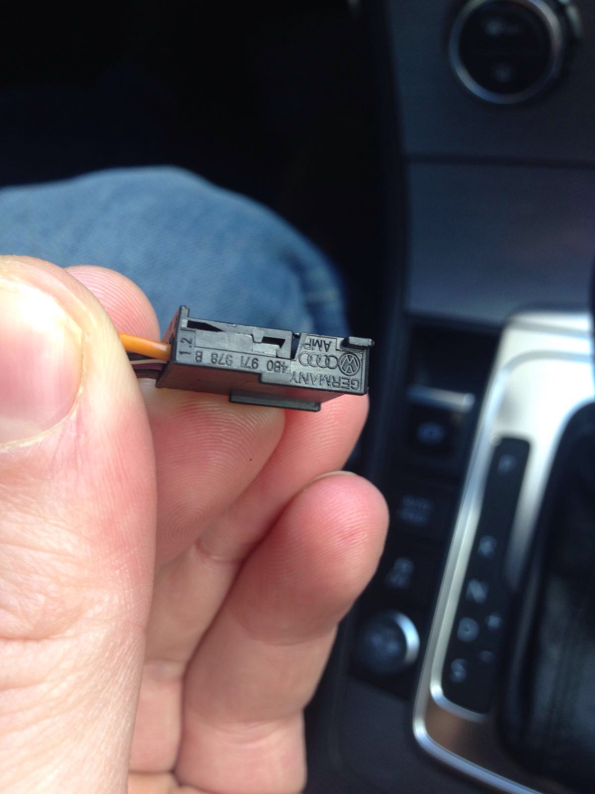

Такой шлейф подходит к 12-ти кнопочным R-Лайн рулям и рулям от Тигуана. У пассатовских (Каравелла, Мультивэн...) несколько иной разъем - см. первое фото.
Он 6-ти пиновый, но используются 5 и расположены они в том-же порядке, как описано выше.

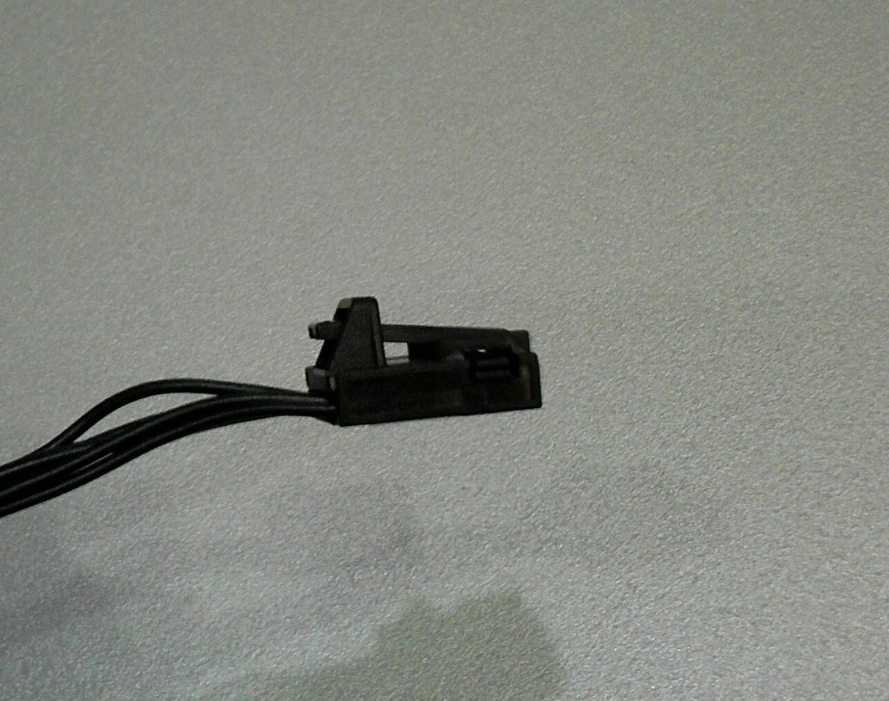

Разница между рулем Тигуана и Пассата в креплении подушки и в разъеме шлейфа - маленький черный.
Когда меняешь в сборе вопросов нет. На первом фото разъем Пассата - штатный 12-ти кнопочный руль.
На остальных шлейф от Р-Лайн руля (ну и у Тигуана такой-же).
На фото "тигуановский" разъем примерно в том-же ракурсе, что и "пассатовский" на первом фото.
Тигуановский вставляется в блочок в середине руля, в пассатовском руле блочка нет, в смысле он встроен в левую часть кнопок, туда и вставляется разъем.
