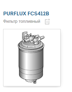

Александр332vk писал(а): PURFLUX FCS412B вот замена оригиналу
Привет! Вот тока как его нам на наши движки примострячить? :)
П.С. А разве фильтр стоимостью 550р. может быть заменой оригиналу? ;) Именно такая цена у PURFLUX FCS412B. Да и фильтрон не везде по 450р. Есть и по 520.

Сообщение Александр332vk » 14 сен 2017, 22:42
Ох Витя молодец!!! Я то его как дополнительный хотел мастрячить вот и сохранил наименование.....да забыл....извиняюсь за опечатку.. :lol: :lol:
Надо вот какой: PURFLUX C515
