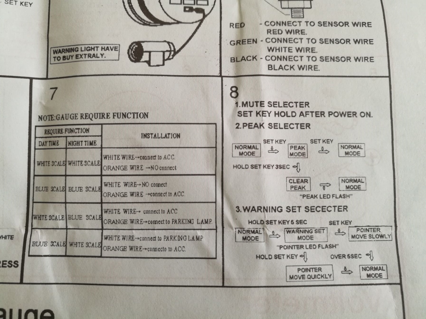

Привет, вот установил датчик давления масла в салон. Для этого купил сма датчик и тройник. Тройник обязательно с резьбой м10х1 мм "папа мама" и под сма датчик 1/8. Еще нужен будет шланг тормозной передний с Рено-Логан длинна его 340 мм а надо бы покороче около 260-280 мм. При установке тройника в корпус масляного охладителя места не хватает и придется вместо штатного датчика вкрутить тормозной шланг а к нему уже тройник. В тройник вкручиваем сам датчик и в торец штатный датчик. При этом необходимо удлинить штатный провод к датчику давления масла ориентировочно 250 мм. По проводке все просто (относительно прибора). Как вставить видео снятого на телефон ?

Да не, как же - контроль нужен! Вот только не понятно как сделать калибровку на меньшее аварийное давление? На холостых на горячую давление 1.1 кг/см2 а падла моргает что мало! А когда еще не разобрался и не понял как отключить звук вот еще цирк был! Думал что писк все мозги вынесет! Надо хотя бы 0.6 для аварийного режима.
вот к нему инструкция
