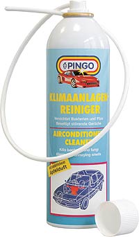

Появился неприятный запах из воздуховодов при включении климата. Решено было делать дезинфекцию :)
Вынимаем коврик, выкручиваем два барашка и снимаем это "паралон".
Снимаем боковую накладку, так будет удобнее вынуть фильтр.
Вынимаем сам фильтр, несем его стирать, пылесосить или менять на новый :)
Далее отгибаем и находим заветный шланг. Вынимаем его из отверстия.
Трубка, которая шла в комплекте, залезла см на 20-25 точно!
Вдул весь баллон, шипение слышно было через все воздуховоды на торпеде, а из нижних даже немного капало.
25 минут ждал, когда стечет. Думал выльется больше!
Собрал всё в обратной последовательности. Минут 20-25 климат работал в режиме рециркуляции, включал сразу все режимы, на стекло в ноги в лицо, поочередно, в конце все вместе.
Результат виден в баклажке, оно того стоило!

интересная инфа! а что за баллон, что за жидкость?

isaev57, ну он же на фотке! не обязательно именно такой, я купил самый бюджетный (200рэ :) ) А так любое средство для очистителя автокондиционера, например STEP-UP.

Я обычно пользуюсь автохимией марки PINGO - очень достойная, надо попробовать почистить и мой. а то сёня с утреца после дождя шо то духан в авто не очень был... Так у тебя эффект помимо слитой жижи черно цвета, эффект присутствует, как запах?

Сделал я вчера и своему пассе данную процедуру. Покупал средство "Pingo", баллон за 600 рэ. Все сделал как упоминал автор темы, правда вытекло у меня жидкости поменьше, дал полчаса этой чудо-пене поработать.... затем включил печку и начал проверять во всех режимах, увеличивая мощность потока воздуха, на максимальных оборотах из воздуховодах вылетали пузыри как в детстве "мыльные" :D Не знаю, что не так, сделал можт. Распылял в воздуховоды, и трубку слива конденсата..... Но через некоторое время работы печки, минут 20-25 все просохло. запах отличный, а то что вытекло из трубки действительно не очень чистое... :)

вот эту штуку кстати применял, флакон 400 мл.
