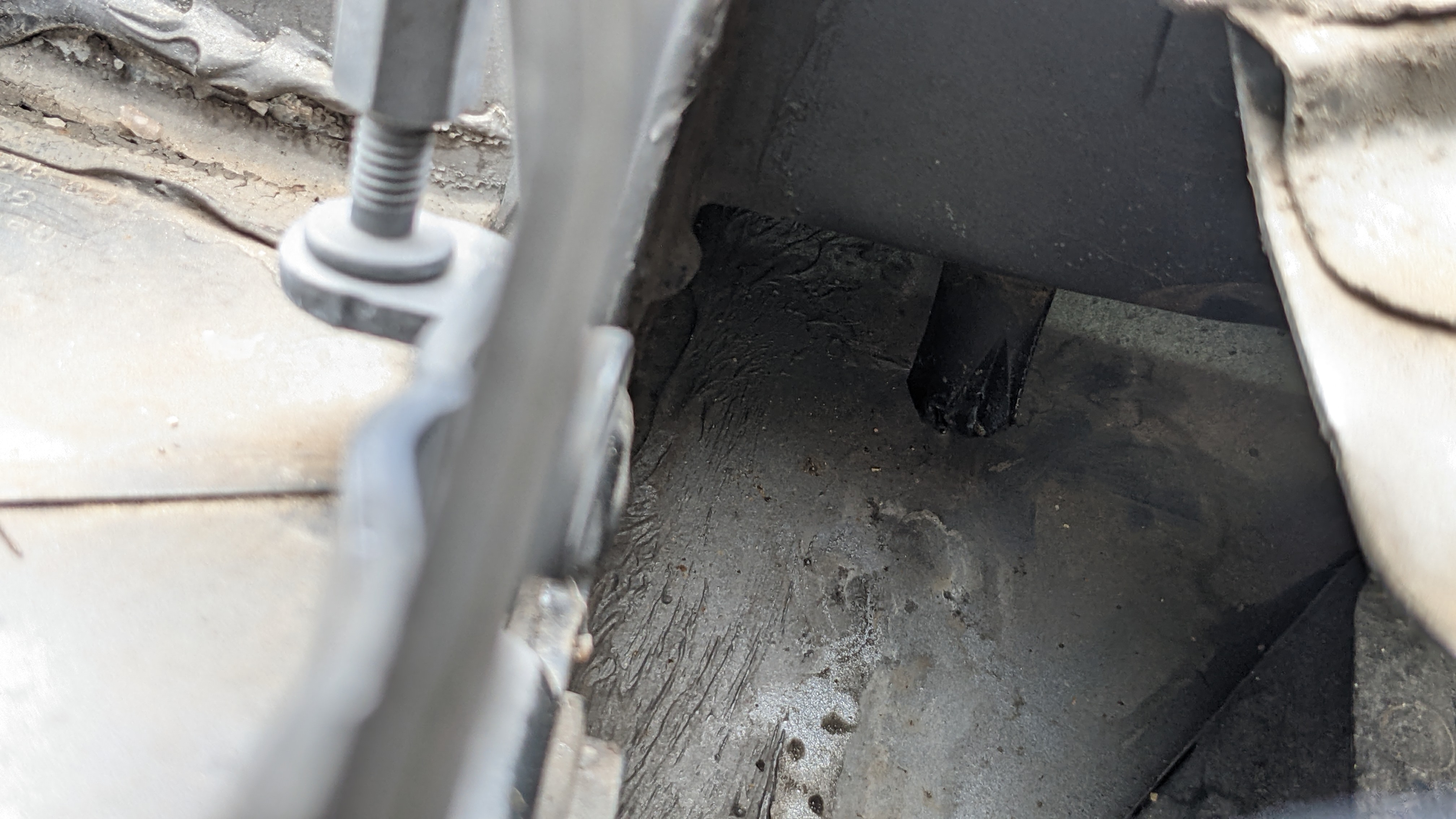

Всем привет!
По результатам поиска ( в данной группе не нашел, может просто туплю) в интернете могу проконсультировать как прочистить дренаж люка на б6.
Приготовился снимать крышу для этого и тд, а оказалось все просто.
Открываешь капот и вдалеке за петлями ( слева надо снять пластик находишь засоренные соски ( ударение на И) , которые надо потормошить любым длинным предметом и вуаля! Засор прочищен, болото на полу сушится, ждём дождя!

Купил тросик тонкий длинный с ершиком для прочистки трубок. 150 рублей. Надо как-то попробовать. Передние наверное можно легко пройти, а вот с задними боюсь засада будет.

Дренаж багажника пробывал?
Где брал? Сильно мягкий? А потоньше диаметром не было?

У меня универсал, поэтому только люк.
Случайно на joom увидел, там и брал. Больше нигде его и не нашел. Долго только везли, около месяца. Потоньше наверное и не надо, тогда он будет слишком мягким.
Диаметр не измерял, но около 4-5мм примерно и 1.5 м в длинну.
