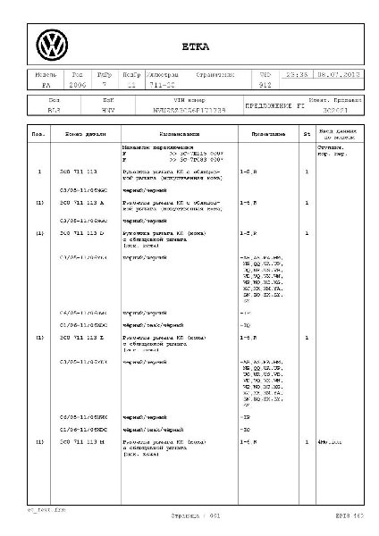

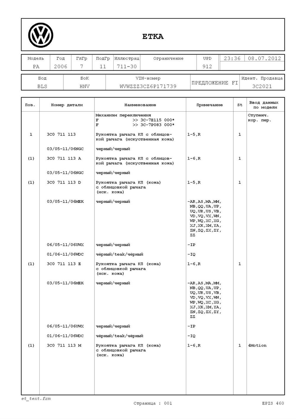

Народ а на такой вин WVWZZZ3CZ7E195572 под каким номером ручка идет, подскажите плиз или может аналоги какие что бы допиливать не надо было :) А то я уже об свою руку несколько раз резал :)
test
Сообщения: 88
Зарегистрирован: 11 авг 2011, 20:43
Re: Замена ручки МКПП, фотоотчет
Сообщение pashustic » 08 июл 2012, 23:15
test
согласно вина ваш номер рукоятки 3С0 711 113 EMEK

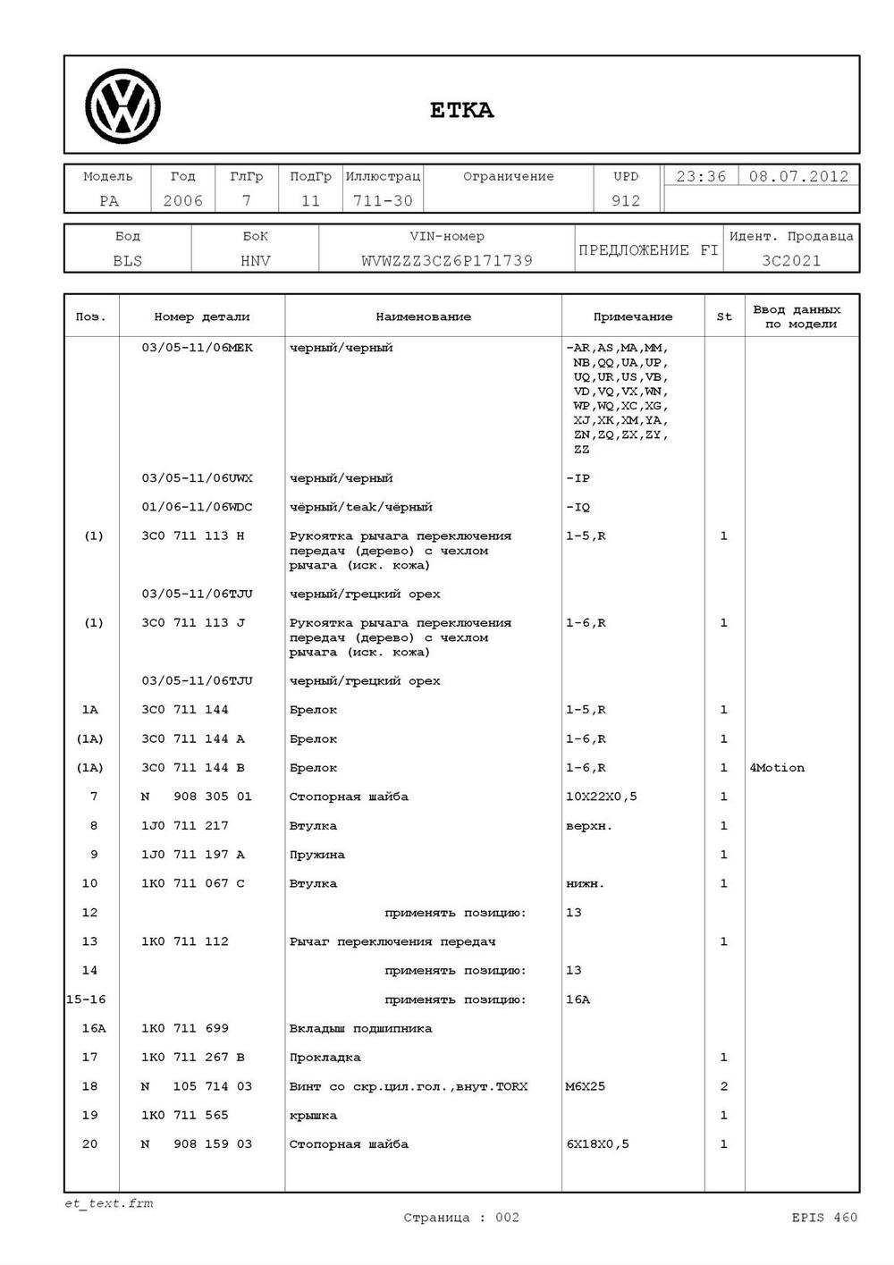

Сообщение pspapp » 08 июл 2012, 23:44
VadimChe писал(а):А может есть, у кого нибудь, номерочек оригинальной ручки МКПП для заказа, а то у меня начинает хром на колечке трескаться.спасибо!
Хромовое кольцо с ручки снимается. Его можно отдельно заказать. Вот номерочки:
3C0 711 144 (на пятиступку)
3C0 711 144 A (на шестиступку)
3C0 711 144 B (на полный привод)
