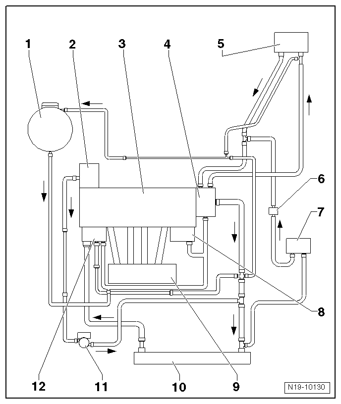

Сообщение Daniliv » 03 ноя 2017, 16:49
[/spoiler]GLOTOVKLAB
Вот схемка.
1 - Расширительный бачок
с крышкой
Проверка предохранительного клапана в крышке расширительного бачка → Глава
2 - Турбонагнетатель
снятие и установка → Глава
3 - Головка блока цилиндров/блок цилиндров
после замены заменить ОЖ
4 - Штуцер системы охлаждения
5 - Теплообменник отопителя
6 - Байпасный термостат
только для а/м с АКП
проверка → Глава
7 - Масляный радиатор КП
8 - Радиатор охлаждения моторного масла
9 - Впускной коллектор
10 - Радиатор
11 - Циркуляционный насос ОЖ -V50-
направление циркуляции охлаждающей жидкости в режиме после отключения двигателя противоположно указанному на схеме
работу насоса можно проверить посредством диагностики исполнительных элементов → Тестер
12 - Корпус термостатов
с термостатом
Проверка термостата → Тестер„Выбор функции и узла“[/spoiler]
Сообщения: 10426
Re: Установка электрического предпускового подогревателя 220В
Сообщение GLOTOVKLAB » 03 ноя 2017, 17:07
спасибо,за схему.все очень наглядно,а вот куда врезаться можешь помочь.

Смотря что греть.
И почему предпочтение сетевому котлу? У него помпа есть?
Если нет, то мне сложно сказать не видя двигатель, так как без помпы циркуляция должна идти самотеком под тепловым воздействием котла.
Соответственно из нижней точки к верхней.
И это подразумевает установку котла в нижней части контура ОЖ.
Сообщение GLOTOVKLAB » 04 ноя 2017, 13:51
да парняга отдает подогрев без помпы на 1,5 киловата.вот и советуюсь как воткнуть и стоит ли вообще его ставить?у него он стоял вход в блок и верхний патрубок говорит грел отлично но у него и машинка япошка 1,8 атмосферник.там двигло то с кулачок.

Сообщение Daniliv » 04 ноя 2017, 15:04
Полтора это не мало.
Где сетевое подключение будет?
Стоит оно того.
Или поставить полноценный котел с GSM модулем, инет (включение, чтение ошибок, таймер, мониторинг и тд), звонок или смс .
Теплый салон в добавок, плюс летний режим.
