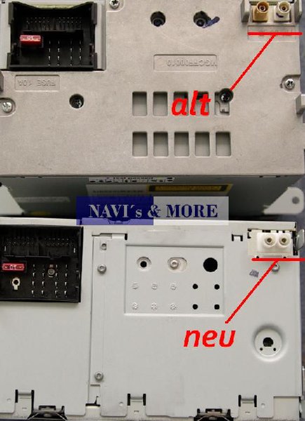

Подскажите,где намутить фишку для спаренной радио антенны в RNS-510?
А то у меня они по отдельности и держатся на добром слове
до этого просто стояла RNS MFD2 вот такая,там раздвоенные фишки антенны

Вот пример кароч,переходник может есть для этого
Найти помогите)

Переходник это дорого.
Вот новый разъем 4E0 035 672 K он очень легко взаимозаменяем

Во,благодарю)
Надо найти такой где-нить)
