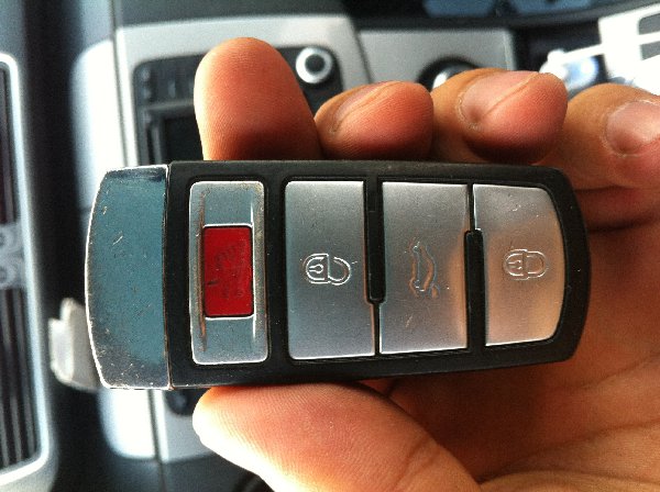

А что за гламурненькая кнопочка такая, под кнопкой открытия?
Bad Boy
Сообщения: 1861
Re: Звук при постановке на сигналку
Сообщение anton-67 » 15 авг 2013, 16:10
Bad Boy писал(а):А что за гламурненькая кнопочка такая, под кнопкой открытия?
Это у "америкосов" фишка такая. Если забыл где точно машина стоит,то жмешь енту кнопку,а в ответ машинка тебе откликается. Правда радиус действия не большой.
