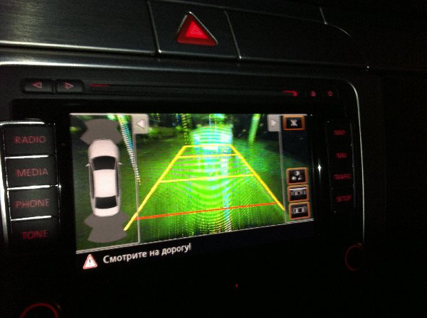

Всем привет! Знающие граждане, обращаюсь к Вам за консультацией. Что за зеленый фон на РНС при ключенной камере З/Х. Что навернулось, блок или значек с самой камерой??? Помогите, вообще что это???

Жень только методом донора можно определить, а так гадать- нет смысла

А если по теме - фокусировка скорее всего, может попробовать перепрошить блок?
http://www.sumrakgen.ru/forum/index.php?showtopic=4602

Вот что думаю, там сигнал RGB и синхронизация, что то из этого может глючить!?! Подскажет кто, какие пины в разъеме от блока камеры надо прозванивать, какие за это отвечают?
