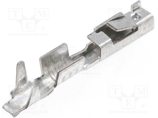

ребят подскажите пины на разьем противотуманной фары.ПРАВЫЙ РАЗЬЕМ,противотуманка мне мозги начала выносить то загорится то нет начал разбираться в самом разьеме два пина короче хана им стало,(один окислился другой сгорел)(вода)не навижу скрутки,и еще вопросик такой задолбала подсветка номера попадает вода под стеклышко,интересует совет кулибинов а от б 7 подойдет с диодной?(проблема у нас в усиках которые окисляются и сгнивают)если есть возможность покидайте номерки,так же на противотуманку левую интересует стекло,может есть у кого?или где заказать огромное спасибо))

EVGENIJ писал(а):ребят подскажите пины на разьем противотуманной фары.ПРАВЫЙ РАЗЬЕМ,противотуманка мне мозги начала выносить то загорится то нет начал разбираться в самом разьеме два пина короче хана им стало,(один окислился другой сгорел)(вода)не навижу скрутки,и еще вопросик такой задолбала подсветка номера попадает вода под стеклышко,интересует совет кулибинов а от б 7 подойдет с диодной?(проблема у нас в усиках которые окисляются и сгнивают)если есть возможность покидайте номерки,так же на противотуманку левую интересует стекло,может есть у кого?или где заказать огромное спасибо))
Нет.
Лампы штатных противотуманок НВ4, линзованных ДЕПО - Н11. Когда менял у себя, поменял и разъемы. Нашел в автомагазине по 50 руб. за штуку. Думаю, и под НВ4 должны быть в продаже.

я недавно покупал себе эти пины. в авто зет. Они там идут с куском провода вместе. 000 979 244Е Надеюсь инфа будет полезной.

спасибо большое купил в екзисте действительно сспроводом

voron79 писал(а):я недавно покупал себе эти пины. в авто зет. Они там идут с куском провода вместе. 000 979 244Е Надеюсь инфа будет полезной.
Это называется ремонтный провод. ВАГ продает такие к-ты (сантиметров 50-60 провода с двумя пинами) с любыми пинами. Упаковка - 5 шт.
