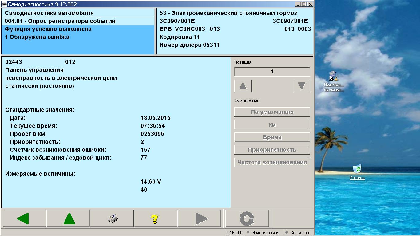

Помогите советом в следующей ситуации. Забарахлила кнопка электрического стояночного тормоза - машинка перестала ставиться на ручник, выскакивала ошибка. Кнопку поменял - все заработало отлично. Недавно появилась новая проблема - ручник перестал работать, на панели постоянная ошибка. Прогнали на компе - скан ошибки приложил. Может есть у кого мысли, как с ней бороться (стирать пытались - не стерли). Спасибо заранее.
скан ошибки

Где-то обрыв :?

А если попытаться скинуть массу? Вот только не придется ли код магнитолы вводить после этого?

эта кнопка тоже кончилась

почистите старую кнопку и поставьте, на форуме есть такая тема, сам чистил на 2х машинах, а новая кнопка наверно китай вот и кончилась вся

Спасибо - помогло!
