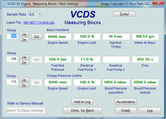

Как снять этот график ?

Выбираем 01 блок
Выбираем 08- измеряемые группы
Вбиваем в столбце Groupe 142 канал и жмем кнопку рядом Go или Прочитать
Нажимаем кнопочку Турбо
Дальше два пути:
Либо нажимаем кнопочку Log -смотрим предложенное имя файла - Нажимаем кнопочку Старт - Потом пару раз газуем до 3-3.5 тыщ оборотов. Потом что то вроде Стоп
И при помощи утилиты VCScope.exe (находится в папке ВАСЯ Диагност ) смотрим график и файлик можно сюда прикрепить.
Либо второй путь : Нажимаем кнопочку Graph - Пару раз газуем до 3-3.5 тыщ оборотов и делаем принтскрин экрана нажав кнопку Alt+ PrintScreen. Затем открываем Paint и вставляем снимок (Ctrl+V) Сохраняем на диск.
