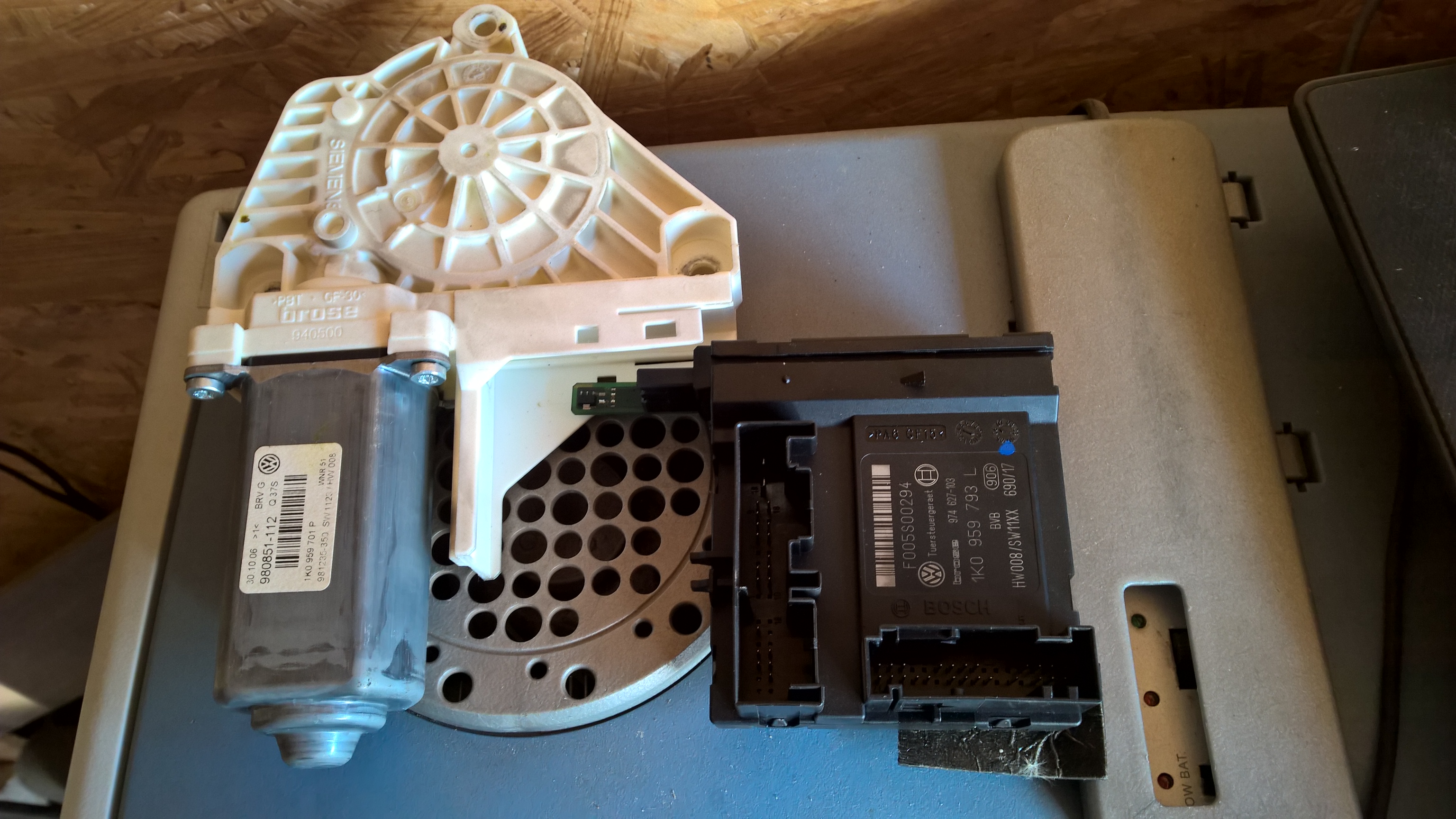

Duachenkosi писал(а):говорит не исправность блока j389. разобрал дверь не смог его найти
КАк это разобрали дверь и не смогли найти блок?? блок вместе с моторчиком - в одном узле собраны.

Блок и мотор стеклоподъёмника вместе соединены

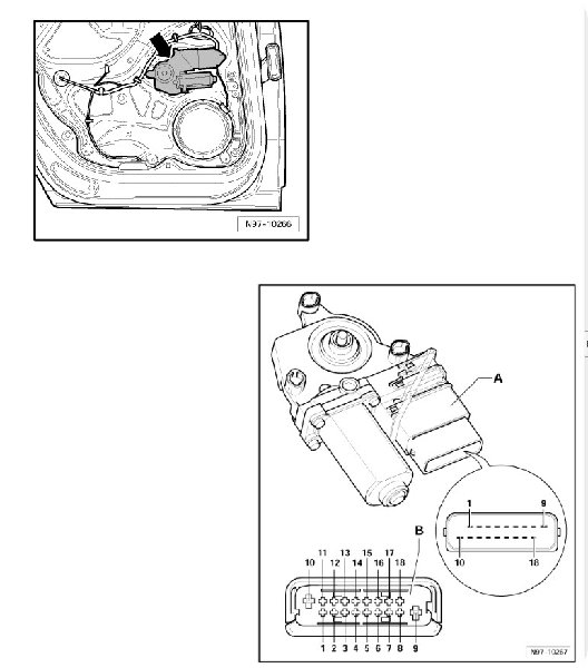

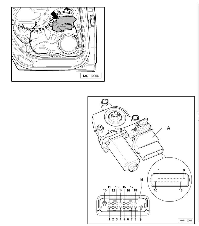

Как он выглядит могли бы фотку скинуть

Сообщение Alemania » 12 май 2016, 17:15
Duachenkosi писал(а):Как он выглядит могли бы фотку скинуть
1. не у всех сейчас возникнет желание сбегать и скинуть обивку
2. могли бы и сами сделать фото без обивки.
3. Гугль еще не внесен в реестр запрещенных поисковиков
Мне не трудно...могу загуглить

Duachenkosi
Проверить два питания на разъёме, а также кан шину ( или лин) взависимости от года авто
К электрику вам нужно

Сообщение Daniliv » 12 май 2016, 20:48
Лови в живую.
