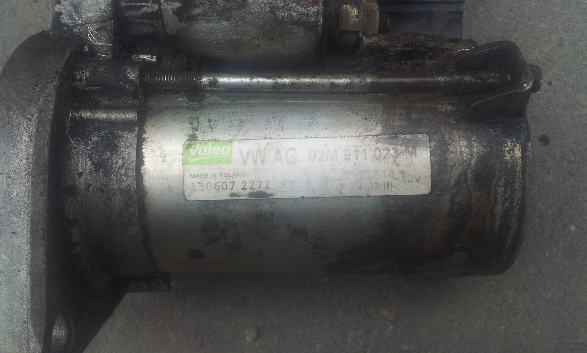

Сообщение Пауль » 27 июн 2014, 09:02
Виновник торжества! Поехал на автобусе в ремонт)
Как лох без машины

Re: Не крутит стартер
Сообщение Пауль » 27 июн 2014, 13:37
Подитожу. Вскрытие показало что разрушился редуктор, который в свою очередь умудрился покоцать якорь. В общем цена ремонта превысила стоимость нового. Взял восстановленный стартер, в конторе которю озвучил в этой теме Яуген. Крутит бодро, а впрочем время покажет.
