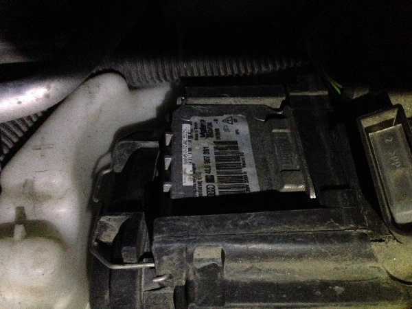

Вчера перестал работать ксенон в правой фаре. Ошибки:
00979 - Лампа правой фары ближнего света(M31)
014 - Неисправен
010 - Разорвана цепь или замыкание на плюс
У меня и раньше было такое, что правая фара иногда не загоралась, но раньше помогало просто вкл/выкл ближний. Проблема проявлялась редко, может в месяц один раз не включится и всё.
Я так понимаю это может быть как перегоревшая лампа, так и сам блок розжига?!
Как нибудь можно это продиагностировать?
Лампочки можно проверить если их местами поменять, но тут надо бампер сдёргивать :( Гемор...
Блоки нельзя махнуть не трогая бампер? Они у меня сбоку расположены(на фото).
Просто гаража нет, заниматься съёмом бамперов самому негде. Повезу в ВАГ-Сервис. А там вы же знаете, бампер скинут (за 2500), допустим выяснится что это блок, предложат купить у них в магазине новый тыщ за 12. Это при том, что в старом блоке можно перепаять микруху за 900 рублей (поправьте если не прав) и кататься дальше со старым.
Кароче хотелось бы уже приехать к ним туда подготовленным :D Если лампы, то купить заранее лампы, если блок, то либо купить б/у блок, либо отремонтировать старый.
Кто что посоветует?)

Re: проблема с фарами

Сообщение Daniliv » 31 дек 2016, 16:53
Если лампы ОЕМ и не светили розовым и потом померла, то лампа, а так блок 99% пройдено и в моем блоке Мсхему было не перепаять ТК все было как швейцарский сыр :lol:
Сообщение madonov » 31 дек 2016, 17:29
Daniliv писал(а):Если лампы ОЕМ и не светили розовым и потом померла, то лампа, а так блок 99% пройдено и в моем блоке Мсхему было не перепаять ТК все было как швейцарский сыр :lol:
Сыыыыррр? :|
Лампы должны быть по идее родными, ни я, ни предыдущий владелец их не менял, только если первый.
Розовым не светила.
Просто странно, что и раньше (с весны 2016 когда я купил машину) были ситуации когда лампа с первого раза не загоралась. Врятли это проблема в лампе, а не в блоке, разве нет?
Хотя в любом случае это всё гадание на кофейной гуще... надо как то махнуть блоки местами и посмотреть что будет :?

Сообщение Daniliv » 31 дек 2016, 18:06
Значит блок. Меняйте пробуйте.

Сообщение madonov » 06 янв 2017, 22:22
madonov писал(а):Всех с наступающим!
014 - Неисправен
Проблема решена. Теперь у меня новые лампочки и минус 11к в кармане)))) Блок слава богу не причем.
