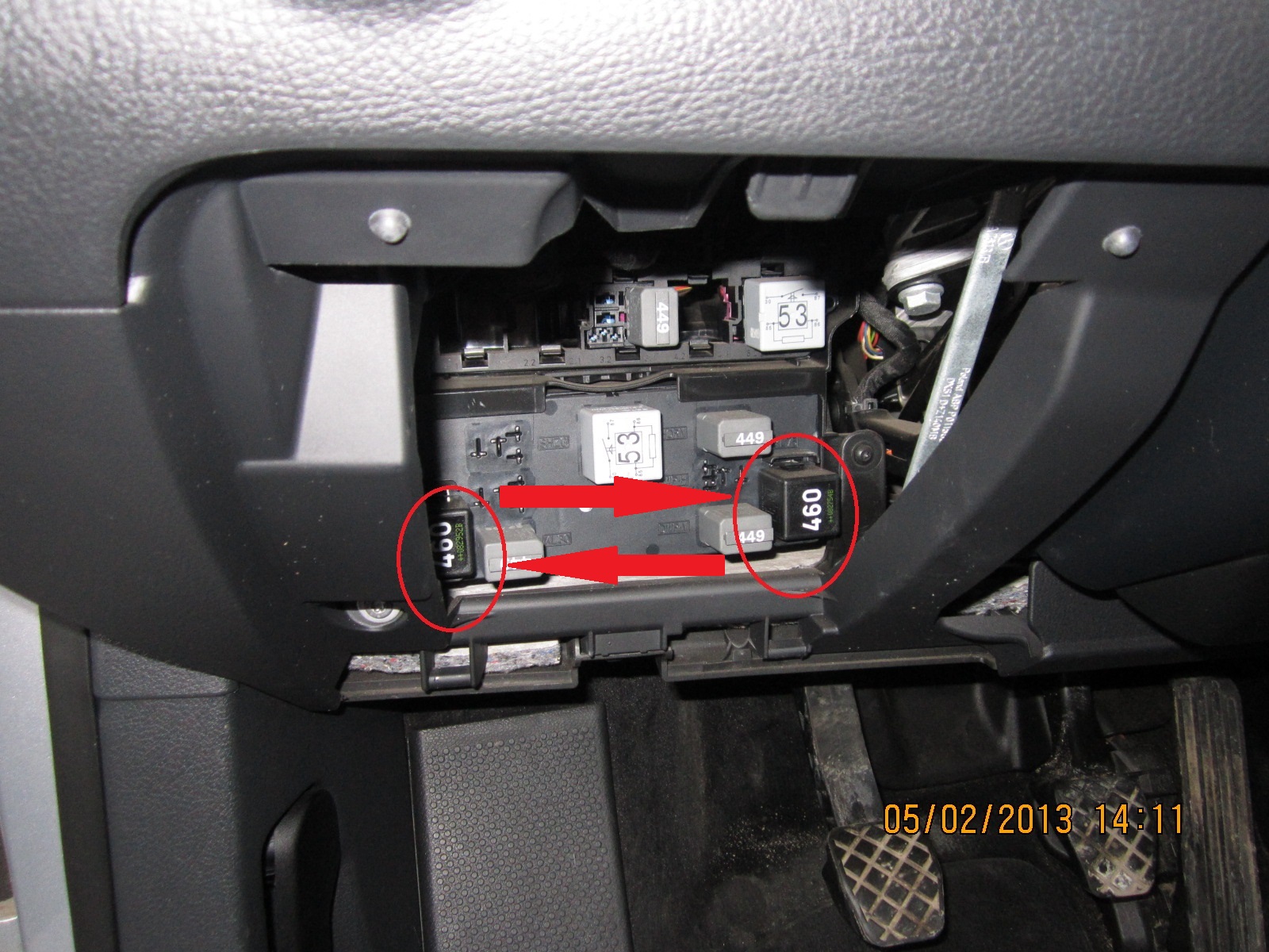

Под малым бардачком стоят релюхи, нижние черные (первая и последняя) номер не помню, поменяй местами.
Re: 2.0 FSI BVY не заводится. Ошибка на приборке красный руль
Сообщение Motorsport » 20 июл 2017, 19:24
460 помойму,с 2 большими и 2 маленькими колесами.

Эти реле и называются обычно "15е клеммы"... Их смена местами ничего не дала.
