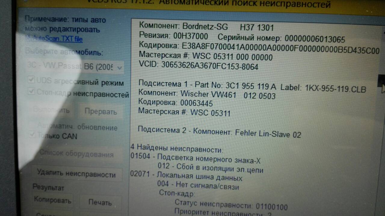

Подскажите, пожалуйста, не горит подсветка номера
В плафона все контакты как новые, никакого окисления. На фишку не приходит 12 вольт.
Все остальные приборы горят.
На 8 пинЕ блока управления боровой сети J519 в разъеме T12k нет 12-ти вольт...
Вроде где то читал, что блок отключает подачу электричества, в какой момент это происходит?
Как правильно проверить вольтаж на нем?
куда ковырять?...

alexxan писал(а):Ну а сам провод от 8 пина бортовой в плюс подсветки прозвонили?
Я его прозванивал не снимая с блока - контролька пищит не только на 8. Попробую скинуть и прозвонить...
Простые лампочки стоят
А можно ли ВасейДиагностом как то отключить эту проверку (что бы на панели не горела лампочка неисправности? :)

Сообщение maloletov » 19 сен 2017, 13:07
Судя по надписи - возможно КЗ. На КЗ проверяли? Если блок определяет, что на замыкает на массу - отрубает потребителя. Отключение проверки не даст наличие 12В
