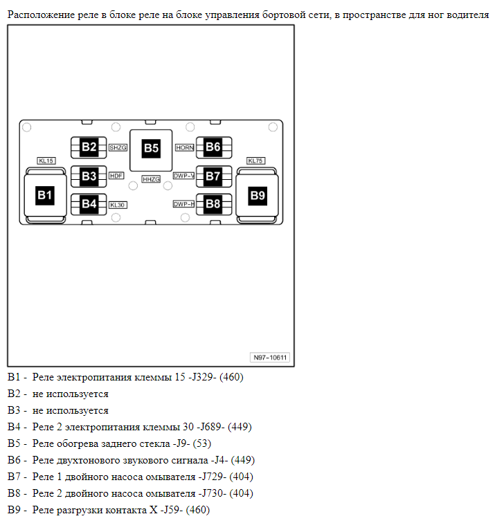

Сообщение Maxim123 » 19 ноя 2017, 19:51
Приветствую, подскажите где находится реле? Как до него добраться?
Maxim123
Сообщения: 11
Зарегистрирован: 21 дек 2011, 11:35
Re: не работает обогрев заднего стекла.
Сообщение Alemania » 19 ноя 2017, 19:58
Maxim123 писал(а):Приветствую, подскажите где находится реле? Как до него добраться?
Снять водительский бардачок в районе левой коленки
