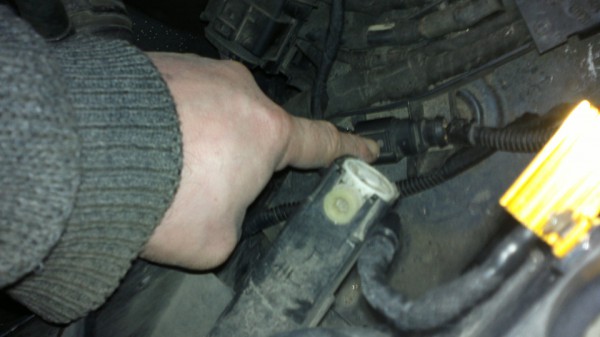

Сообщение Димон178 » 27 мар 2018, 22:30
Плюс при включении зажигания 1 пин, колодка под воздушным фильтром.дизель.Если схема другая- тестер в помощь,найти можно.

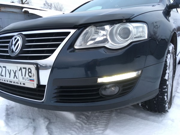

Сообщение Димон178 » 27 мар 2018, 22:41
дхо такие ?

Re: где под капотом +
Сообщение andbar » 28 мар 2018, 12:32
Димон178 писал(а):дхо такие ?
нет, с решеткой п/т
Сообщение Димон178 » 28 мар 2018, 21:20
andbar писал(а):эти наверное штатным способом через васю подключаются
Это моя машина,подключение так же через контроллер.
