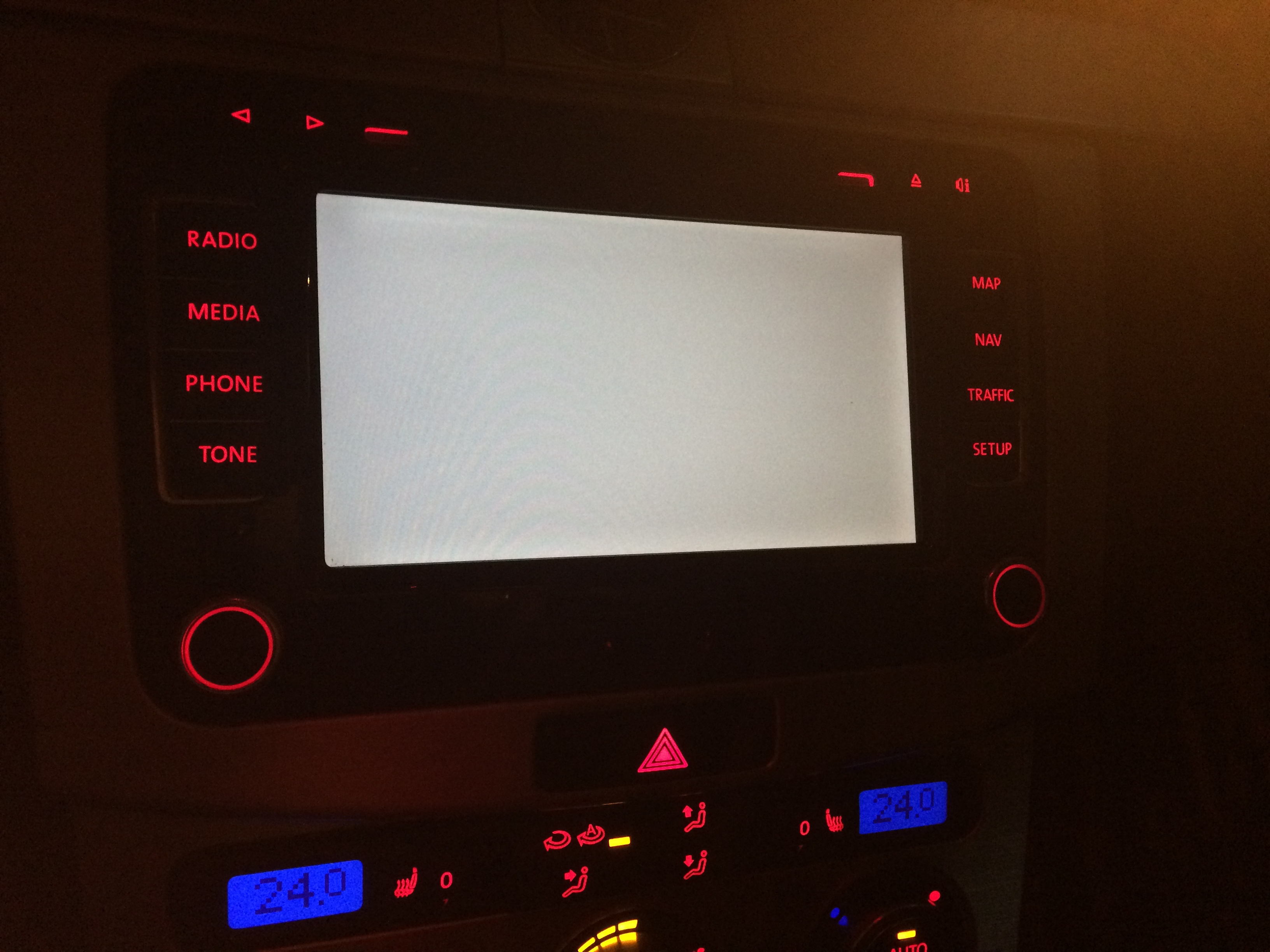

Сообщение tema33rus » 04 янв 2015, 15:13
Всем привет!
РНСка работала исправно 2 года, вчера на ходу загорелся белый экран. Радио работает, управляется на руле...
Диагностика ошибок не выявила, перезагрузка не помогла. Как лечить?

Re: RNS 510 - белый экран
Сообщение Cmihail » 04 янв 2015, 17:08
Попробуй перепрошить на новую или сделать даунгрейд на старую прошивку.
Сообщение demainst » 04 янв 2015, 19:16
Cmihail писал(а):Попробуй перепрошить на новую или сделать даунгрейд на старую прошивку.
Вслепую шить? Не думаю, что прошивка поможет, скорее плату экрана под замену. Версия какая?
Сообщение rivvik » 04 янв 2015, 21:19
tema33rus писал(а):
Версия какая?
1TO 035 680 B
Это и есть версия?
Да, это оно!
Прошивки тут как мертвому припарки, Валера истину глаголет
Сообщение rivvik » 04 янв 2015, 22:08
1gdm писал(а):Просто кирпич -силикатный.
Нет, кирпич-это когда материнка умирает, тут другое...
Мне кажется, все решаемо, только цена вопроса будет :shock:
Сообщение 1gdm » 07 янв 2015, 22:48
Можно попробовать-рядом с донорской машиной с рнс. Тыкать по времени,смотреть по расположению(как правило чуть ниже середины экрана), если конечно тач не отвалился :?
Сообщение sen@tor » 07 янв 2015, 23:14
Если не работает тачскрин то вместо Ок жмем в левом верхнем углу стрелку в право затем правую крутилку. Но в твоем случае ты даже не будешь знать когда это сделать. Можно выдержать паузу и нажать через некоторое время после загрузки диска. 99.9% что все это не поможет дело в плате как писал Валера.
Сообщение tema33rus » 16 фев 2015, 09:21
Проблема решена заменой платы экрана.
