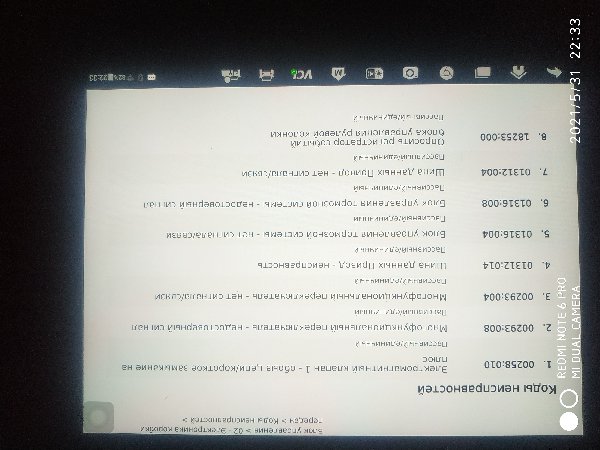

Здравствуйте! Может кто столкнулся с такой проблемой ? У меня не заводится Пассат б6 2006 г. Сулается на ошибку ABS и коробка на дисплее горит как будто все скоростя включенные одновременно. Помогите пожалуйста разобраться!

Похоже ЭБУ лихорадит

Проверять питание на коробку и связь с коробкой.

а что показывает васька волшебный ))) я про ваг ком
