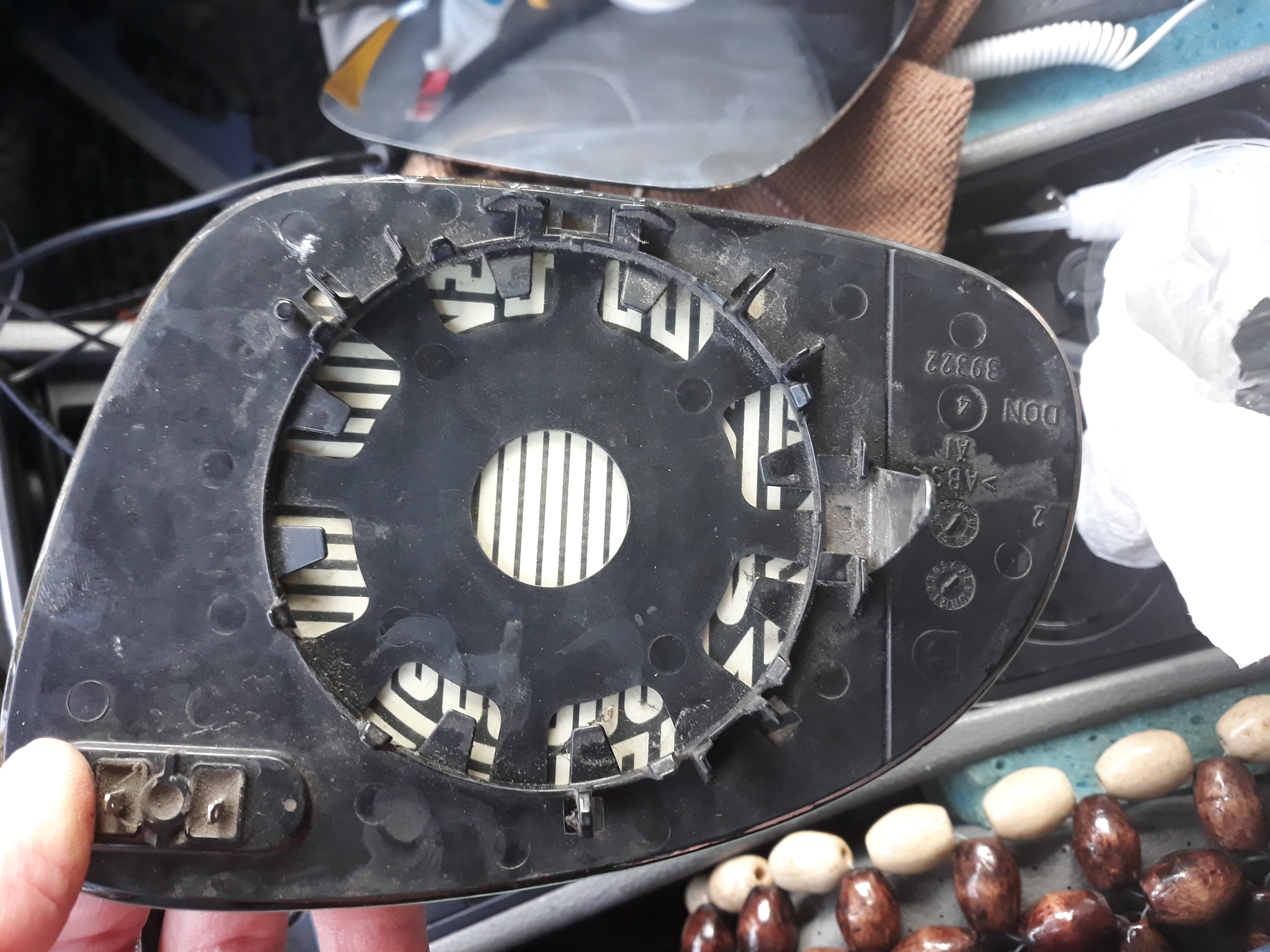

Сообщение Comm » 11 ноя 2020, 15:08
ScalseR писал(а):Jp Group 1189304570 Стекло зеркала левого c подогревом, асферическое 927 ₽
TYC 337-0094-1 Стекло зеркала левого c подогревом, асферическое 511 ₽
Alkar 6471128 Стекло зеркала левого c подогревом, асферическое 413 ₽
ScalseR писал(а):В общем купил TYC 337-0094-1, по креплениям подходит отлично, а вот с обогревом явно пожадничали. Греет только небольшая центральная полоса
TYC получается мимо, Jp Group - срок поставки 42 дня...
В общем заказал Alkar 6471128 (левое, асферическое, с подогревом), посмотрим как оно себя покажет...

Re: SOS !!! не работает обогрев зеркал.......
Сообщение Comm » 25 ноя 2020, 10:34
В общем, не будет от меня пока обзора. Зеркальце лежит в коробке, но...получилось отремонтировать обогрев на старом. Так что, пока подожду с заменой.
