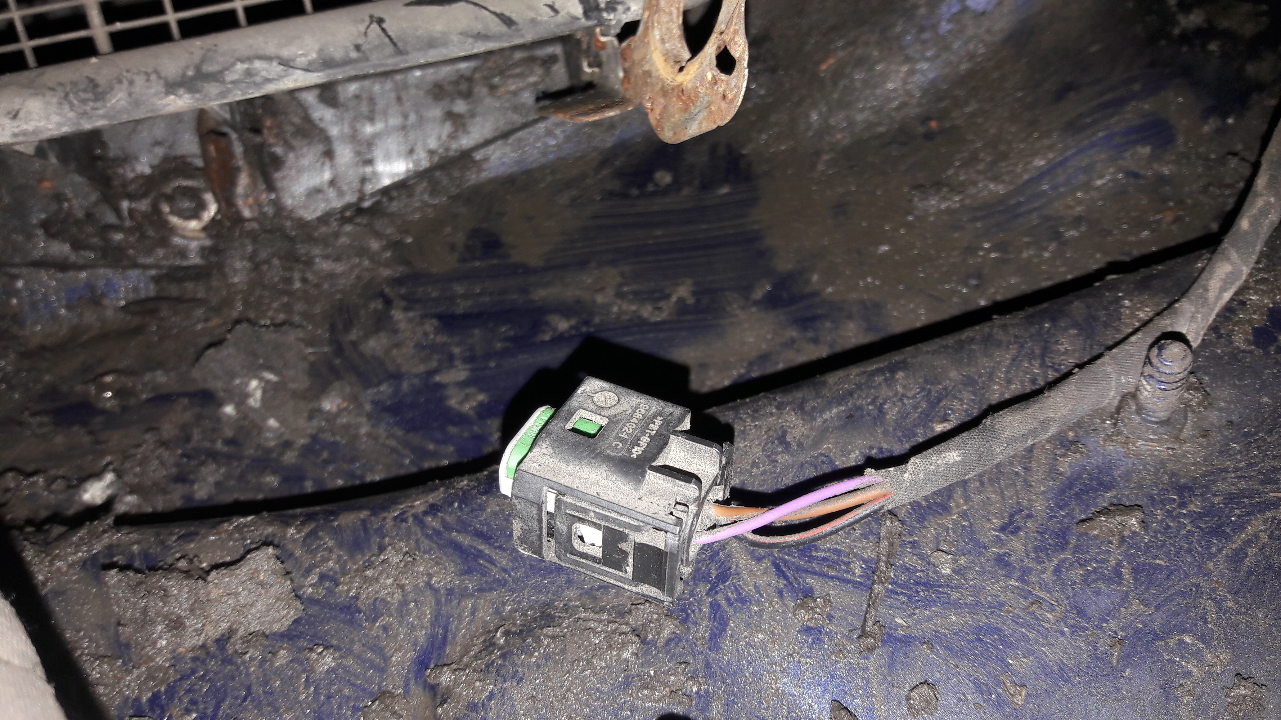

Вообщем пока дело обстоит так. начали звонить проводку от одного и второго датчика, там и там показывает КЗ. Дошли до разветвления жгута, который подходит под площадкой аккумулеятора. Завтра будем там дербанить. (Гараж не обогреваемый, решили завтра продолжить)

может кто подскажет, где находится разветвление J281.

maxfromross писал(а):может кто подскажет, где находится разветвление J281.
Буквы двс. Что такое J281?

Ksandr писал(а):Буквы двс. Что такое J281?
На схеме так обозначается разветвление, где расходится провод черно красный на датчики g65 g266.

maxfromross писал(а):На схеме так обозначается разветвление, где расходится провод черно красный на датчики g65 g266.
На схемах vag буквой J обозначаются эл. блоки. Вы наверное имели в виду B281.Если про него, то где-то между блоком предохранителей и датчиками. :? Жгут придётся расчехлять, и тогда найдете соединение.

Ksandr писал(а):На схемах vag буквой J обозначаются эл. блоки. Вы наверное имели в виду B281.Если про него, то где-то между блоком предохранителей и датчиками. :? Жгут придётся расчехлять, и тогда найдете соединение.
Разветвление может быть просто муфтой латунной. Может быть где угодно в косе замотано.

boroda II писал(а):Разветвление может быть просто муфтой латунной. Может быть где угодно в косе замотано.
Именно это имел в виду.

Вообщем дело было в третьем датчике.датчике загрязнения воздуха G238. На него тоже идет красно черный провод. Отсоединили фишку от датчика КЗ пропало. Присоединили опять появилось. Оказалось датчик сгорел. Я его радербанил, плата внутри поплавилась даже.
