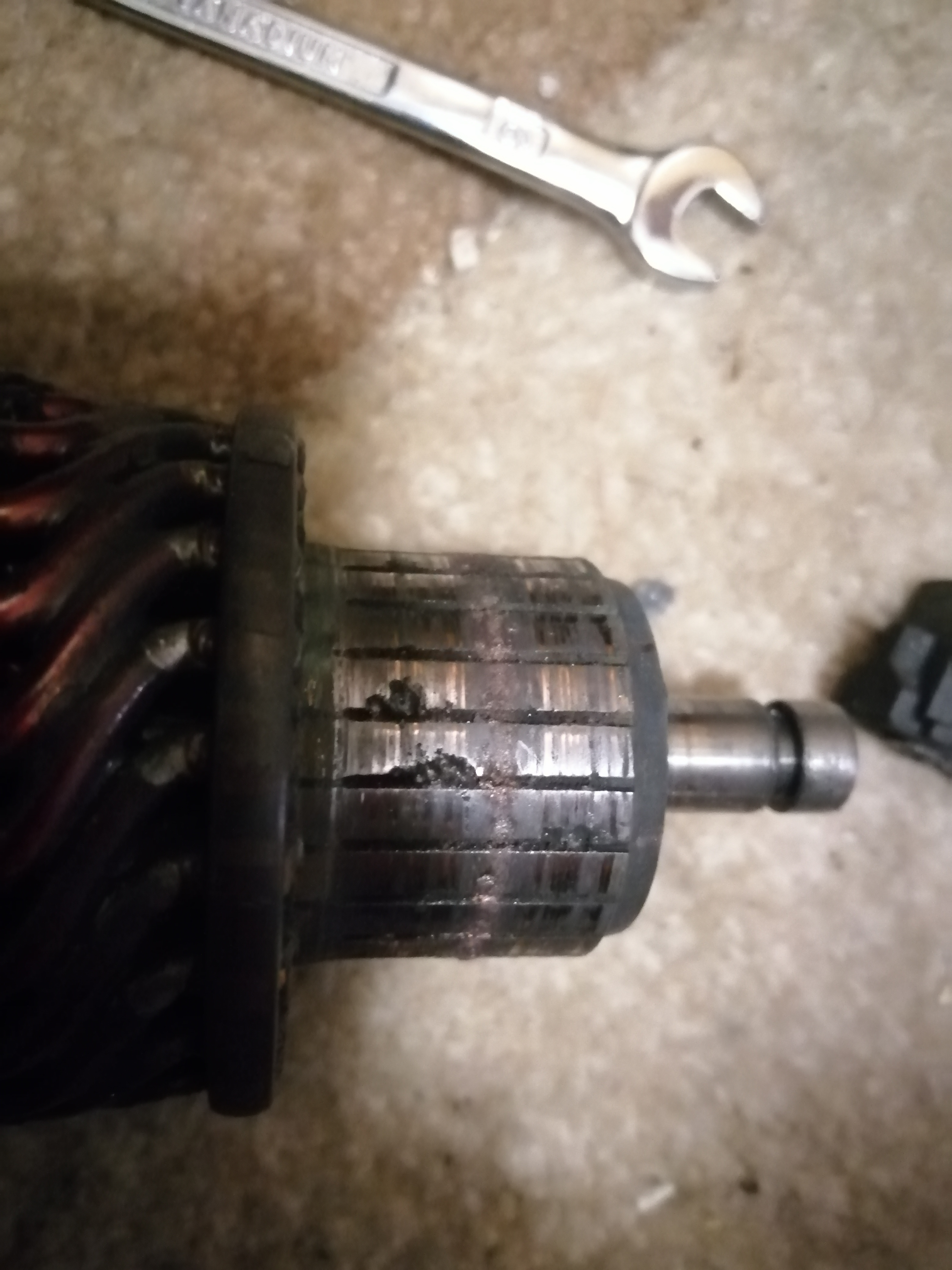

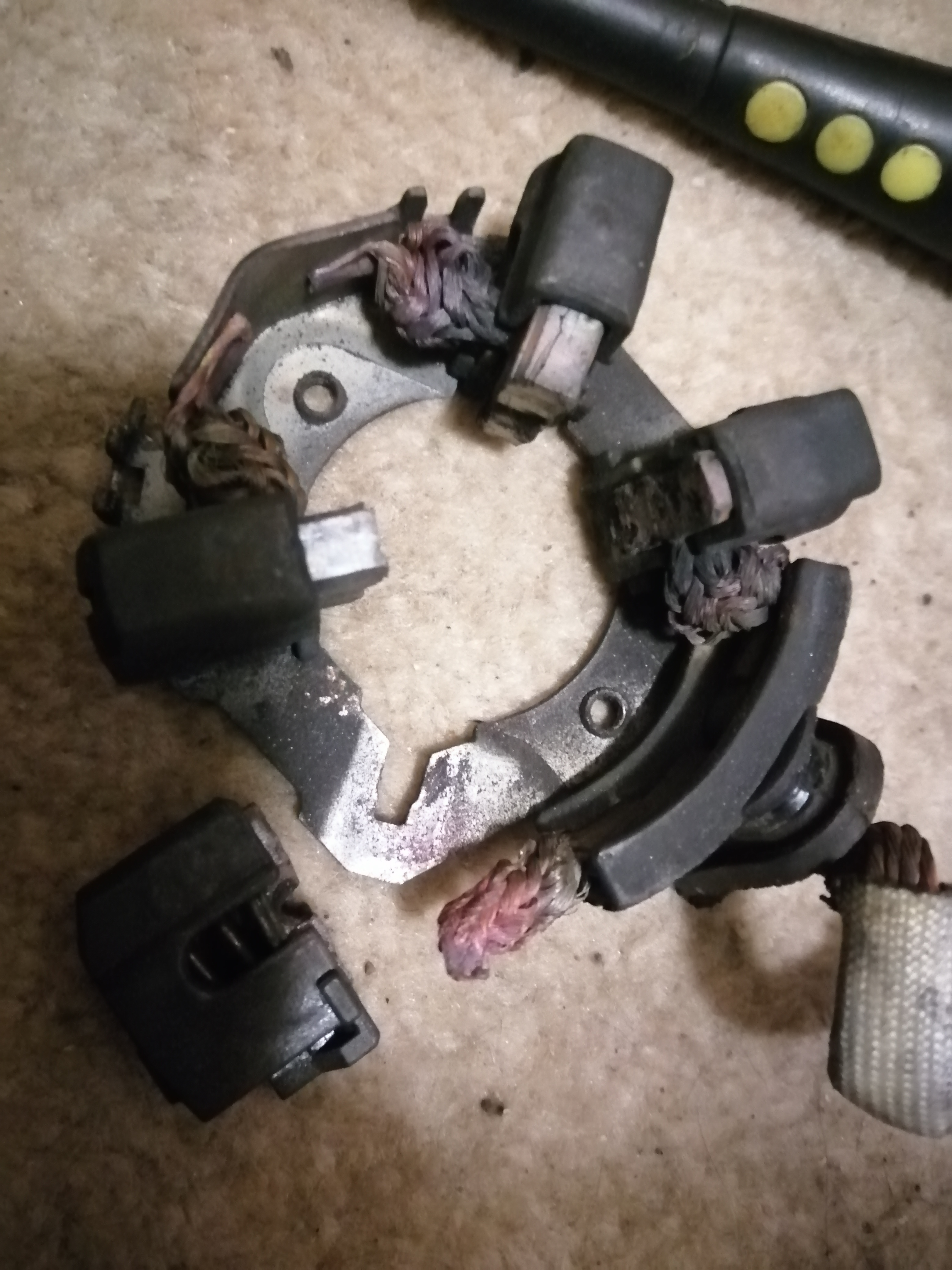

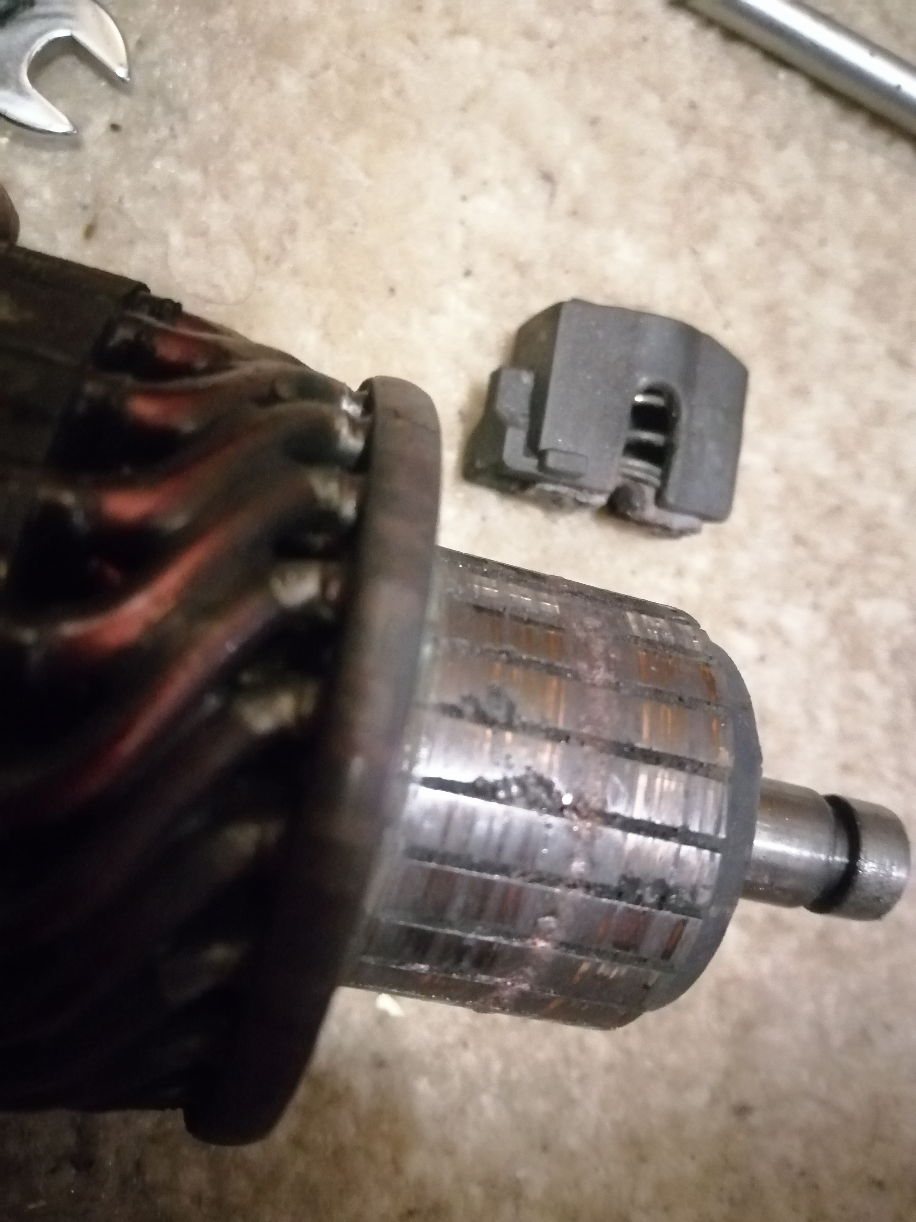

думал по началу втягивающее. купил новое. а потом оказалось развалился щеточный узел из 4 щеток одной нет вообще одна стерта процентов на 12 а две на 60%. но проблема в том что поверхность ламелей по которым щетки труться в мелких трещинках и сколах а по центу вала небольшая выработка. думаю проточка ничего не даст или покупать новый стартер а какой выбрать проблема. один китай в основном хотя и там могут качественный попасть. или искать ротор в хорошем состоянии а вот где ? кто что подскажет? или в ремонт отдавать но неизвестно какая цена ремонта выйдет.

проверял и так и на снятом. подозрения были когда подаешь на нее питание а бендикс выходити крутитьяс а должен просто вылетать а крутиться когда перемыкаешь силовые контакты. так что вся проблема была в коллекторе ротора
фото добавлю сейчас состояния щеток и коллетора

Сообщение Юра Криков » 24 янв 2024, 18:49
Мдаааа, понятно, шо якорь под замену. А чем его надрало, осколками щеточного узла?

Сообщение passat2 » 24 янв 2024, 18:54
Юра Криков писал(а):Мдаааа, понятно, шо якорь под замену. А чем его надрало, осколками щеточного узла?
Статор норм?
думаю что да видимо той щеткой которой нет и ли пружиной .только почему такой износ неравномерынй

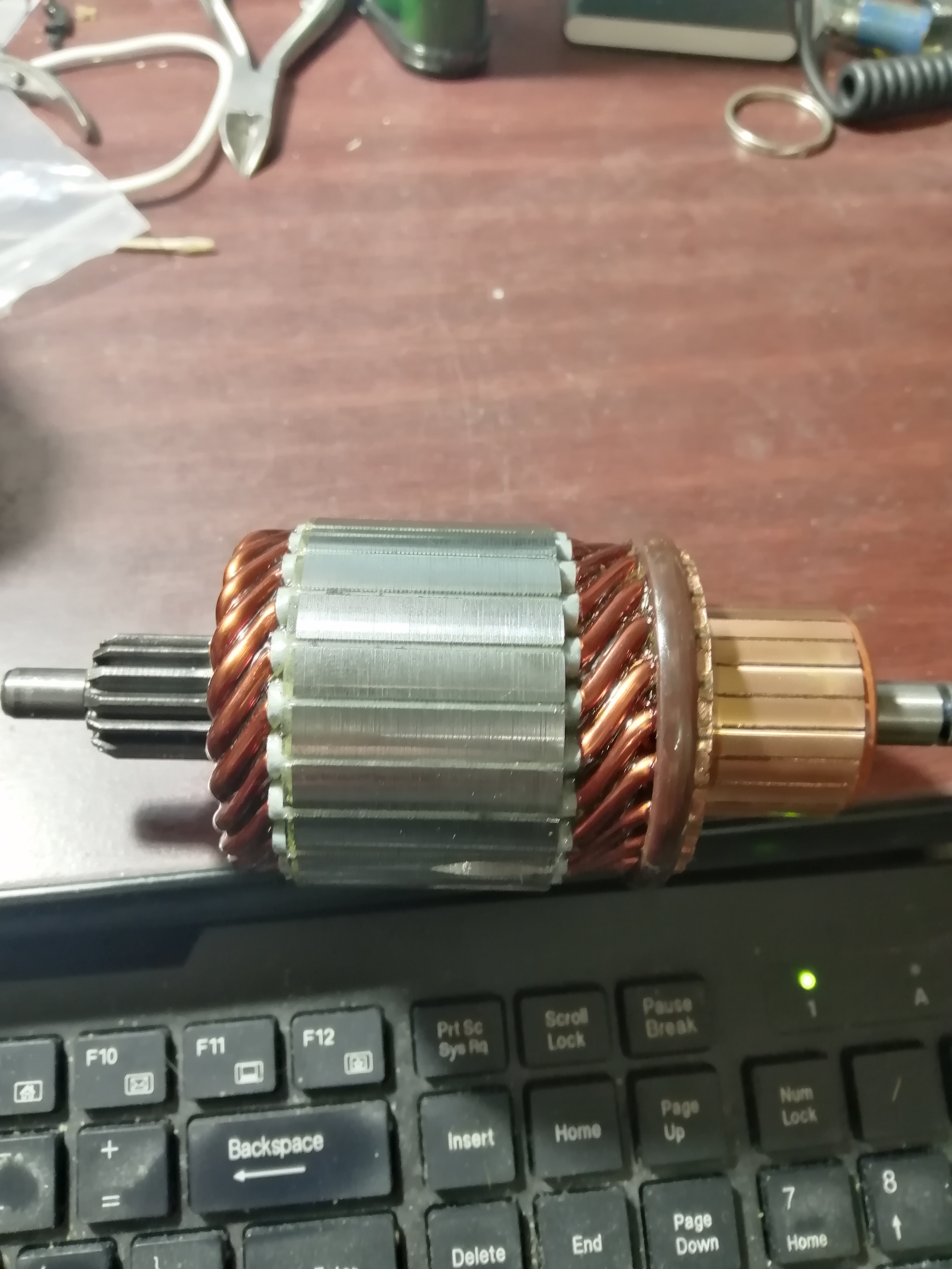

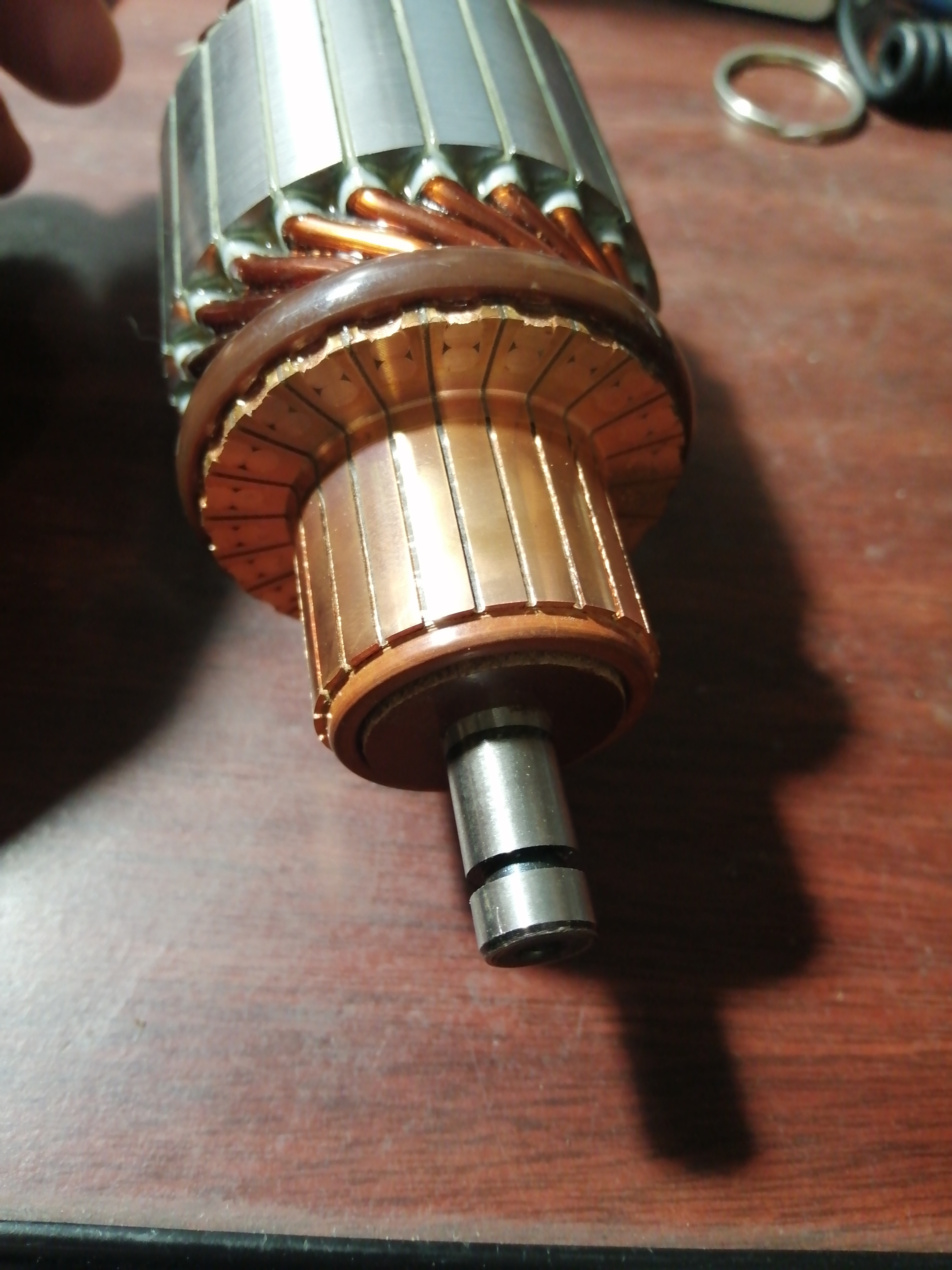

Сообщение passat2 » 25 янв 2024, 22:20
а вот что я пока прикупил и жду к 02.02 24 щеточный узел , а далее соберу стартер проверю его и отпишу работает или нет а потом поставлю на авто

Сообщение passat2 » 05 фев 2024, 20:51
все заменил на новое и теперь счастье . все заводится практически с пол оборота даже в холод с учетом что дизель
