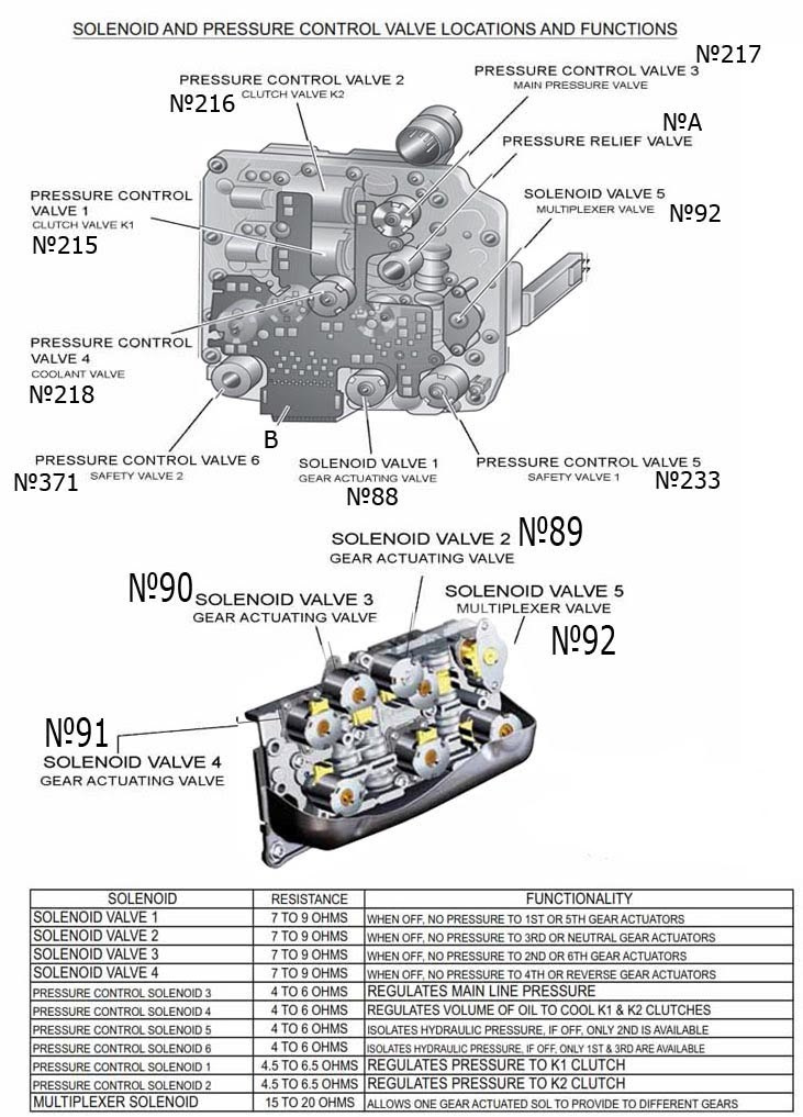

Сообщение Daniliv » 19 июн 2025, 15:42
Так же проверьте клапана на сопротивление.
