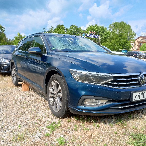

Ты сел на В8 :)

Андрей прива!
Нууу, как бэ да)
Не было забот, купила баба порося)))
С югов примчался, хотел к вам в Питер заскочить но не срослось((

Каков мотор стоит?
Тоже думаю о треке на CUAA

Мотор двухлитровый , трактор,двести лошадей. 21 ый год.С Германии.
Саша Ксандр тоже взял от туда. Брали с ним через Белоруссию.
Я растаможил, у него пока в процессе.

Мои поздравления
