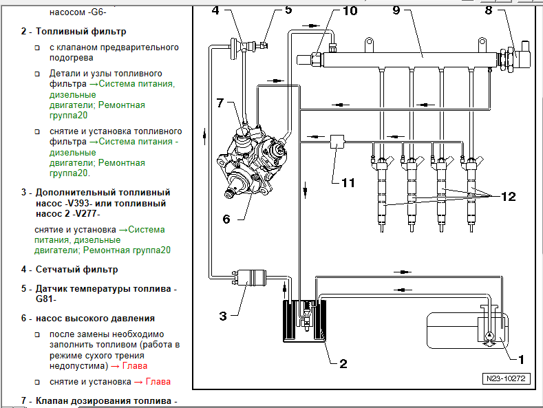

Какое давление в обратке после форсунок в мануале не указано. Клапан должен держать не менее 10 бар.
Там вообще по идее подача и обратка пересекаются в фильтре. Пересекаются косвенно, не потоками топлива.
Обратка проходит через верхнюю часть корпуса фильтра и уходит в бак.
Т.е. раздутие шланга на редукционном клапане связано не с подачей, а с обраткой.
Где-то в ней получается затор.
Шланги на корпусе топливного фильтра правильно установлены?
Вот схема топливной системы, для понимания как это функционирует.
