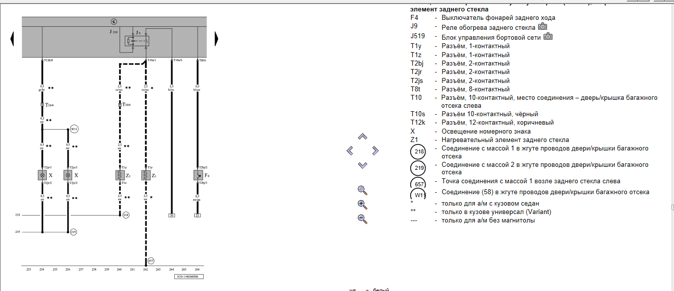

Открываешь схему. Берешь инструмент : контрольку, тестер и т.п.
Находишь точку между источником тока и потребителем, где отсутствует контакт.
Исправляешь. Всё.

Про них тоже. Вот тебе схема. Ищи.
