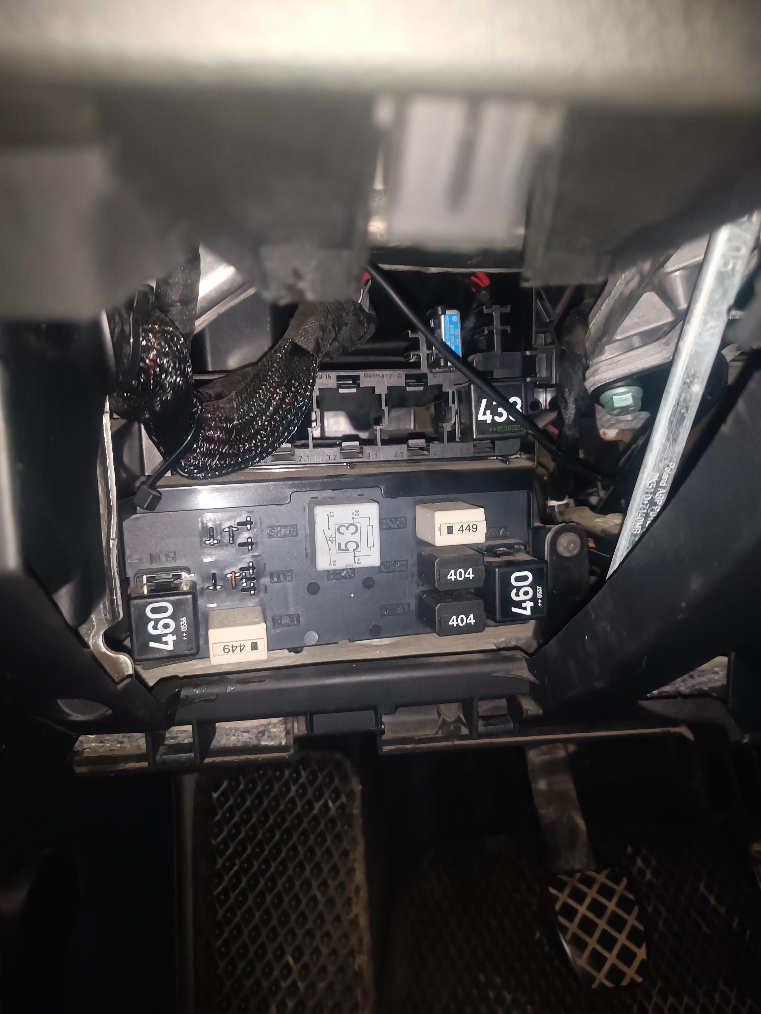

Сообщение GibsON » 05 дек 2025, 15:45
Добрый день. Passat b6 2006 2.0 fsi, куплен год назад, та же проблема. Из дополнительного: В замкнутой машине постоянно под напряжением прикуриватели. Регик подключен к плафону освещения. Если замкнуться в машине, каждые минут 10-15 регик включается минут на 10, потом выключается минут на 10-15 и так все время (не в плане регистратор плохой, а появляется питане "+" идущее на передний плафон салона). В момент "пробуждения" слышны щелчки какого-то реле под рулём. Ошибок нет. Обманок на постоянное питание прикуривателей не найдено. За неделю без движения аккум в 0. Может кто сталкивался и знает как вылечить?

Сообщение Alemania » 05 дек 2025, 16:44
Что с реле клеммы 15 происходит ? Стоит под/за водительским бардачком

Сообщение GibsON » 08 дек 2025, 09:34
Alemania писал(а):Что с реле клеммы 15 происходит ? Стоит под/за водительским бардачком
Я так понимаю оно у меня и щелкает при "пробуждении блоков". Вечером проверю. А его как то можно проверить на исправность? Хотя попробую поменять местами, там кажись еще в 75 блоке такое же стоит. Но опять же, в остальном вроди машина штатно себя ведет, было бы не исправно реле, оно бы не работало как я понимаю, им что то управляет, блок управления бортовой сети?
Ну дело точно не в самом реле. А в чем хз. Менять гейт? Наверное забъю.
