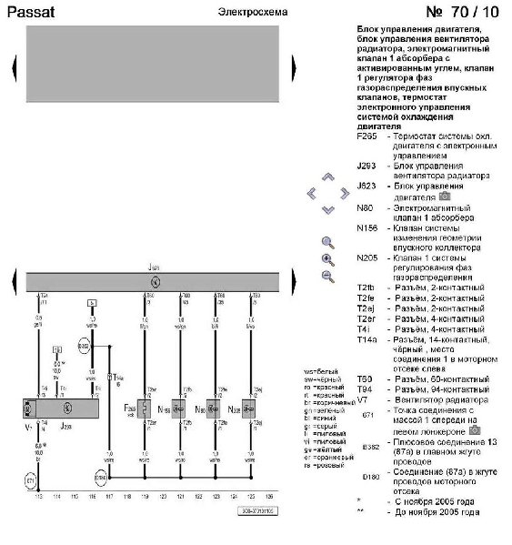

Подскажите пожалуйста, нет ли у вас схемы, куда идут сигнальные провода от вентов к какому блоку и где он расположен- хочу прозвонить их?

Сообщение boroda II » 17 янв 2018, 11:30
shadow писал(а):boroda II
У меня под рукой нет, можешь скачать и установить Эльзу. Там найдешь и схемы.
http://b6club.ru/viewtopic.php?f=7&t=29124&start=100#p702306
вроде похожа у Пашустика
http://b6club.ru/download/file.php?id=6207&t=1

Сообщение shadow » 17 янв 2018, 14:03
Спасибо большое за ссылки.
