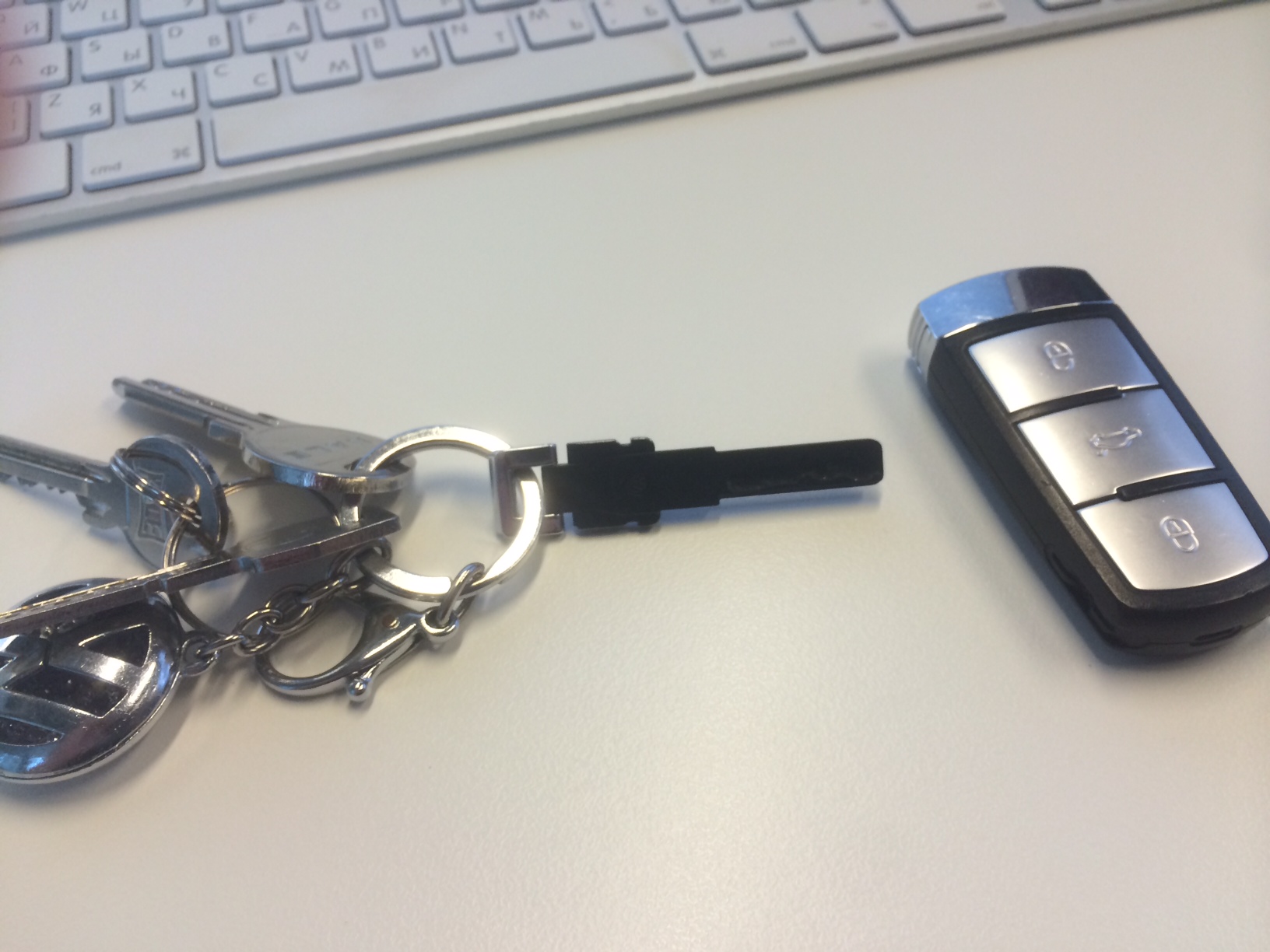

inside22 писал(а):ключ у меня в кармане, но машина не открывается не при помощи Keyless Go, не прямым нажатием кнопок на ключе.

Аварийный ключ был на связке ключей, я им всегда бардочек запираю, и эта связка была в машине.
Ключ-пульт был в кармане.

2 выход, также был описан. На двери, ручка которую тянем на себя чтоб открыть дверь, под неподвижной частью ручки у всех спрятана личинка, на случай экстренного открывания двери, а ключь от нее в брелке(ключе), пластиковый, на котором держится ярлычок.
Как извлечь думаю каждый знает

SalЯм писал(а): а ключь от нее в брелке(ключе), пластиковый, на котором держится ярлычок.
inside22 писал(а):Аварийный ключ был на связке ключей, я им всегда бардочек запираю, и эта связка была в машине.

По теме-Если машина (заведённая) заблокировалась, то ничем вы её не откроете Только механическим ключём через личину водительской двери.
